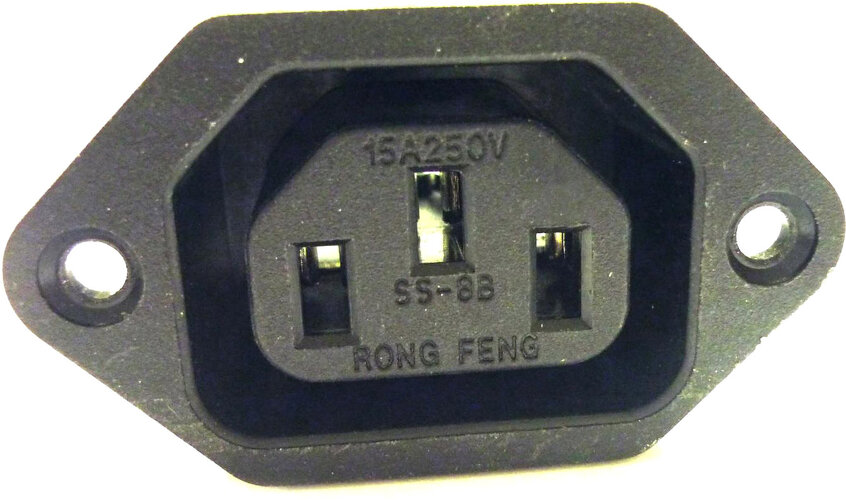

An dem Monitor ist sonst nix angeschlossen? Der Monitor hat ein Netzteil/Kaltgerätekabel mit Erdung (3polig?).

Genau ... ich sehe gerade, dass der 3-polige Anschluss C14 heißt. Gut zu wissen.

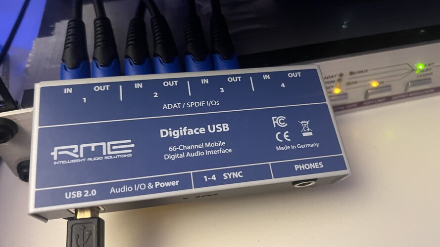

Nochmal zum Brummen, ich tippe zu 99% auf USB Verbindung.
Motu per ADAT, also galvanische Trennung, selbst auf 1000 Meter und 100 Volt Potentialunterschied kein Thema.
Aber USB… Das Laptop hängt an einem Schaltnetzteil, hat keinerlei Null Potential. Ebenso der USB Chip darin… ich denke ein Isolator ist die Lösung des Problems, welches auch recht häufig auftritt, die Berichte darüber gibt es auch hier, und auch da hat ein USB Isolator immer geholfen..
Schlussendlich ist die High End Lösung wirklich das Digiface von RME. Bekommt man in den Niederlanden für 350€ wenn Du einen Link brauchst.. Super Performance, Treiber und auch intelligent . Eigentlich die Optical Lösung der Neuzeit , was RME da anbietet. Kann auch trennen und Diverse Optische Formate mischen. Ich nutze das Teil auch..
