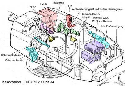

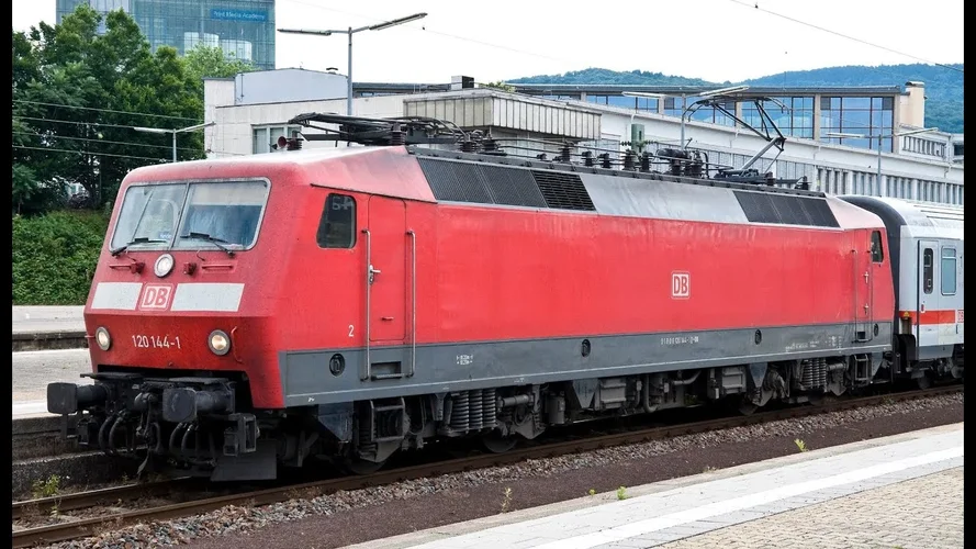

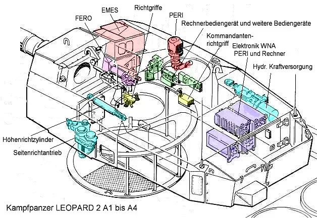

Falls es wen hier interessiert:
Echte Drehstromlokomotiven(die sich den Drehstrom aus dem Oberleitungswechselstrom selbst "generieren") gibt es erst seit dem Serienbeginn der Baureihe 120 im Jahr 1984.
Die Anekdote dazu ist, das es erstmals aufgrund der Rüstungsentwicklung der Feuerleitanlage des Kampfpanzers "Leopard II" gelang Bauteile für eine Hochleistungselektronik zu entwickeln und diese dann in Zivilprojekten wie z.B. Drehstromlokomotiven zu nutzen. Gemeint ist hiermit die elektrische Waffennachführanlage(EWNA) für die 120mm Glattrohrkanone von Rheinmetall die erstmals solche hohen Leistungsanforderungen an eine Elektronik stellte.
Somit ist die BR 120 die "Mutter" aller modernen Elektrolokomotiven/Triebzüge. Die Triebköpfe des ICE 1 sind im Grunde genommen technisch gesehen eine weitere Version der BR 120.
