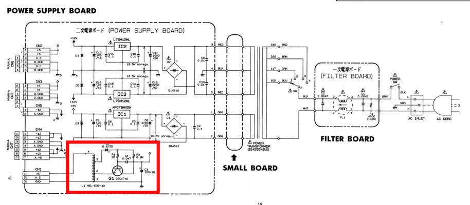

Klinke mich hier mal kurz ein:
gibt es bei eher leichtem Pfeifen/Sirren eines Netzteils (von einem Roland A-80) auch eine schnelle Ferndiagnose ;-), Überprüfungsprotokoll?
Oder ist das Phänomen allgemein aus "1989" bzw. Roland-damals bekannt?

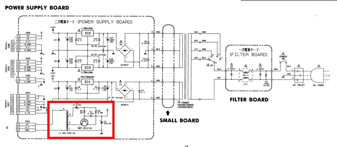

Das A-80 hat eigentlich ein linear geregeltes Netzteil, aber es ist eine kleine Schaltung drauf, die wohl ähnlich wie ein Schaltnetzteil arbeitet:
Ich hab jetzt nicht nachgesehen, für was das da ist, aber ich nehme an, dass es die Sektion ist, die da "pfeift"

Danke Florian!
ich habe jetzt im Service-Manual auch noch nicht gefunden, wo das hingeht. Kann das die Versorgung für die Displaybeleuchtung sein, oder so?
Vielleicht tun es ja auch die Tipps mit Festschrauben, oder akustischem Entkoppeln.

Das, was Florian rot umrandet hat, ist der Inverter (= Spannungsversorgung) für die EL-Folie der Display-Hintergrundbeleuchtung. Dürfte, je nach Bauart, so irgendwo zwischen 80 und 180 Volt AC (= Wechselspannung) ausgeben - teilweise auch höher! Die Frequenz(en) liegen so zwischen 100 Hz bis zu ca. 2 KHz.
Wenn die Folie altert, wird oft ein höherfrequentes 'Sirren/Pfeifen' hörbar - kann von der Spule dieser Schaltung kommen, aber auch von der Folie selbst (hatte ich schon bei einem Synth...).
