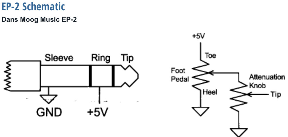

Keine, der Strom kommt aus dem angeschlossenen Gerät, wobei die nicht alle kompatibel sind, der Stereo Stecker geht direkt auf ein Poti und teilt die Eingangsspannung, welche dann wieder herausgeschickt wird, zur Steuerung von irgendwas. Aus dem Eventide Forum:
Bei meinem EP2, das ich seit knapp 20 Jahren besitze, ist vor einigen Wochen das Netzteil kaputt gegangen. Blöderweise habe ich es weggeworfen, ohne vorher auf die Werte zu schauen.
