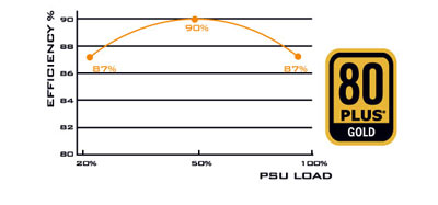

Ein Vorteil eines zu groß dimensionierten Netzteiles ist, dass sie meist passiv oder mit weniger Umdrehungen die Sekunde kühlen müssen, sodass es in der Studioumgebung leiser ist. Allerdings ist ein gutes Netzteil auch bei Last leise.
Ein Nachteil ist, dass die Effizienz etwas schlechter ist. Meist ist sie bei ca. 50% Last am besten, aber wohin geht es runter? Drei Prozent (je nach Modell mal mehr mal weniger). Das ist kein realer Nachteil... beim Schreiben dieses Beitrages wurde schon mehr Strom verbraucht, als das je einsparen wird (um es ein wenig übertrieben zu sagen).

Also der Stromverbrauch ist immer dynamisch. Nur das, was du gerade verbrauchst (hohe Last = hoher Verbrauch, geringe Last = geringer Verbrauch) gibt das Netzteil auch raus.
Es macht nichts aus, ein Netzteil nur mit max 50% Auslastung zu betreiben. Der Lüfter dreht bis dahin meist auch am geringsten und steigt danach leicht (!) an. Aber die anderen Lüfter im Rechner übertönen das, gerade der CPU Lüfter. Und selbst unter Volllast, ist ein gutes Netzteil immer noch leise - auch für eine ruhige Studio-Umgebung.
Der Ruhezustand ist relativ egal. Dort ist die Effizienz schlecht, aber der Verbrauch ist derart gering, dass es prozentual vielleicht schlimm aussieht, absolut gesehen aber nur winzige Unterschiede sind. Oder was meinst du genau mit auswirken?
Bei 400W Spitze sind 800W halt etwas übertrieben. Würde da weiterhin die 20%-Regel anwenden, was 480W wären. Also ein 500W Netzteil, weil drunter will man nicht und exakt 480W gibts nicht. Man sollte es auch nicht komplizierter machen als es ist. Würde auch bei 400W Spitze das Riotoro Netzteil mit 650W nehmen. Weil es günstig ist und 10 Jahre Garantie hat - gibt keine kleinere Version.
So wichtig Effizienz auch angepriesen wird. Ein aktuelles Gold-Netzteil ist schon enorm effizient. Höher geht zwar auch, aber vom Preis her wird es sich als Heimanwender niemals amortisieren. Also der höhere Kaufpreis wird nicht durch den gesparten Strom wieder ausgelichen. Wir reden am Ende halt von ein paar Euro auf Jahre... Habt ihr ein Unternehmen, wo 50 Rechner jeden Tag laufen, ist das was anderes.
