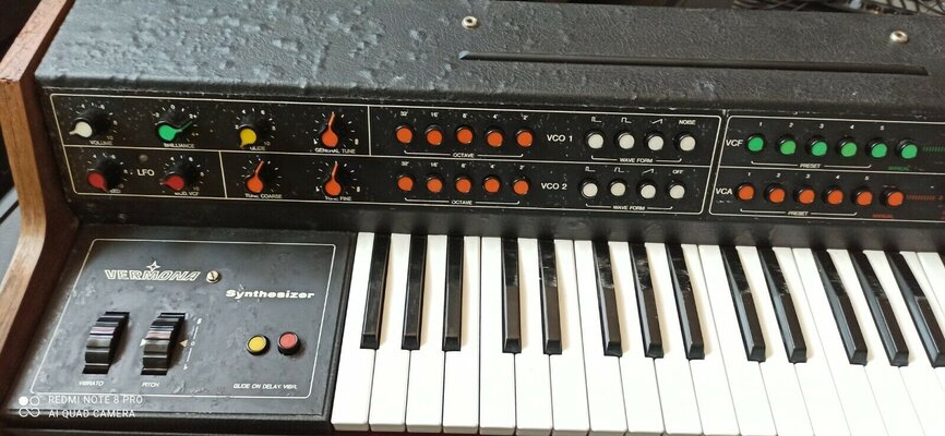

zuletzt erreichte mich ein Vermona Synthesizer, welcher wohl jahrelang auf einem rumänischen Dachboden vor sich hin schimmelte. Er lagerte dort im original Case, welches an einer Seite völlig verschimmelt ist.
Interessanterweise konnte man den Synthesizer noch einschalten. Gestimmt und voll funktionstüchtig war er allerdings nicht mehr.
Anhang anzeigen vs1-OUT.mp4

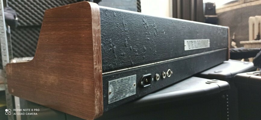

Auf den Bildern ist auch unschwer der schlechte Zustand des Geräts erkennbar:

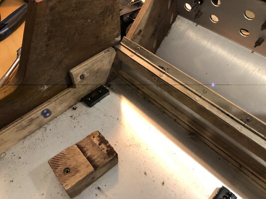

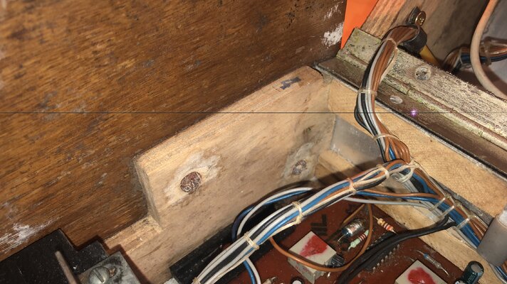

Im Inneren wurde es ebenfalls nicht besser:
Nach längerer Begutachtung aller Teile musste ich leider feststellen, der Schimmel war in jedem Holzteil. Es stank wirklich extrem. Man konnte es mit dem Synthesizer nicht lange in einem Raum aushalten.
Überall waren spuren von Weißschimmel, das Holz war durchtränkt. Stahlteile waren teils bis zur Unkenntlichkeit verrostet.

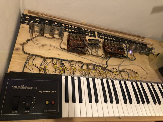

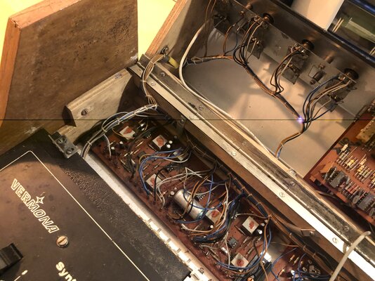

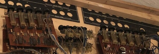

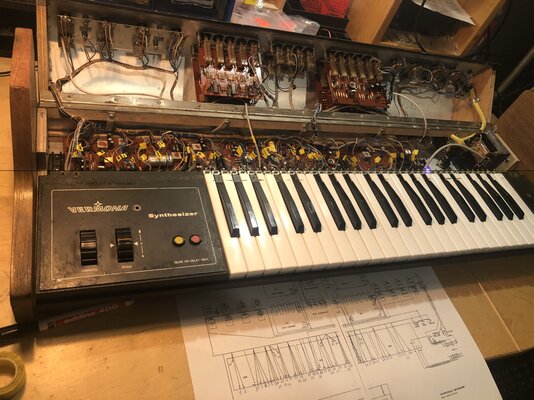

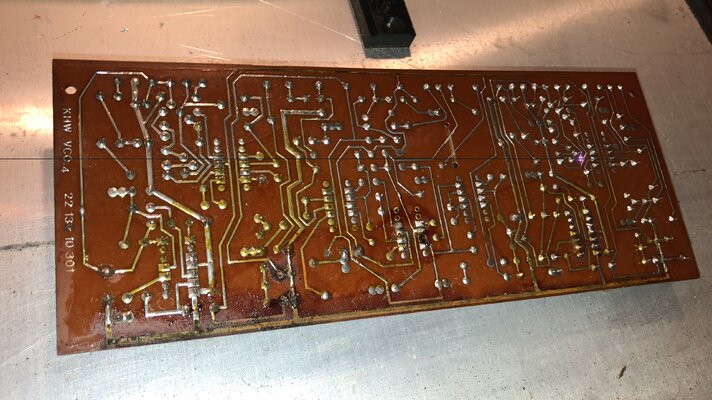

Also folgte im ersten Schritt erstmal die Trennung von Technik und Gehäuse, was sich in dem Fall des Vermona Synthesizers doch etwas aufwändiger herausstellte als beim Tiracon, da hier nichts gesteckt war.
Ich habe also erstmal alle Lötverbindungen beschriftet und mit ausreichend Fotos dokumentiert. Dann wurden die Lötverbindungen getrennt und die 3 Platinen im unteren Teil des Synths entfernt. Diese sind leider ebenfalls in schlechtem Zustand.
Zu den Platinen werde ich ab hier in einem späteren Beitrag zurückkommen.

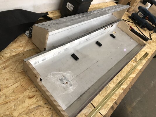

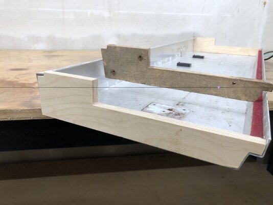

Nun geht es aber erstmal um die Restauration des Gehäuses. Dafür musste erst einmal alles voneinander getrennt werden und jedes Holzstück weiter begutachtet, wobei leider noch viel mehr zum Vorschein kam:

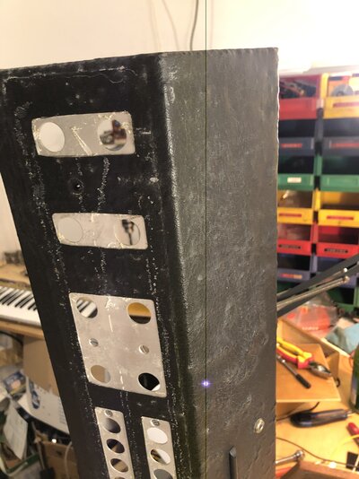

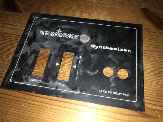

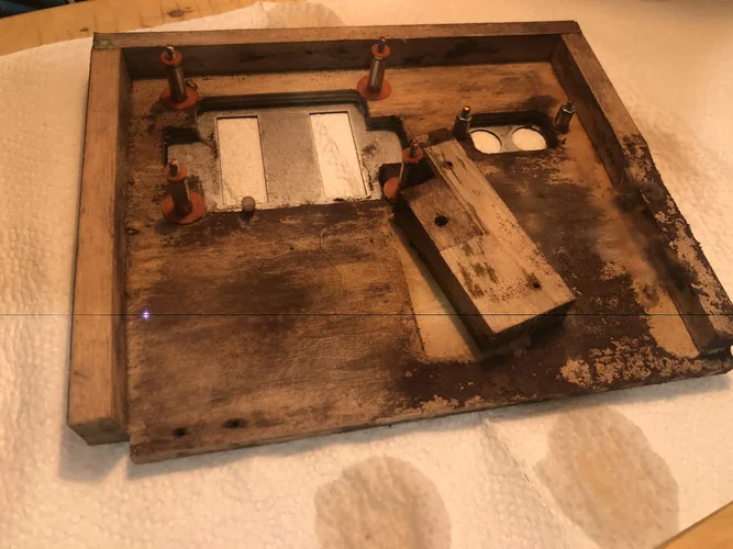

Die Seitenablage, wo sich Mod und Pitch befinden, war im schlimmsten Zustand:
Leider das Panel nach dem Putzen ebenfalls:

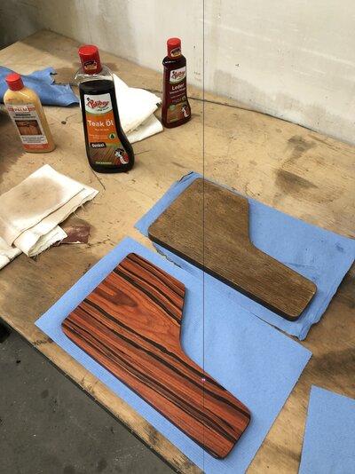

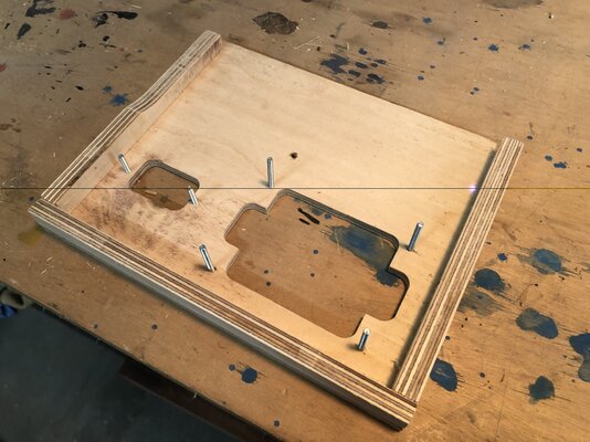

Es folgt die Rekonstruktion der Holzteile:

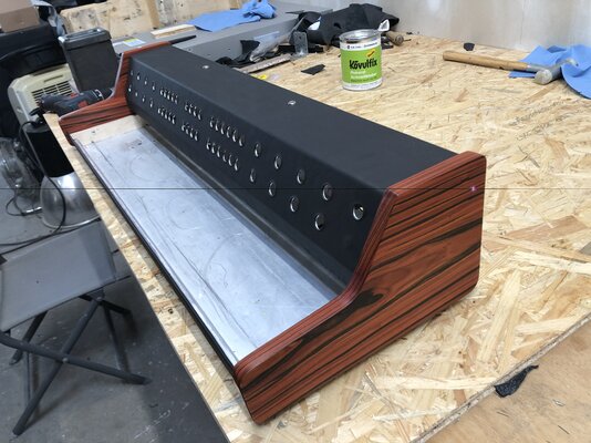

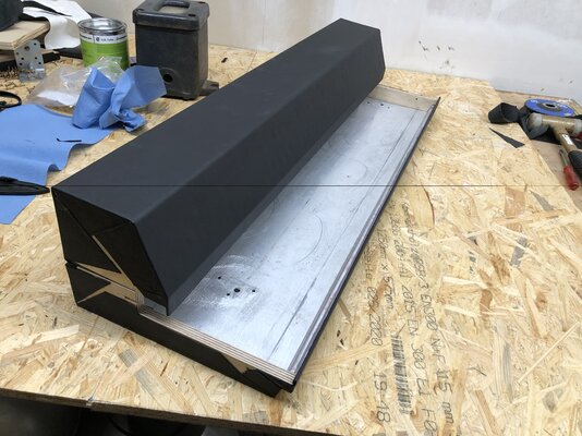

Abschleifen und bespannen / bekleben mit neuem Leder:

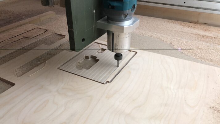

Fräsen, Schleifen und anschließendes Ölen der neuen Seitenteile aus Palisander:

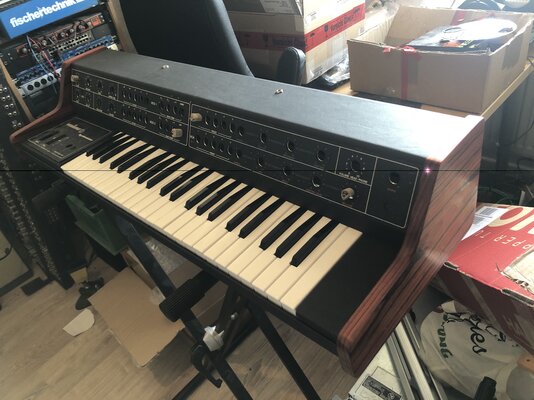

Probesitzen aller Komponenten des Gehäuses:

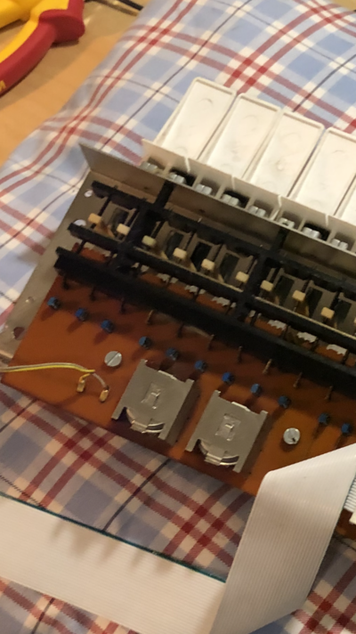

Die Klaviatur wurde auf diesem Weg bisher auch einmal vollständig zerlegt, gereinigt und gefettet.

Die DXF Dateien der Gehäuseteile werde ich demnächst veröffentlichen.

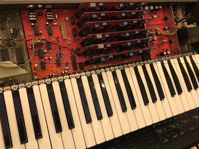

Ich plane ebenfalls die 3 vergammelten Platinen auf der Unterseite vollständig zu ersetzen. Die Schaltpläne waren nicht sonderlich groß, sind bereits abgezeichnet und daraus neue Platinen abgeleitet. Diese sind aktuell in Fertigung und werden dann demnächst neu / NOS bestückt.
Das ganze habe ich zuletzt bereits mit dem Tiracon 6V gemacht, da mein Analogteil völlig defekt war und die PCBs von Feuchtigkeit zerstört, sodass sie sich kaum noch löten ließen - außerdem wäre es dann nur eine gewisse Zeit bis zum nächsten Problem gewesen.

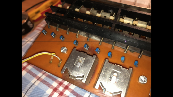

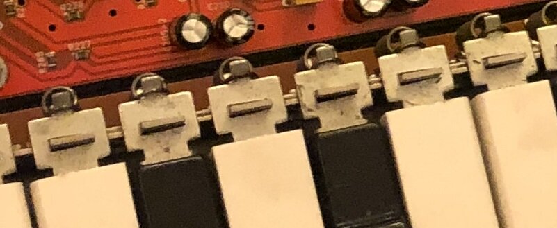

Ein faszinierendes Projekt. Schön, dass du es mit uns teilst. Wie sah denn die Tastatur aus? Hast du da Bilder? Die ist beim Vermona Synth ja selbst im Neuzustand eine Katastrophe. Nur für Bassisten mit dicken Fingern geeignet. Aufgrund der speziellen CV Kennlinie des Vermona kann ich nur hoffen, dass alle in der Tastatur eingelöteten Widerstände noch top sind.
Schrecklich.
Die hinteren Federn sind gut angerostet und von den Kontaktfedern unterhalb der Tasten sind bereits 2 gebrochen. Die Metallteile in den Tasten sind ebenfalls gut vergammelt. Ich habe den Rost so gut es ging entfernt und werde demnächst vielleicht noch etwas lackieren, da natürlich beim Schleifen die vielleicht noch restlich vorhandene Verzinkung als Schutz vor weiterem Rost nun völlig verschwunden ist.
Die Klaviatur war sehr schwergängig und hat gequietscht.
Ich habe nach der Reinigung die Gummibuchse unterhalb jeder Taste, welche die Taste in Position hält und gleichzeitig Höhen- und Tiefenanschlag darstellt, ordentlich eingefettet.
Dazu habe ich die hinteren Federn ordentlich eingefettet und soziemlich jede andere Stelle wo sich Metall bewegt und keinen elektrischen Kontakt herstellen muss.
Demnächst werden wahrscheinlich weitere Kontaktfedern brechen. Wenn es soweit ist werde ich mich nach Ersatz umschauen.
Ich kann vom aktuellen Ist-Zustand gerne später Fotos hochladen.
Es ist aber ganz normal, dass diese Klaviatur schwergängiger ist als andere "von heute" bzw die typischen Fatars.
Die Klaviatur ist massiver gebaut und die Mechanik nicht grade auf Laufruhe ausgelegt. :dancehammer:
Die Tasten sind sogar etwas schmäler als bei heutigen Fatar Klaviaturen. Dennoch finde ich sie schön zu spielen, da man etwas mehr drauf einschlagen kann. Man sollte nur besser Kopfhörer tragen.

Meinst du die "Preset Druckschalter", welche in dem Foto wo Innenleben von Gehäuse getrennt sind noch im Kabelbaum eingelötet sind?
Diese sind nämlich die einzigen Platinen / Komponenten, welche noch zu funktionieren scheinen.
Ich meine diese Schalter. Wenn die noch funktionieren, dann ist das ein Zeichen dafür, dass sie bisher nur wenig benutzt wurden.
Die waren zu DDR-Zeiten in fast allen Geräten drin und die waren ein "beliebtes" Verschleißteil.
Die Kontaktflächen sind nicht gescheit oberflächenbeschichtet und neigen zu Abrieb & Korrosion und auch der Rast-Mechanismus neigt auch zum Ausleiern, sodass sie irgendwann mal nicht mehr vernünftig rasten.

Ich habe noch Fotos der Tiracon Klaviatur gefunden, als ich diesen Restauriert habe:
Diese ist vom mechanischen Aufbau her gleich, nur dass es beim Vermona 2 Kontaktstäbe (Summenschiene / Bussbar) gibt und eben ein Spannungsteiler in Form von Widerständen statt wie auf den Bildern Dioden.

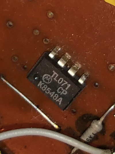

Der TL071 ist ein Operationsverstärker aus dem Fernen Westen. Motorola - USA.
... und der B081D der Äquivalent-Typ aus DDR-Produktion, war damals nur immer wieder schwer lieferbar.
Da war wohl in der Produktion die Ausschussrate zu hoch... oder der 5-Jahres-Plan am Bedarf vorbei.
