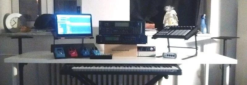

Neuer Arbeitsplatz - 1. Aufstellversuch & Standsuche
studio-kiel
studio-kiel

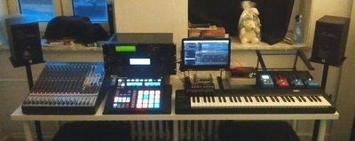

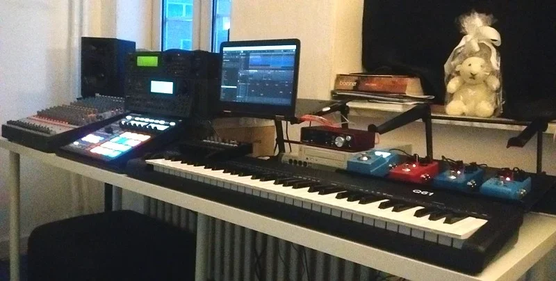

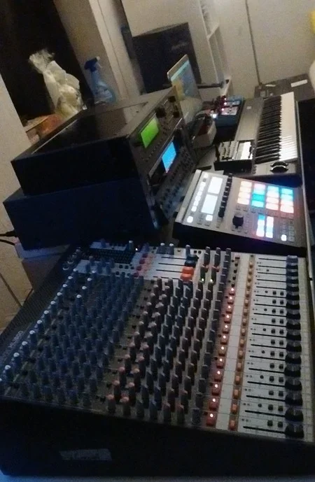

So ungefähr solls aussehen und wie wild blinken und leuchten (später irgendwann mal unterstützt von Philips HUE)

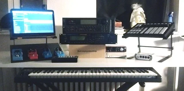

- Emu und JV sollen eigentlich noch in ein Tischrack (der Karton ist nur Platzhalter, wobei man die Geräte damit sogar näher an sich ranbekommt - überleg ich mir noch...vielleicht einfach ein schwarzes Tuch über den Karton)
- die Maschine MK2 soll vorne noch weiter runter, damit ich besser draufschauen und rankommen kann. kennt da vielleicht jemand einen sehr ähnlichen Ständer, dessen Auflage aber stark neigbar ist?
- ganz links und rechts kommen noch die JBL LSR 305 auf die Ständer...das war mir jetzt grad aber zu schwer noch auszupacken (muss nach dem Krebsscheiß und acht Monaten im Bett liegen erstmal wieder Rücken und Kreislauf langsam in Gang bringen)

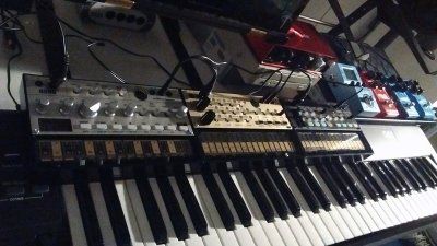

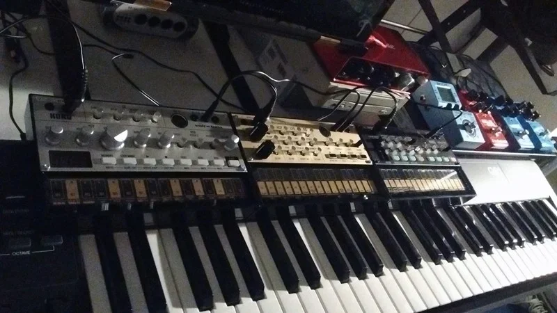

- mittig vorne ist die Volca FM. Da kommen morgen noch Volca Bass und Volca Keys dazu. Die füllen dann vorne den Platz rechts neben der Volca FM auf, so dass ich sie direkt bedienen kann
- der Behringer Mischer (XL1600) muss auch noch irgendwo hin. Wahrscheinlich links direkt neben meinen Sitzplatz
- dann noch den Müll von den Fensterbänken und gut is :D
- Heizung kann ich erstmal nur leicht oder gar nicht anmachen, aber dafür gibts ja dicke Socken und Jogginghose
- mir graut ja schon etwas vorm verkabeln
wobei das ja auch spaß bringt...
ja, davon steht einer ja schon unter den bodentretern - hab noch einen, aber für die maschine ist er mir zu flach im sitzen. auf der anderen seite könnte ich den zweiten genauso stellen, wie bei den effekten, die maschine drauf und auf den laptopstand noch nen zukünftigen synth. dann bleibt es auch optisch synchron ;-)

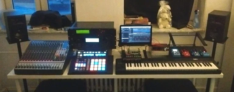

so, da ich nicht pennen konnte, habe ich seit ca. 5 uhr wieder hier weitergemacht und nochmal komplett umgestellt - ich glaube, dass ich den platz hier nicht besser ausnutzen kann, als jetzt. sieht auch am aufgeräumtesten und schickesten aus. und wenn ich nochmal platz für mehr brauche - im moment ist ja nur noch platz für ein weiteres gerät auf dem zweiten laptop-stand - dann wandert die tastatur wieder unter den tisch und 2-3 tischhupen passen noch oben drauf auf die nächste stromabrechnung freue ich mich allerdings mal so gar nicht :D
danke - werd ich bei bedarf nochmal auschecken. nun habe ich die maschine ja nach dem zweiten umbau direkt vor mir - da reicht wohl erstmal der bräda :)

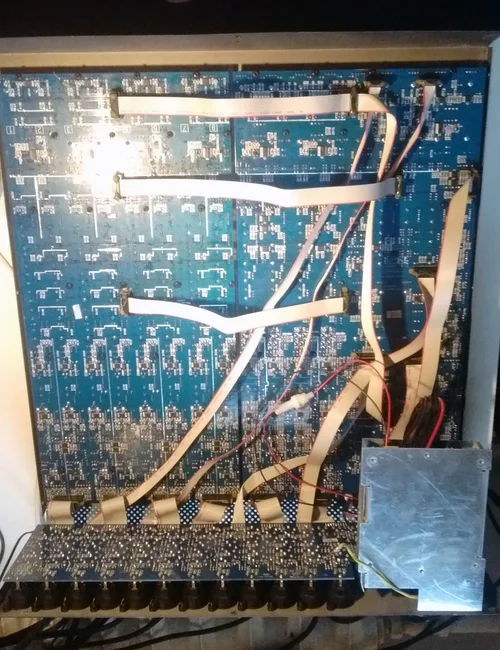

danke für den tipp scheint wirklich einfach zu gehen - das gehäuse ist sehr ähnlich aufgebaut wie meines:
Ansehen: https://www.youtube.com/watch?v=pMvIIi6evSA
So... Also für mich als Elektronik-Laie sieht das rein anschlusstechnisch alles recht gut aus - nichts lose oder ab. Sehr seltsam :-/
der wackler da oben
Das ist ja richtig heftig, ist das nicht das angeblich nur umgelabelte Midaspult? Da bleibe ich lieber beim Mackie.
Ich hab das XL3200 seit zig Jahren im Einsatz, das XL1600er hatte ich ebenfalls als Mischer im Projektstudio etliche Jahre, und die Dinge haben zumindest bei mir nie Probleme gemacht. Super Bauqualität und der Klang ist wirklich top. Wie halt die Midas Pulte einst.....
der verkäufer hat sich gerade gemeldet und ist schon sehr entgegenkommend - zwar verwundert über die fehlfunktion, aber sehr verständnisvoll. denke, dass man sich da irgendwie einigen wird, falls ich es nicht mehr in gang bekomme. bin aber immer noch offen für jegliche tipps :) gibts sonst jemanden hier aus der umgebung - vielleicht hamburg oder so - der was von elektronik versteht und das mal durchmessen könnte, bei gelegenheit? würde natürlich spritgeld bezahlen und für verpflegung sorgen ;-) auf der anderen seite habe ich nur 169€ inklusive case bezahlt - da lohnt eine reparatur mit kostenvoranschlag wohl nicht oder?
