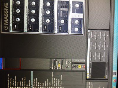

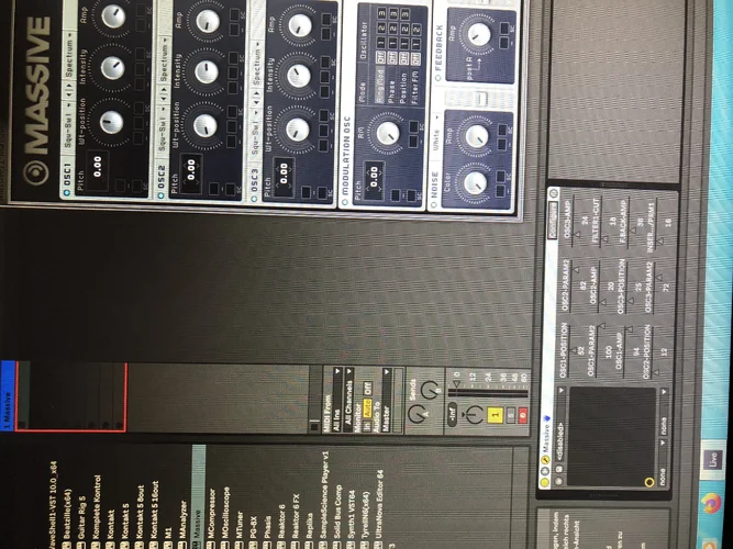

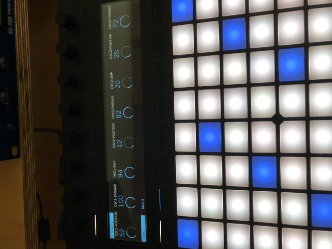

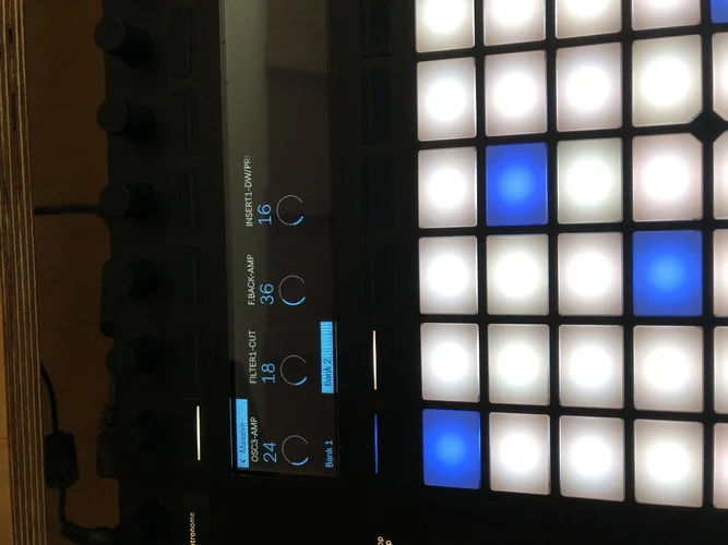

Also hab’s mal bei Massive probiert. Mehr als 8 Parameter bei nem Plugin mit Push 2 sind kein Problem anscheinend. Man muss die jew. Device anwählen und kann dort die Bänke zu je 8 Parametern wechseln.
