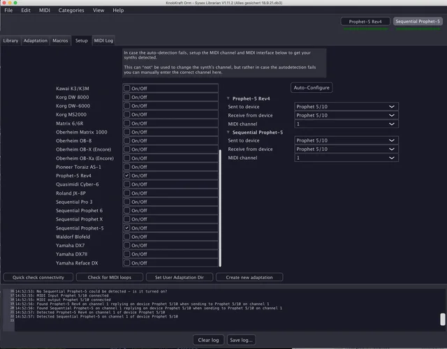

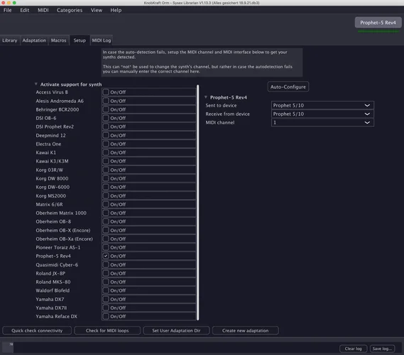

Nee quatsch, Du schreibst ja, ist andersrum - die neue Version nennt das Modul "Prophet-5 Rev4"? Das ist der alte Name, richtig ist Sequential Prophet-5. Schau mal nach im Setup Tab, ob Du ein User Adaptation Dir gewählt hast und ob da eventuell ein altes Modul liegt? Aber selbst wenn, sollte es das eingebaute Sequential Prophet-5 nicht verstecken <kratz am Kopf>.
Ich habe mal ein screenshot der beiden Versionen des Setup gemacht:
