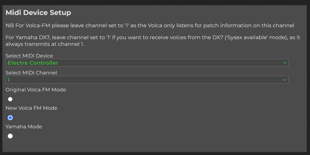

Hej, hej zusammen, ich besitze seit zwei Tagen auch einen FM2 und finde schon großartig, wieviel FM mit dem kleinen Zwerg geht. Gerade auch für portable Setups ist das Format unglaublich praktisch.
Nun versuche ich den Synth MIDI-seitig in meine DAW einzubinden. Das Firmware-Update auf die aktuelle Version 1.12 war schon ein kleines Abenteuer. Hatte bisschen was von Datasette anschließen und ein Programm in den C64 laden. Nach ein paar Versuchen hat das dann geklappt. In Bitwig habe ich Dexed als VST-Editor eingebunden, weil man das öfter mal liest. Der FM2 soll ja kompatibel zum DX-7 sein.
Sooo, also irgendwas passiert da, aber die Parameter sind alle "verrutscht". Wenn ich am Tune drehe, verändere ich die Ratio, beim Level den Algorithmus. Die Parameterzuordnung stimmt da also gar nicht. Bevor icg mir CTRLRL vornehme und irgendwie an einem eigenen Panel arbeite, wollte ich mal fragen, was Eure Erfahrungen damit sind? Der Editor von Coffeeshoped ist nur für Mac und das Dingen von Momo beherrscht nur die Parameter vom Hardware-Panel des FM2.

Mhh, also wenn ich am Dexed rumdrehe, sendet der definitiv Daten zum FM2. Es sind irgendwie nur die falschen. Unter Reaper gibts ein paar MIDI-Tools und da habe ich rausgefunden, dass das irgendwie nur CC-Daten, keine Sysex. Allerdings habe ich auch schon von CTRLR das DX7-Panel versucht und das sendet recht sicher Sysex-Daten. Da passiert aber nix. Und dieser Browser-Editor haut auch nicht gefunzt.
Ich probiere nochmal ein anderes Interface, aber die anderen Synths funktionieren ja alle - auch mit den Editoren. Der JX-8P z.B. - superalte Kiste, aber das Panel bei CTRLR funktioniert.
Jo, der Dexed wickelt die ganze Parameterkommunikation in Echtzeit über SysEx ab.
Beim FM2 steht im Midi-Chart zu SysEx "In addition to messages specifically for this device, Device Inquiry and YAMAHA DX7 bulk data receiving is also supported."
Ich schätze also, dass Realtime-Edit nicht geht und vermute, dass die Tools von Coffeeshopped und Synthmata bei Änderungen einzelner Parameter auch nur jeweils das gesamte Patch schicken.
Der FM2 wäre also nur auf Patchebene, nicht auf Control-Ebene kompatibel mit dem DX7.

Ich habe heute nochmal den Synthmata Online-Editor probiert und der funktioniert im der aktuellen Konstellation.
Zumindest konnte ich per Random ein paar interessante Patches erzeugen und rübersenden - man sieht es auch an der Änderung des Patchnamens.
Eine Echzeit-Änderung war aber irgendwie nicht ersichtlich - wie ihr schon vermutet.
Das scheint erstmal zu klappen und ist wenigstens eine Möglichkeit mit den 6 OPs gescheit zu arbeiten. Am liebsten wäre aber natürlich irgendeine VST-Variante für die DAW, um den Sound gleich mit dem Track abzuspeichern. Ich schaue mir das aber nochmal genauer und möglicherweise bastel ich mit CTRLR was.

Der Volca FM2 steht immer noch hier und läuft mit dem Synthmata Webeditor sehr gut.
Ich möchte den Zwerg aber gern mit dem Electra.One steuern und das sollte ja technisch kein Problem sein.
Allerdings funktionieren auch hier die ordinären DX7-Templates nicht. Irgendwas muss der FM2 also anders machen.
Bei Synthmata wird das "New Volca FM Mode" bezeichnet. Der funktioniert. Der originale Mode nicht.
Gibt es irgendwo eine MIDI-Chart, wo die entsprechenden Controller (CC oder NRPN) aufgelistet sind?
