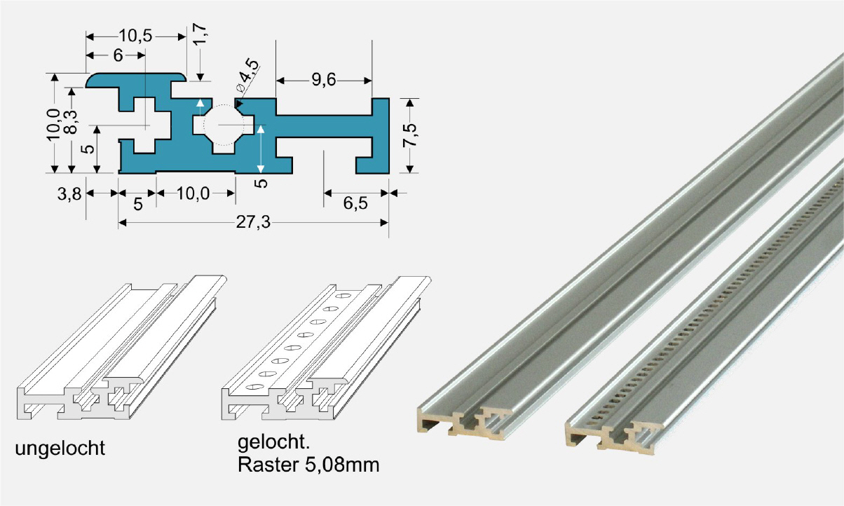

Re: Neues Case
Hi,
das Thema DIY-Casebau ist sicherlich interessant, vor allem dann, wenn man etwas spezielles will. Nach einiger Recherchearbeit zum Thema 19-Zoll Baugruppenträger und DIY-Cases etc. bin ich zu der Überzeugung gekommen, dass ich mein eigenes Case bauen will. Allerdings mit einem "professionellen Anspruch", ich will keine Bastellösung, aber das ist ja Geschmackssache. Ich habe dann mit dem Entwurf meines eigenen Eurorack-Cases angefangen und die ganze Sache ist dann etwas ausgeartet, eigenes Netzteil und Busboards nach Doepfer-Vorbild etc. Aber ich habe meinen Spaß an der ganzen Sache und schließlich sammelt man dabei eine Menge Erfahrungen.
Das, was Du mit dem Thomann-Case vorhast ist nachvollziehbar, aber wenn Du vernünftige Qualität willst, dann wird das nicht viel preiswerter als ein 6HE Doepfer-Kopfer. Ich teile übrigens Florians Ansicht, was das Schaltnetzteil angeht und ein Ringkerntrafo scheint mir für Audioanwendungen auch sinnvoller zu sein.
Die folgende Kalkulation geht von Neuware aus:
Case - 89,00 EUR
Doepfer Netzteil - 100,00 EUR
Doepfer Busboards - 60,00 EUR
19-Zoll Teile für 6HE - 40,00 EUR (http://www.gie-tec.de)
Kleinteile - ca. 15,00 EUR
Das sind dann 304 EUR. Du musst selbst wissen, ob am Ende 86,00 EUR den Aufwand wert sind, vermutlich hängt das vom Monatseinkommen ab :-)
Preiswerter wird es natürlich, wenn man das Schaltnetzteil nimmt.
Die 19-Zoll-Teile sind nur Haltewinkel, Rails und Gewindestreifen, ohne Seitenteile. Ein gebrauchter Baugruppenträger wäre auch eine Option, müsste aber vermutlich in der Tiefe gekürzt werden.
Was das Netzteil und die Busboards angeht, habe ich aus meiner eigenen Produktion noch einige vorrätig. Preisanfragen sind willkommen. Sorry für die Eigenwerbung.

Re: Neues Case
ViolinVoice schrieb:
Die 86 € Ersparnis machen es dann nicht aus. Ich dachte da an 150 € komplett für ein DIY Case.
150 EUR für ein 6HE-Case, das wirst Du nicht ganz schaffen. Selbst wenn Du das Schaltnetzteil für 30 EUR nimmst, dann sind es mindestens 234 EUR. Du brauchst die Busboards, Verbindungskabel und vor allem die Schienen/Rails an denen Du die Module befestigst. Diese Schienen werden mit den Haltewinkeln verschraubt und wiederum an den Schienen im Case befestigt.
Schienen/Rails für die Aufnahme der Module (Bild von Gie-Tec)
Haltewinkel (Bild von schneidersladen.com)
Nicht zu vergessen die Gewindeschienen (M3) die in die Rail eingeschoben werden. Mehr Informationen zu Baugruppenträgern und den benötigten Einzelteilen findest Du in diesem PDF von Gie-Tec. Gie-Tec liefert auf Rechnung. Habe mit denen sehr gute Erfahrungen gemacht. Achtung: Die Preise in der Gie-Tec Preisliste sind netto. Die Preisliste bekommst Du auf Nachfrage.
Soweit ich weiß beziehen Doepfer und Schneidersladen ihr Case-Material auch von Gie-Tec.
Du schreibst ja, dass Du schon einen P9-Koffer hast, dann schau Dir den doch mal genauer an. So schwer ist es nicht die benötigten Teile in fertiges Case einzubauen.
