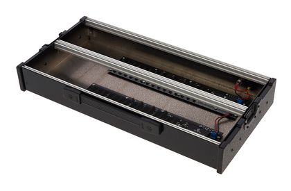

Vielleicht könnte man ja auch einfachere Skiff Cases oder 19zoll Rahmen nehmen und die in einen passenden Alu-Koffer montieren. Aber da heißt es dann auch erstmal einen richtigen Koffer in der Größe finden.

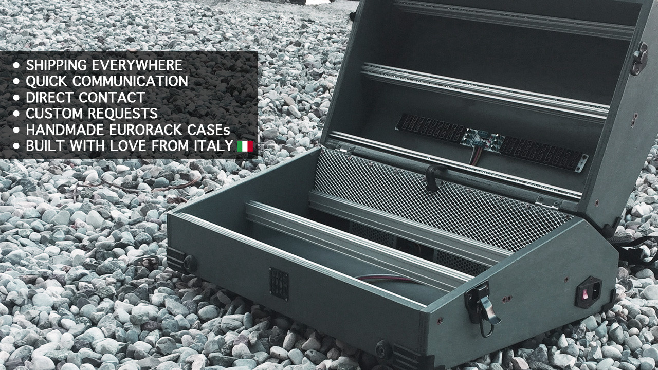

Die Alternative ist, dass du was bauen lässt, zum Beispiel bei

Alukoffer ist eine schlechte Idee, weil Du dann den Deckel mit unterbringen muss. Zumindest bei Standard-Koffern aus dem Baumarkt kann man den Deckel nicht abmachen. Und dann brauchst Du ja auch noch Platz zum Aufklappen.

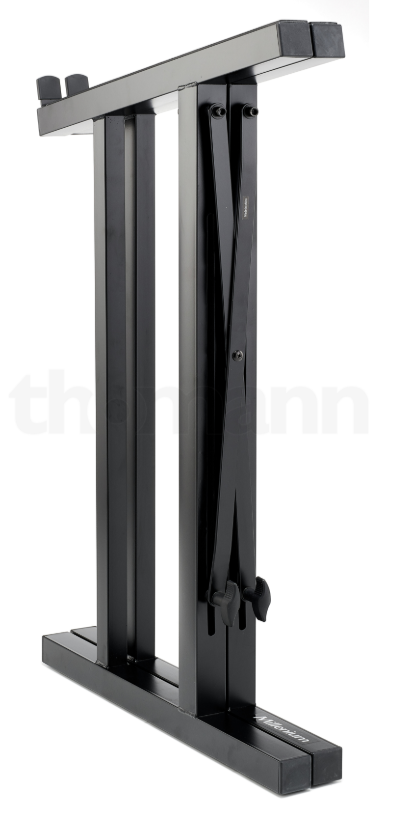

Wenn noch etwas Platz im Raum sein sollte, dann könnte man auch sowas bewegliches nehmen: https://www.thomann.de/de/millenium_mobile_guitar_amp_stand.htm
Oder so einen Mixerständer: https://www.thomann.de/de/millenium_mx1000_mixerstaender.htm
Möglichkeiten gibt es viele. Das Problem ist eher: Modularsysteme sind wie Tribbles. Und irgendwann steht die Bude voll.
Sowas sollte ich mir mal besorgen. Hast du mit den beiden Dingern Erfahrung bezüglich Stabilität?

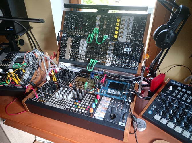

Ich habe jetzt mal das Gehäuse was ich vor Jahren gewonnen habe aus dem Keller geholt. Ein Rack hat 84HP glaube ich, davon hätte ich 3 Stück. Die Teile sind aber richtig massiv und viel zu tief, die könnte ich also höchstens hier noch irgendwie neben mich stapeln oder irgendwie verteilen. Vielleicht fang ich damit mal an die nacheinander zu füllen und zu gucken, wie ich damit zurecht komme.
Es juckt zwar grade total in den Fingern aber es hat ja eigentlich Zeit.

Ich habe den MX-1000 Mixerständer. Der ist sehr stabil. Und man kann ihn zusammenklappen, wie man auf dem Bild sieht, dann nimmt er auch nicht so viel Platz weg:
M.i.a.u.: Bernie, PhonicGate, ollo und 2 andere

Moin, vielleicht mal zurück zum Anfang des Threads. Das Erica Synths Traveler Case habe ich nun seit gut zwei Jahren — kann es nur als „auffällig unauffällig“ bezeichnen. Verarbeitung ohne auch nur einen Meckerpunkt (den gibts konzeptuell: DC-in und Kippschalter an der Längsseite, auf die beim Tragen abgestellt wird… typisches wie man es dreht und wendet). Stabil sowohl mechanisch als auch bei der Stromversorgung. Ja, das Case ist nicht billig, und ja, das gilt auch für andere Eurorack-Herbergen dieser Größe und Qualität — da gilt für alle Hersteller derzeit wohl noch der Spruch „Nur der Maulwurf hat die Hände von sich weg“. 2x104 sind je nach Sichtweise eine ganze Menge oder schnell voll. Alles eine Frage der Selbstdisziplin (wobei Letztere in den persönlichen Anfangszeiten von Eurorack generell ausgesetzt wird, so what…).
Davon mal ab ist jedes Eurorack-Gehäuse irgendwann mal zu klein. Ist das eine voll, geht der trend zum Zweitgehäuse… und zum Dritt-…. By the way, mein kleinstes Gehäuse ist 32 TE breit ;-) — mit Platz für einen Oszillator (mit Röhren, d.h. nur bei Bedarf eingeschaltet).
Eine maßgeschneiderte Alternative wäre, abgesehen von DIY, eine der kleinen Ein-Mann-Gehäusebauhütten. Preislich oft günstiger als die in Serie gefertigten Gehäuse und Du hast am Ende ein fachmännisch gebautes, maßgeschneidertes Case, das zu Deinen Zwecken passt. Ich habe da sehr gute Erfahrung mit Alberto vom Gardasee gemacht (Casefromlake), habe auch ähnlich Gutes von Serhij (aka Kupa Dobra) aus der Ukraine gehört. Alberto ging bei meinem eher bescheidenen Auftrag auf jedes Detail ein, hat Alternativen und Lösungen vorgeschlagen, auf die ich selbst nicht gekommen wäre.
DIY kann schon mal cool sein, kommt aber preislich nicht unbedingt günstiger als Konfektionsware, vor allem wenn Du nicht gerade Tischler, Schlösser und Elektriker in einem bist. Ich bastle mit gerade einen alten kleinen Schichtholz-Koffer zum Eurorack um und bin alleine bei den Schienen, Winkeln, Schrauben, Gewindestreifen und dergleichen schon fast bei einem Hunderter — na denn, dann gibt es die Stromversorgung vorerst von Aldiringer.

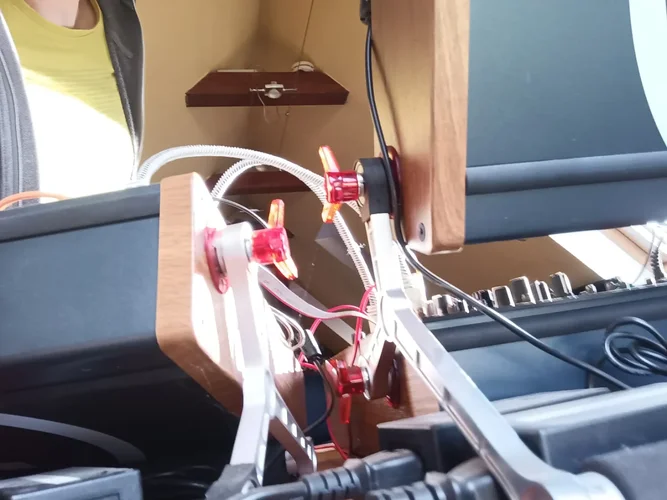

Davon habe ich vier Stück im Studio.
Ich habe bei zwei Ständern die oberen Rohre hinten abgesägt, dann nehmen die nicht mehr so viel Platz ein.
Das ist ideal für Synthies mit geringer Tiefe, wie den MS-1.
