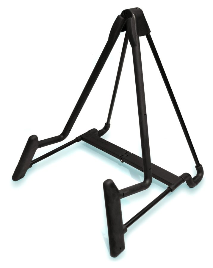

@ollo Ich gebe zu bedenken, dass du eventuell auch feststellst, dass "über das liegende Case gebeugt arbeiten" nichts für dich ist und du es doch lieber irgendwo auf Augenhöhe aufstellen oder zumindest schräg aufgeständert hinlegen möchtest.
Wenn es ein Case in Kofferform ist, dann könnte er wenn er es nicht nutzt auch einfach den Deckel drauf machen und es unter den Tisch stellen.
Da kann man einen einfachen preiswerten Gitarrenständer nehmen.
Ich habe dafür den 17580 HELI von K&M im Einsatz, ist sehr stabil, wenn das Case nicht zu breit ist.
