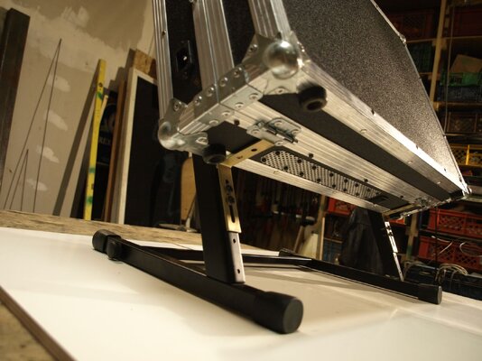

adam hall 12u-rackstand und zwei (aus dem baumarkt) längere schrauben

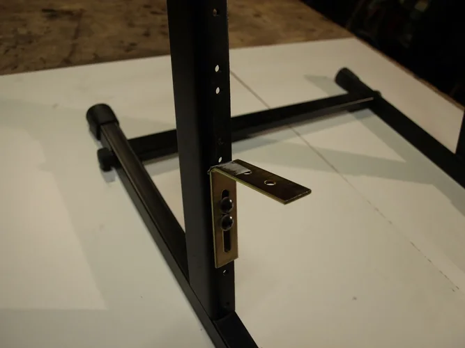

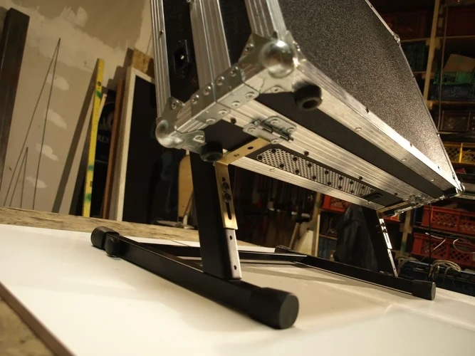

ich zB hab dieses rack hier in verwendung. ganz unten habe ich eine schaltbare rack-steckdosenleiste montiert (Stromversorgung für die netzteile des modulars) und dann etwas oberhalb zwei längere M5-Schrauben, die ich auf der rückseite mit entsprechenden muttern gekontert habe. hält bombenfest.
M.i.a.u.: Modulerche

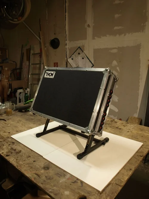

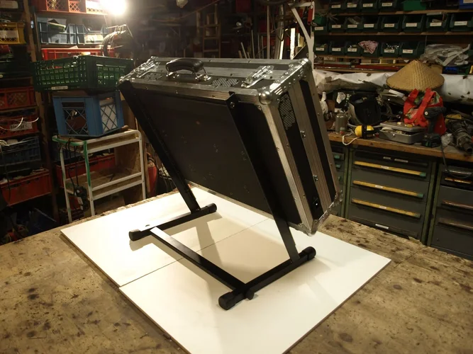

^so ähnlich hab ichs auch gemacht:
sehr günstig, super stabil und lässt sich nach 1min auseinanderschrauben sehr platzsparend transportieren. Die Schrauben sind beim Adam Hall Stand dabei, die Winkel beim Baumarkt. Man könnte noch Gummifüsse an die Winkel befestigen, geht aber auch so. Bei mir war es wichtig das Case ca 15cm über dem Boden zu haben damit ich beim LiveAct Aufbau platz spare.
