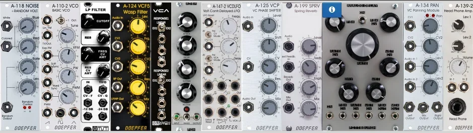

Hallo und ein gesundes neues Jahr euch allen,
ich möchte mir ein sehr kleines transportables aber trotzdem vielseitiges Modularsystem zusammenstellen. Ich brauche aber euren Rat. Beim Gehäuse habe ich an das hier von von Dreadbox gedacht:
https://www.thomann.de/de/dreadbox_case_94.htm
Das Teil bringt zwar nicht so viel Strom, löst aber schon einige Standardaufgaben: Midi, Mixer, Multis, Abschwächer und ein LFO,
Einige Module habe ich bereits und möchte sie gerne in dem System behalten.
1. BB-Delay von Pittsburgh
2. Federhalb von Doepfer
3. Panner von Doepfer
Das Gesamtsystem habe ich mir in etwa so vorgestellt, wie das Bild unten zeigt:
Für Rat- und Vorschläge wie das System noch verbessern könnte wäre ich dankbar, Ziel ist ein flexibles System, mit dem man auf 94TE und maximal 13 Modulen viel machen kann. Unsicher bin ich mir beim ...
... VCO, denn es ist nur einer drin. Allerdings kann das Lowpass von Synthtrotek die Rolle eines Sinusoszillators übernehmen.
... Random, Sollte ich ihn für einen echten zweiten VCO opfern?
... Phasers. Ich mag den Effekt aber ich habe keinen Waveshaper und kein Ringmod
... A-147-2. Das Ding kann auf dem Papier ziemlich viel vom LFO bis hin zum VCA oder einer einfachen Hüllkurve.
Viele Grüße
Martin

Hey cooles Case! Mehr kann ich hier nicht beitragen, bin ja nicht modular unterwegs, sry - aber wirklich cool!
Das Case ist ja schon sowas wie 2 Reihen..nur das die untere Reihe etwas spärlich bei dem Case ausfällt...fände ich schade.
Würde dann lieber gleich zu vollen 2 Reihen greifen..
Ich hab hier mal eins gemacht wie ich in etwa 2 Reihen dann aufziehen würde..
https://www.modulargrid.net/e/racks/view/574293.
gruß

Hallo,
Ein zweireihiges Case wäre etwa 6cm breiter. Hätte aber wohl noch ein externes Netzteil. Dass es das nicht hat, finde ich an dem Dreadbox Case gerade so gut. Trotzdem hat dein Vorschlag etwas für sich, vor allem, wenn man auf 84TE runter geht.
Ich habe noch einige Fragen zur Modulauswahl. Der Dixie II und der Even VCO haben mich auch schon angelacht. Aber gleich beide und noch den Rubicon?
Das Multiband-Filter sieht spannend aus, wo kann man es in D bekommen?

Man brauch ja nicht für jeden Sound 3 OSzilatoren ..aber nie verkehrt wenn man dann doch kann..Für FM brauch man mindestens mal 2 und jeder standard Synth hat ja je Konzept min 1- 3 Oszilatoren..Schon nicht verkehrt wenn man das Oszilatorseitig auch so abdeckt..Der Rubicon ist schon ein potentes Stück und jeden Cent Wert.
Hier mal eine etwas andere Variation....Für die Kategorie Schlachtschiff fehlt noch die dritte Reihe ..Der Schlachtkreuzer sieht jetzt so aus...
https://www.modulargrid.net/e/racks/view/574521

Ist auch nicht verkehert wenn du 3x ADSR hast..In der Regel brauchst du nur 2 eine für den VCA und eine für das Filter..Bei FM benötigt man für manche Sounds auch noch eine Hüllkurve..deswegen 3x
und weil du sagt und noch den Rubicon..Ich sehe den nicht als dritten Oszilator sondern als einen Hauptoszilator der was kann..der dixie 2 und der Befaco sind dann sozusagen so abgespeckte varianten.

Hm... Abgesehen vom doepfer 147-2 sehe ich da keine vca. Und der 147-2er ist dann doch sehr rudimentär. Man muss ja nicht dem muffwiggler Credo "you can't have enough vca" folgen, aber ein Doppel bzw. 4fach vca sind auf 2x84 sicher kein Fehler!

Ja da hast du vollkomen recht.... Ein 2ter VCA steckt noch in dem BL Filter drin...Erst bei drei Reihen geht dann die Rechnung besser auf..Müss natürlich auch kein AFG sein dann währe noch Platz für das eine oder andere sinvolle..ja und der 147-2 ist auch nicht so die Lösung..aber es würde funktionieren und hätte schon einiges an Klangpotenzial..Aber du hast recht irgendwie könnte da noch etwas abgeändert werden
Mit "klein und transportable", wie vom Threadstarter angestrebt, hat ein 3x84er System dann aber auch nicht mehr soo viel zu tun :selfhammer:....
Anstatt dem Headphone Out würde ich das MakeNoise Rosie nehmen, das ist Mixer, FX Send und Out+ Headphone Out in einem.
Delay geht auch schmaler , zb das Chronoblob, habe ketzt aber die Features nicht berglichen, keine Ahnung, worauf du da den Schwerpunkt legst ( beim Delay)..

In der ersten Version "My senseless Eurorack" halte ich auch die 3 x Z4000 für zuviel - ist echt die Frage, ob man gleich 3 CV-steuerbare ADSR braucht?! Die Frage ist klarerweise immer, was wer mit dem Rack machen möchte!
Aber ich denke ein Quadra wäre cooler und bringt mehr auf gleichem Platz. Würde mir als Schweizer Taschenmesser ohnehin immer den MN Maths in ein Rack geben, v.a. ab 2 x 84HP. Wenn der AFR im RAck ist, würde ich auch einen der beiden anderen Oszis rausgeben und irgendwas clock-mäßiges reingeben (zB Pamelas New Workout) und in jedem Fall einen dezidierten VCA (zB uVCA von Intellijel)
DAs zweite (Beginner) sagt mir für nen Beginner mehr zu irgendwie, obwohl ich da auch einen der kleinen VCOs rauslassen würde und auch einen der Filter - stattdessen wie oben erwähnt, was clock/triggermäßiges.
Auch hier würde ich einen Z4000 weglassen sowie einen der Waveverbieger. Kenne den Tripple wavefolder nicht - er ist halt recht groß. Statt einem der Filter vielleicht ein Lowpassgate (Optomix oder so) zum Wavefolder. Und Maths würde ich auch rein tun...

vielen Dank, das bringt mich schon mal weiter. Ich schreibe mal nummeriert auf, was mir bei alledem durch den Kopf geht.
1. FM ist nett, aber benutze ich eigentlich nur für Perkussives. Man kann ja damit schon extrem obertonreiche Klänge erzeugen. Muss man da noch einen Rauschgenerator haben?
2. Das Delay würde ich trotz der Breite gerne behalten, es klingt einfach Klasse. Warm, schmutzig und mit dem externen CV-Pedal wunderbar zu steuern. Die A-188 Delays von Döpfer brauchen einen eigenen Filter um die Geberfrequenz für den BBD-Chip abzufltern. Das ist im Pitsburgh Replikator schon drin. Das A-188 ist kein eigegenständiger Delay-Effekt, sondern eher für Karplus-Synthese ausgelegt.
3. Ich brauche keine Sequencer, Trigger usw. Ich habe hinter dem System einen Stereolooper (Digitech Jamman Stereo) und damit baue ich meine Tracks aus Einzelloops zusammen. DAW usw. benutze ich auch nicht. Ich will auch alle Effekte im Rack haben, sonst bekomme ich allein wegen der Netzteile Transportprobleme.
4. Das Make-Noise-Math wird hier mehrfach erwähnt. Ich bin auch schon etliche Male im Netz drüber gestolpert. Für mich sah das Ding immer nur irgendwie overfeaturized aus. Die "hippe" Frontplatte macht das noch schlimmer. Mir scheint es, besonders dazu zu dienen, viele CV-Signale miteinander zu verschwurbeln. Wenn man Sequencer oder andere automatisierte CV-Quellen benutzt, ist das sicher eine gute Sache. Mache ich aber nicht. Aber vielleicht überzeugt mich noch einer, dass ich ihn brauche.
5. Es wird entweder das Dreadbox-Gehäuse mit 1x94 und einigen eingebauten Features oder das Bastl-Instruments mit 2x72TE. Von daher passen ohnehin nicht alle Module rein, die hier verlinkt wurden.
4. Ich brauche ein dreckiges 12dB Bandpassfilter, um Perkussion zu bauen und ein edel klingendes 24dB Lowpass-Filter für die cleaneren Sounds. Es wäre schön, wenn letzteres als Sinus-Oszillator gespielt werden könnte.
Mehr fällt mir erstmal nicht ein. Ich schlafe drüber.

Hier mal ein bißchen Old School mäßig mit einem Touch West Coast:
Ah, doof, wollte zwei unterschiedliche posten.

Hallo Leute,
boah, das ist super von euch, so viel Hilfe. Ich habe nochmal gründlich nachgedacht:
Was ich durch die Arbeitsweise mit dem Looper gar nicht brauche, ist Mehrstimmigkeit oder Multitimbralität. Wenn ich Sequencer verwenden würde, wäre das anders. Da müsste ich dann den Rhytmus und die Begleitung gleichzeitig mit der Melodie aus dem System holen können. Für mich sind darum viele Klangfarben wichtiger als viel auf einmal machen zu können. Ich denke, dass ich darum mit wenigen aber vielseitigen Modulen ganz gut hinkomme.
Der 3x MIA von Happy Nerding ist leider nirgendwo zu bekommen, der scheint aber super zu sein.
Der modDemix sieht wie immer bei Make Noise katastrophal aus. Die Funktionalität ist aber sehr interessant. Doepfers A-133 beitet auch VCA und Ringmod aber ist aber kein Mixer.
Ich habe deswegen bisher immer noch den A-134 mit eingeplant, das ist ein CV-gesteuerter Mixer, Panner. Genau genommen sind das zwei VCAs deren Eingänge normalisiert sind und die sowohl einen Mix als auch Einzelausgänge haben. Ich brauche das, um Signale nicht nur im Stereopanaorama zu positionieren, sondern sie auch wandern lassen zu können. Das kann ich mit meinem CV-Pedal oder mit einem LFO machen.
Dann ist da noch eine wichtige Sache. Ich hatte das Pittsburgh Modular Skiff mit 94TE. Das hat ein externes Netzteil, das von sich aus schon mal kräftig nervt. Es möchste ja auch transportiert werden. Dieses Skiff dadurch aber auch keine Verbindung von Gehäuse und Erde. Dadurch hatte ich ständig Brrrrrrrrummbleme, wenn ich es mit dem Microbrute und dem Looper und meinem Monitor-Verstärker verbunden habe. Denn jedes Gerät hat sich sein eigenes Potential gesucht und die Differenz war als brummen hörbar. Ich hätte darum gerne ein Gehäuse mit Kaltgerätebuchse am Gehäuse und dadurch fixer Erdverbindung. Das zieht mir dann alle verbundenen Geräte fest auf ein Potential. Solche Gehäuse und sind aber ebenso rar wie einzelne Netzsysteme.
- Bastl-Instruments hat welche im Angebot
- Das oben bereits verlinkte von Dreadbox ist so gemacht. Dazu aus Metall wegen der Abschirmung.
- Doepfer hat ein, aber leider sehr schwaches Netzteil im Angebot
Alle anderen setzen externe Netzteile ein. Wie geht ihr damit um?
Viele Grüße
Martin

"Für mich sind darum viele Klangfarben wichtiger als viel auf einmal machen zu können. Ich denke, dass ich darum mit wenigen aber vielseitigen Modulen ganz gut hinkomme."
Ich denke, die bisherigen Vorschläge hatten Polyfonie nicht im Sinn. Multitimbralität ist aber schnell machbar und ergibt sich gerade auch weil z.B. meine Überlegungen in Bezug auf deine Schilderungen auf viele verschiedene mögliche Klangfarben aus sind. Sehe ich bei den anderen auch so, schau Dir mal groovediggers Vorschlag an. Ausserdem können auch für einen Sound mehrere parallele, aber unterschiedliche Stränge neue Möglichkeiten bieten und z.B. Stereo mit modulierbarem Panning gibts dann ja auch noch.
Primäre Klangfarbentypen können hier, so wie ich das sehe, z.B. durch FM, RM, zwei verschiedene Filter oder auch den sehr empfehlenswerten Triplewavefolder erzeugt werden. Das ist m.M.n. schon mal einiges, Noise kann man auch noch dazuzählen und auch der Pico OSC/LFO läuft darauf hinaus. Mehrere Modulatoren wie Env, OSC/LFOs, S&H oder auch random trigger um Bewegung in die Sache zu kriegen sind ja auch dabei und notwendig. Da liesse sich sicher einiges Interessantes zusammenloopen...
Konkret zum steuerbaren Panning bei meinem Vorschlag - und wichtig, sind generell natürlich alles nur Vorschläge hier -, speise dein/e Audiosignale in in1 und in2 vom 3xVCA, vervielfältige dein LFO Signal oder deine Pedal-CV und gehe damit je in CV1 und CV2 und nutze die bipolaren Einsteller. Die outs gingen dann ins MN Rosie. So würde ich das angehen, nutze in meinem Rack aber dafür den WMD Multimode VCA. Aber natürlich kann man das auch mit deinem A-134 lösen.
Moddemix ist schon OK und empfehlenswert, gäbe optikmässig zumindest noch eine helle Version...
Zu deiner Brummthematik kann ich konkret nichts beitragen. Benutzte aber schon lange einen, übrigens gut transportierbaren und mit Verkabelung abdeckbaren, 6-HE Döpfer Koffer zum Legen oder Stellen ohne jede Probleme, auch mit von einigen externen zusätzlichen Geräten kommenden Signalen. Bin deshalb auch guten Mutes gerade auf einen 9-HE Döpfer Koffer umgestiegen und hatte die Zwischendenjahrenzeit auch dazu genutzt, mich mal wieder mit neuen klanglichen Zielen und Modulen zu beschäftigen.
Wie gesagt, alles nur Vorschläge.
Alles Gute!
M.i.a.u.: The_Slöth
