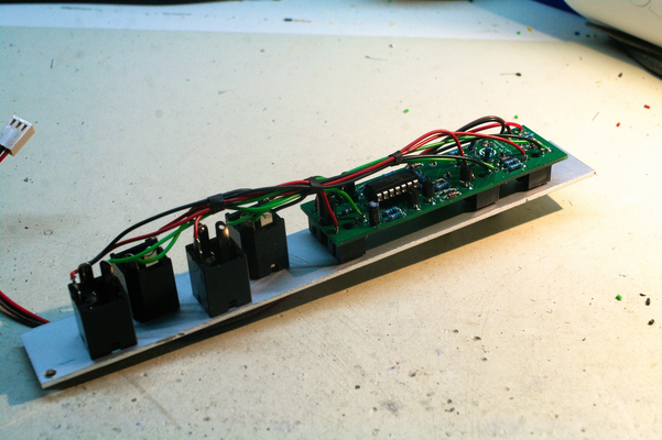

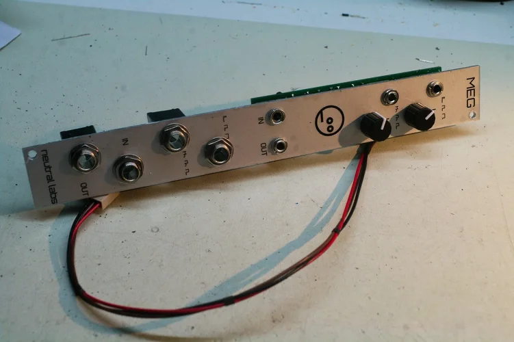

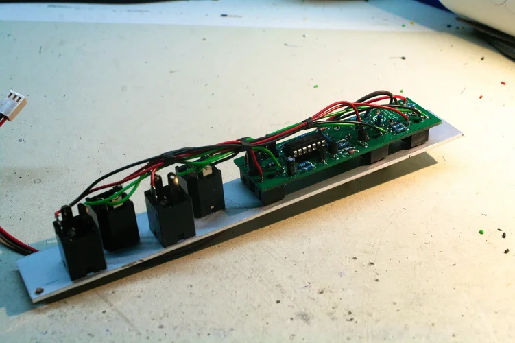

Ich habe zusätzlich "große" Klinkenbuchsen parallel angelötet. Bei den Klinkenbuchsen mit Schalter müssen dann in die jeweils nicht benutzten dummy plugs rein, damit die eingehende CV nicht darüber kurzgeschlossen und unwirksam wird. So sieht Meg bei mir aus:
