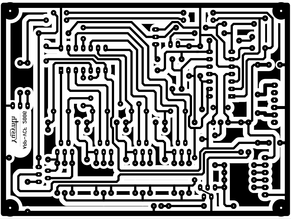

Wer hätte denn noch Interesse an den Yusynth PCBs (die Filter)?
Naja, vom ForuModular gibt's ja schon ein ähnliches Projekt (M**g-Filter).
Da muss man nur geduldig sein, weil der Tommy erstmal den inSEQt fertig stellen muss.
An der Yusynth PCB sehe ich nix wirklich besonderes.
Edit: Ausserdem brauch man da log und rev log Potis, kann also keine Spectrols nehmen. Das geht aber beim ForuModular VCF:

Mir gefallen sie weil sie ziemlich klein und simpel aufgebaut sind. Der Arp VCF wäre evtl. noch ganz interessant und vielleicht der Moog.

Biste bei http://ele4music.com/ angemeldet?
Da gibt's einige verschiedene Filter-Platinen, die kosten entweder 10 US $ oder 15 US $.
U.a. auch nen Arp 4072 Filter, EMS-Filter, MS-20-Filter, Korg Delta und nen diskretes SEM-like Filter.
Brauch man aber nen PayPal-Account für.
Edit: Ach, der Yves schreibt ja auch:
"I always wanted to build one. In the first place I gave a try to the EFM VCF7b. After correcting some PCB design errors I found this filter was sounding real great."
Edit2: Doof an dem Layout sind ja die SA798,
ist halt die Frage ob das wirklich anders/besser klingt, als die BC557C-Version. Und das mit dem matchen is ja auch so ne Sache.
Frag mich, ob die ele4music Teile alle buggy sind. :?
Die Arp 4072 Platine würde mich schon interessieren, allerdings hab ich wenig Bock auf matchen und frag mich, ob man da nicht direkt statt den SA798 SSM2220 nehmen kann oder 3 THAT320 (die haben ja 2 Paare drin). Müsste man das Platinendesign ein bißchen anpassen für und es würde auch wesentlich teurer werden.
Ob sich das lohnt, kann ich nicht sagen.

Also ich möchte die Dinger (VCFs) _irgendwan_ aufbauen. Ist ja nicht viel dran und alles beim Reichelt zu bekommen, bis auf die SAs. D.h. die Filterplatinen würd ich irgendwann brauchen/haben wollen.
Die PCB Shematics gibts online, muss man nur machen lassen.
Also ich habe das ARP Filter mit China 2SA798 gebaut. Im Vergleich zum ARP Odyssey Module Rev3 hört man keinen Unterschied. Würde sagen, es klingt "amtlich".
Aktuell gibt es in der Bucht gerade 2SA798 aus NOS Beständen - original Mitsubishi. Ich habe nochmals vier Stück gekauft.
Wie das Filter mit den BC 557 klingt, kann ich nicht beurteilen. Aber ich habe das Moog-Filter auch mit den gematchten BC 557 gebaut - und das klingt klasse.
Beim Matchen hat mir ein China-Bauteiletester geholfen. Ich habe die Transistoren zuerst auf die Fassungsbreite des Testers zurecht gebogen, und dann die Bauteile mittels Metallpinzette in die Fassung gesteckt und ausgemessen.
Diese habe ich dann auf ein Blatt Papier mit Tesafilm geklebt, und die Messwerte notiert. Danch konnte ich die 6 passendsten auswählen.
