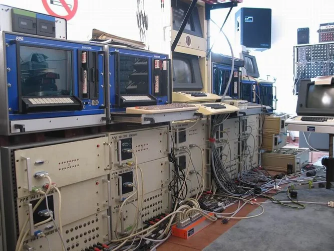

Das komplette ,,System,, muss ja echt ein Ungetüm von Synth sein also ich fasse zusammen
PPG 340 a Genrator Unit
PPG 340 b Processor Unit
PPG 350 Einspielsequenzer
??? PPG 360 ? Oft auf Fotos mit dem 340/380 verbunden ???
PPG 380 Eventgenrator
Und der mysteriöse Rechner

Das ist kein Computer, sondern ein seriell angeschlossenes Terminal. Der Computer ist der PPG 340B, daher auch der Name Processor Unit.
Ah nur ein bedien Interface sozusagen.
Lässt das nur noch FUTURE mäsiger aussehen erinnert mich echt an scifi laborgeräte
