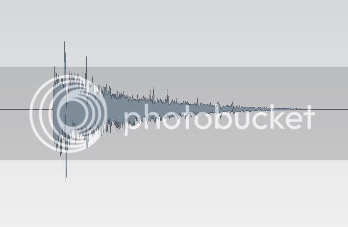

Die Noise im verlinkten Audiofile stammt von einem AS Telemark. Ich finde, sie klingt extrem unsauber. Da sind immer wieder so tieffrequentige Clicks zu hören. Jetzt würde mich interessieren, ob euch das auch auffällt. Ist da vielleicht etwas defekt oder klingt dieser Noise Generator einfach so?
Mich irritieren diese tieffrequenten Peaks, die auch auf dem Bild der Wellenform gut sichtbar sind. Hört's euch mit Kopfhörern oder guten Lautsprechern an, über die Computerlautsprecher ist es nicht gut zu hören.

Lade das mal in einen Audioeditor und schaue das Spektrum an, man sieht so dass die spektralen Energie gleichmässig nach hohen Frequenzen abfällt. Es gibt aber auch einen Peak bei tiefen Frequenzen, so bis ca. 250 Hz.
Laut Handbuch sollte es weisses Rauschen sein, dort wäre die Spektrale Energie aber konstant und auch der Peak tiefen Frequenzen ist nicht normal.
Ob nun der Noise-Generator dieses AS Telemark defekt ist, kann ich Dir nicht sagen. Frage doch beim Hersteller nach, ob das so normal ist.
Ja, es ist definitiv kein weisses Rauschen, aber auch kein pinkes, sondern irgendwas dazwischen.

naja, da hat der Herr Carpenter mehr recht als Dir lieb ist.
Rauschen wird analog letztlich erzeugt, indem ein Transistor falsch betrieben wird. Wenn das spezielle Exemplar des Transistor in Deinem Synht charakteristische Schwachstellen hat, dann kommt es dort zu häufigeren "Durchschlägen". Wenn Dir das Rauschen deines Synths nicht gefällt, dann musst Du einfach den Transistor tauschen. Tatsächlich ist das aber alles Zufall und es läßt sich nicht vom Entwickler/Erbauer vorherbestimmen.
Man kann natürlich ein paar Transistoren ausprobieren und dann den nehmen, der am besten klingt. War mir doch so, das schreibt schon Helmuth Tünker in RPB 302 auf Seite 100: "T1 dient als Rauschquelle und muss für optimales (helles) Rauschen selektiert werden." Dann noch verstärken und abschirmen und fertig.
Ich glaube aber nicht, das Korg die Rauschtransistoren beim MS20 von Hand und Ohr selektiert hat.
Ein Hochpass nach dem Rauschgenerator könnte natürlich auch helfen, diese Pops und Rumpels zu entfernen.

Danke Cyborg, das sehe ich genauso. Meiner Meinung nach wäre ein Transistor, der ein solches Rauschen generiert, ein Fall, um bei der Qualitätskontrolle aussortiert und ersetzt zu werden. Gerade z.B. für Perkussionssounds (analoge "Crashes") ist ein solch unsauberes Rauschen nicht brauchbar.
Tom Carpenter hat mir auch tatsächlich angeboten, den Transistor auszutauschen. Mit der Zusatzbemerkung allerdings, dass überhaupt nicht garantiert sei, dass ein anderer Transistor für meine Ohren besser klingt. Seine Wortwahl liess jedenfalls deutlich darauf schliessen, dass er meine Beanstandung nicht nachvollziehen kann. Ich denke unter diesen Umständen lass ich es bleiben, denn die Versandkosten nach England und zurück sind nicht eben günstig.
