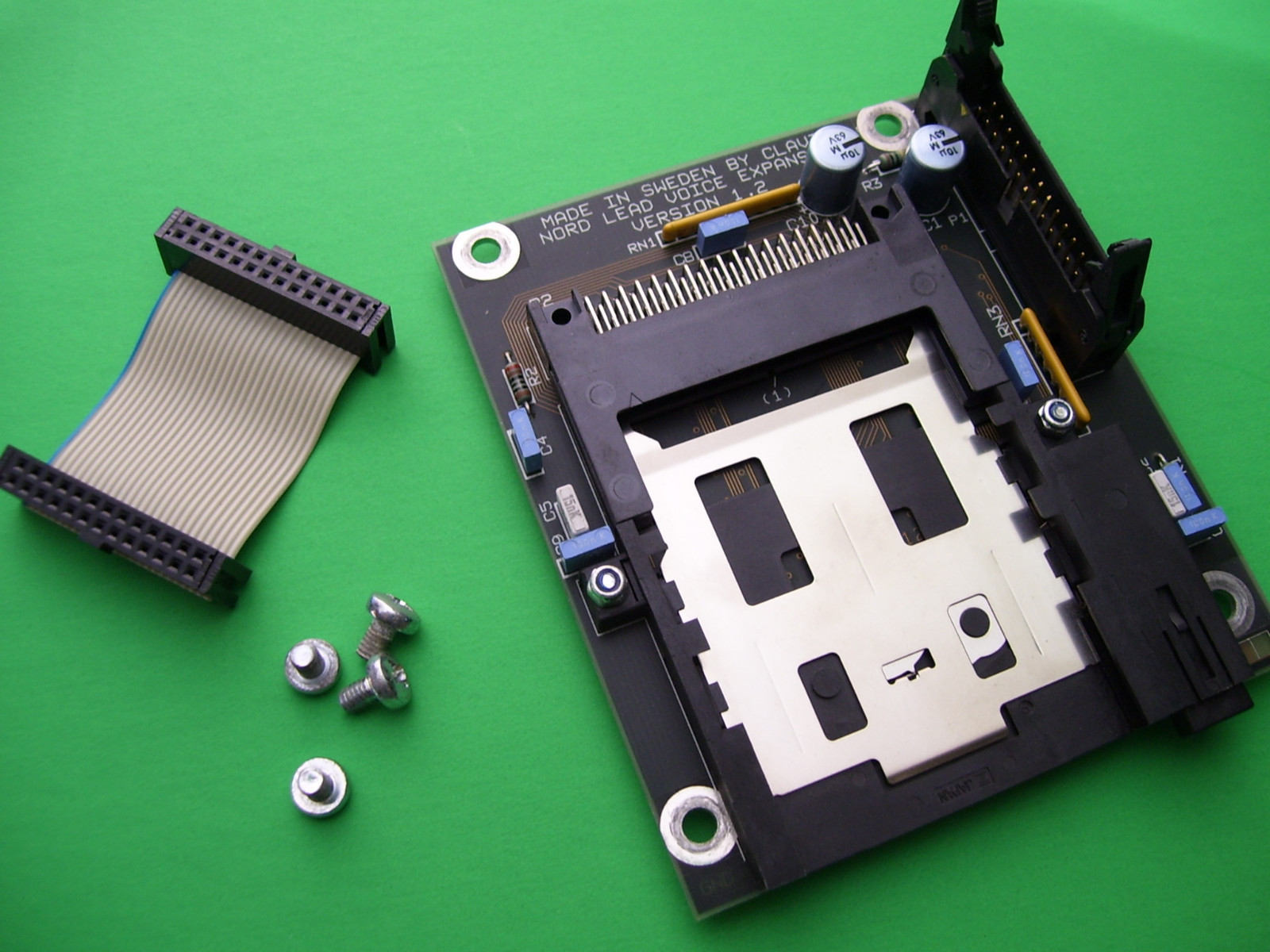

Wenn dein NL1 über einen PC-Cardslot verfügt, so wurde dieser nachgerüstet, was gleichzeitig bedeutet, dass dein NL1 nicht mehr über die werkseitigen 4-Polystimmen, sondern nun über 12-Stimmen verfügt (baugleich mit dem NL2).
Im Ur-Zustand ist kein PCMCIA-Slot (und somit keine Stimmenerweiterung) beim NL1 verbaut .. schau hier..
-> https://www.sequencer.de/synthesizer/threads/clavia-vs-access.25428/page-2#post-283667
Zu der Kompatibilität der PCMCIA-Memorycards (gibt's auch Adapter für z.B. SD-Cards) haben wir hier was..
-> https://www.sequencer.de/synthesizer/threads/pcmcia-sram-karte-fuer-nordlead-2.62803/

Nein, der Cardslot war tatsächlich Teil der Stimmenerweiterung, nachzulesen auf der clavia – Verzeihung! – Nord-Keyboard-Website:
"With the 8 voice expansion card, the Nord Lead can hold an additional 297 (99 x 3) user programs and 300 User Performance on a PCMCIA 128 kilobyte battery backed RAM card."

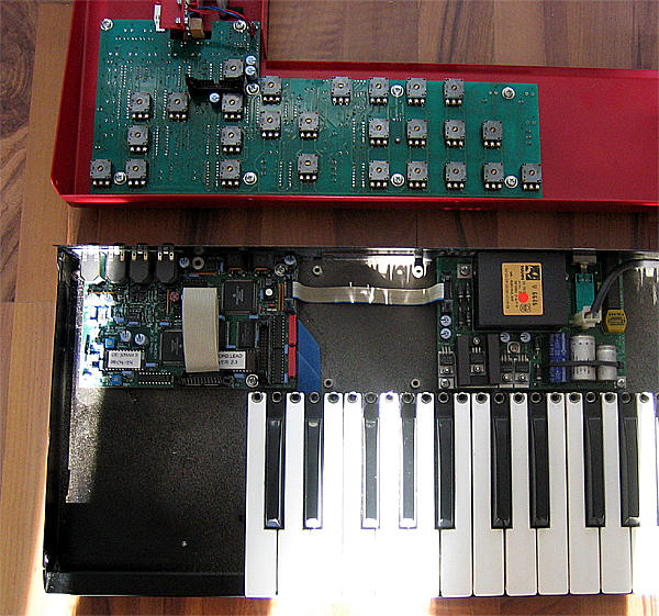

Ist zwar (wohl) inzwischen geklärt, aber ... ist das von mir w.o. gepostete Foto vom geöffneten NL1 etwa unsichtbar?
Der freie Platz zwischen dem Netzteil (rechts) und dem Voiceboard (links) ist nicht auffällig?
Das hier (optionale Erweiterung) gehört (eben optional) da rein..
-> http://2.bp.blogspot.com/-94V-_zoRy1I/Ua_XPdMEjRI/AAAAAAAHItE/7j9cy4U0u64/s1600/$T2eC16VHJHwE9n8iiIC2BRU2CdfkLw~~60_57.JPG
Im Werkzustand ist der NL1 wie auf meinem Foto w.o. .. nämlich ohne das Slot/Voice-EXP.
