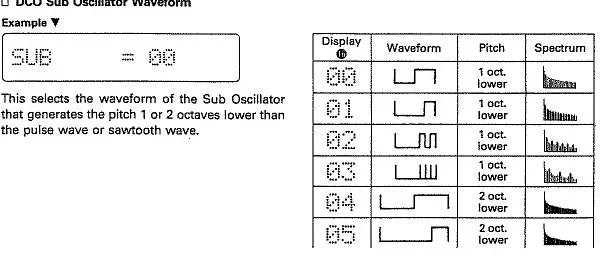

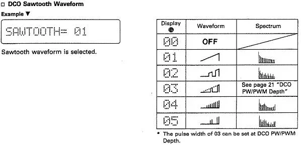

Alpha Juno OSC Besonderheiten im G2 Patchen
Hallo,
Ich hab hier einen geliehenen Roland MKS-50. Leider muss ich den demnächst wieder abgeben und wollte gern einige Besonderheiten im G2 nachpatchen. Besonders interessieren mich der Sägezahn:
und zwar ganz besonders die Einstellungen: 02, 03, 04 und 05 (siehe unten):
und der SubOSC:
hier besonders: 02, 03, 04 und 05 (siehe unten)
Die Frage ist, wie muss ich im G2 patchen um diese Spektren bzw. diese besonderen Saw- und Pulsewave Formen zu bekommen?
Ich weiss wie man einen SubOsc mit Clock Divider patched und auch einfachen Sync. Aber das sieht mir hier nicht nach Sync aus?!
Ich bin noch nicht so fit wenn es in die Tiefe der Module geht und bin für jede Hilfe dankbar.
Cheers,
Enrico

Re: Alpha Juno OSC Besonderheiten im G2 Patchen
Nimm einfach den OscDual.
Hallo Markus,
Der Dual-OSC löst leider mein Problem nicht. Wenn du dir z.B. das Bild vom Sawtooth anschaust (siehe oben) und dann die "Einstellung": 02 dann erkennt man, dass der Sawtooth hier wie 2 Pulsewaves mit der Steilflanke einer Saw aussehen. Irgendwie werden bei diesen Einstellungen im Alpha Juno die "Waveforms" gemischt oder miteinander moduliert.
Es geht mir hier wirklich um die Spezifischen Sepktren/Charakteristika der oben genannten "Einstellungen" (02-05 auf den Bildern)!
Was du meinst ist im G2 so nicht vorgesehen, nämlich eine Art PWM/Shaping der Wellenform. Das kann man also direkt und mit wenigen Griffen nicht machen.

Hmmm...
Dann sieht es ja so aus, als hätte Roland hier tief in die Trickkiste gegriffen oder sehe ich das falsch?
Mich würde ernsthaft interessieren, wie die das gelöst haben.
Dummerweise kann ich keine schematics lesen und bin auch sonst schaltungstechnisch nicht ganz so fit.
Aber wenn das nicht so einfach ist, bzw. im G2 nicht so ohne weiteres nachzumachen geht würd ich trotzdem hier gern eine Diskussion anregen bzw. würde ich mich auch sehr über technische Beiträge von den "alteingesessenen" Forumsexperten freuen.
Ja, ich weiß, zum spontanen Musikmachen bzw. zum "schnell mal ein paar sounds erstellen" ist das nicht gerade hilfreich aber es geht mir hier eher darum was zu lernen. Ich möchte irgendwann auch mal ein paar "kompexe" Patches erstellen.
Übrigens, eine weitere Frage die mich quält ist:
Wie bekomme ich die Ecken einer Pulsewave rund?
Doofe Frage villeicht, aber es beschäftigt mich eben.
... Ich glaub ich hab grad zu viel Freizeit :?
Tief schon,. aber mit add. Synthese bekommst du das nicht sinnvoll und gut abgebildet.
DIE haben das gleich so konstruiert, was etwas schwer ist mit einem Modularsystem oder überhaupt nachzubauen, da es vergleichbar wäre damit zB PWM nachzubauen, du könntest aber schauen, welche Veränderungen im Audio vorkommen und etwas bauen, was möglichst so ähnliche Ergebnisse bringt, 100% oder auch nur 90% wird schwer zu erreichen sein. Addivite Methoden würden ja zB nur die Harmonische Obertonreihe abklappern.
Nein, ohne weiteres ist das auf keinen Fall zu machen. Aber man klann mal schauen, wie das geht. Vielleicht gibt es ein Waveshapeding ,was ein bisschen in die Richtung geht, aber sobald es nicht genau so ist, wird es ebenfalls anders klingen.
Muss aber selbst nochmal in die Modelle schauen, denke aber das man das eh nur modellhaft versuchen kann.
Rundmachen: Filtern, bestimmte Obertöne sind "Ecken" in einer Wellenform, dh man könnte sie auch runter machen durch spezielle Filter der entsprechenden Frequenzen.
Wenn es nicht der G2 wäre sondern der Microwave II / Xt, könnte man die Methode additiv probieren, sie würde aber an der Spiegelnatur der Wellen sich etwas die Sägezähne ausbeißen. Aber notfalls baut man ne Halbwelle die passt und verdoppelt das Luder einfach. Dann hat man halt ne Oktave nach oben zu viel.
Okay, dann versuche es doch mal mit den Waveshape-OSCs: OscShpA und OscShpB. Ich würde auch ausprobieren, was passiert, wenn man einen Crossfade dieser OSCs patcht. Idealerweise könntest Du Dir in einem Oszilloskop anschauen, welche Mischung verschiedener OSCs Deinem gewünschten Ergebnis nahekommt.
Man muesste Samples der Wellenformen haben, denn die Zeichnungen der Wellenformen scheinen mir stark vereinfacht zu sein und (so weit man das erkennen kann) nicht mit den dahinter angegebenen Spektren ueberein zu stimmen.
Er hat doch aktuell einen MKS-50. Da muss er doch die Wellenformen "nur" mit dem Original abgleichen - wozu er natürlich ein Oszillioskop braucht. Ich denke allerdings auch, dass die Zeichnungen wahrscheinlich stark vereinfacht sind.
So, da bin ich wieder,
@DamDuram:
Ich wollte AUCh Beiträge von "Alteingesessenen", Deine sind mir natürlich ebenfalls willkommen! :nihao:
@All:
Ich hab mal die einzelnen Einstellungen bei Saw und SubOSC direkt und "pur" aufgenommen. Die Original Wav Dateien hab ich mal bei Hotfile hochgeladen:
http://hotfile.com/dl/66934016/ba7bfab/ ... e.zip.html
Als Tool für die Spektral Analyse hab ich z.B. Voxengo SPAN gefunden:
http://www.voxengo.com/product/span/
Ich hab aber keine Anung, ob das das Richtige ist.
Ehrlichgesagt ist wohl mein Größtes Problem, dass selbst wenn ich mir das Spektrum anschaue, ich keine Ahnung hätte, wie ich einzelne Bänder/Seitenbänder betone bzw. erzeuge usw.
Mir fehlt da jeglicher Ansatz bzw. Grundlagen.
Wie lernt man sowas am besten? Gibt es da evtl. Literatur o.ä. am besten mit praktischen Beispielen?
Das ist mir Momentan eigentlich am wichtigsten!
Ich bin eher der Optische Lerntyp und muss mir sowas auch immer "Bildlich" vorstellen können bzw. brauch auch immer ein Beispiel dazu was ich nachvollziehen kann. Das sieht mir alles sehr nach viel Physik/Mathematik aus und ich bin doch in den Geisteswissenschaften zu Hause, quasi ein peliepter Redner und Chönkeist :?
Mich interessiert auch immer noch, wie Roland das gelöst hat? Der Alpha Juno hat doch DCO's und keine Samples oder?
Das als Saegezahn zu bezeichnen erscheint mir sehr kreativ, so richtig ist es das ja zu keiner Zeit. Ich denke ich kann 3 Grundtoene raushoeren, das geht dann schon eher Richtung Orgel, erinnert ein wenig an 'nen Poly 800...
  • #29
Hier mal Saw3 und Saw4 nachgepatcht. Es sind durch den Sägezahn amplitudenmodulierte Squarewellenformen die 1 Oktave (bei Saw3) resp. 3 Oktaven (bei Saw4) höher liegen als der Sägezahn selber. Da der DCO ja ein Counter ist, kann man solche Squares sehr billig generieren indem man eines der Bits des Counters abgreift. (Beim G2 einfach mal ein Sägezahnoszillator in ein AD-Modul schicken und die einzelnen Outputs mal anhören, dann wird's klar.)
:shock: WOW DANKE Tim!
You're a genious!
Da hab ich was zum grübeln und probieren für's Wochenende!
Es ist zwar nix besonderes, aber für die, die es interessiert häng ich hier mal meinen regelbaren Alpha Juno Selbstbauchorus ran. Der braucht nur ganz wenig DSP und klingt schön muffig und leicht "schräg".
