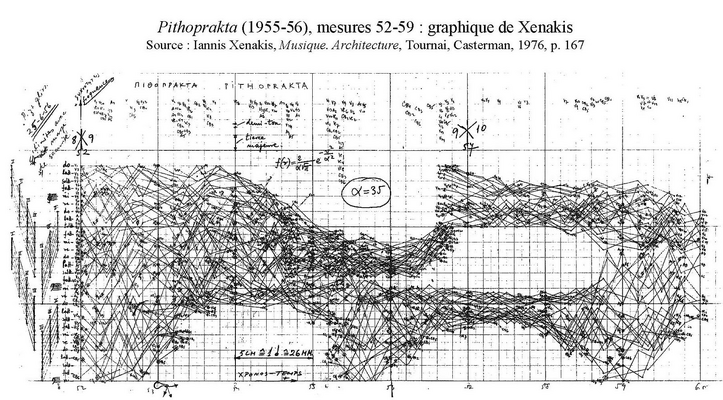

M.i.a.u.: verstaerker
das könnte ich jetzt auch nicht mehr vom Blatt spielen ...
