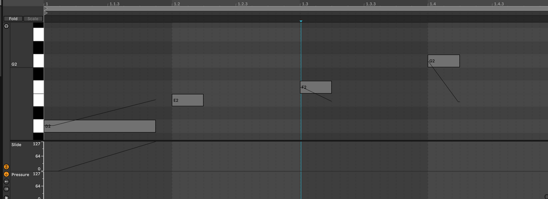

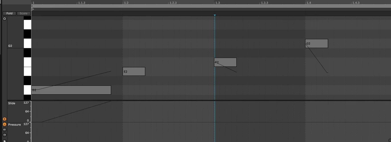

sowas ginge vielleicht mit Ableton Live und MPE.. allerdings scheint das nur über die Dauer der Note zu gehen

nichts davon …. letztendlich einfach nur MPE slide … nur über mehre Noten hinweg
unsicher ob das gehen wird

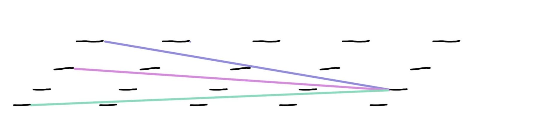

Die Grafik kann nicht richtig sein, weil es um E-G-D-F geht, E also die erste und damit die unterste Note ist. Weiterhin glaube ich nicht, dass sie sicherst nach x Abfolgen von E-G-D-F im E tonal treffen sollen, denn falls ja, wird das definitiv einfach nur schief. Ich denke vielmehr in der nächsten E-G-D-R Runde.
EDIT: Zum Thema falsche Note habe ich meinen Fehler (D) bereits erkannt ...
Wenn ich die Erklärung richtig verstehe, handelt es sich um eine Reduktion des Halbtonabstands von 100 Cent auf 0 Cent. Kann man die Weite der Oktave bei irgendeinem Synthesizer modulieren? (Bei meinem Eigenbau gings, aber Werbung dafür lohnt nicht aus Gründen.)
es ist eine Skizze.. man
