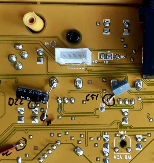

  • #376
so sehen rubberband (links) und c51 (rechts) korrekt aus:

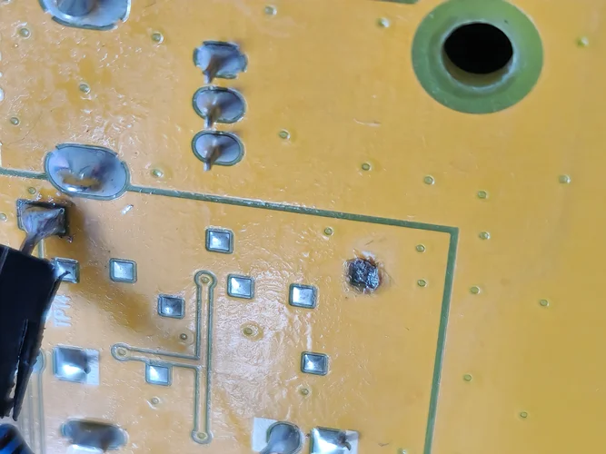

Shit ich wollte gerade den 189 hollow square Mod machen und es hat sich eine Lötstelle gelöst... Jetzt hält da nichts mehr. Was kann ich tun? 189 wieder rein, auf der anderen Seite löten und ein Kabel verlegen? Kleben?
  • #380
kabel verlegen geht immer. ist ja keine vintage investitionselektronik. beri gewinnt!
  • #382
knn ich von deinem bild aus nicht beantworten. wenn du auf der platine irgendwas unterbrochen hast suchst du erst die korrekten verbindungspunkte und verbindest die mit einem kabel.mit einem widerstandsmesser/multimeter kannst du das überprüfen. null widerstand = verbindung. alles klar?
  • #383
Nicht ganz, ich habe jetzt dort wo ich auf der Rückseite der Platine bereits gelötet habe und an den Lötstellen von R189 den Multimeter auf Durchgangsprüfung gestellt und herausgefunden, dass das das Ende gen Rückseite mit meiner Lötstelle verbunden ist. Also kommt mein Kabel an das Ende gen Vorderseite :)
Aber danke dir, das hat mich auf die richtige Bahn gebracht!
  • #384
ja, notfalls einfach versuchen. du kannst ja nicht wirklich was kaputtmachen denke ich. das wird!

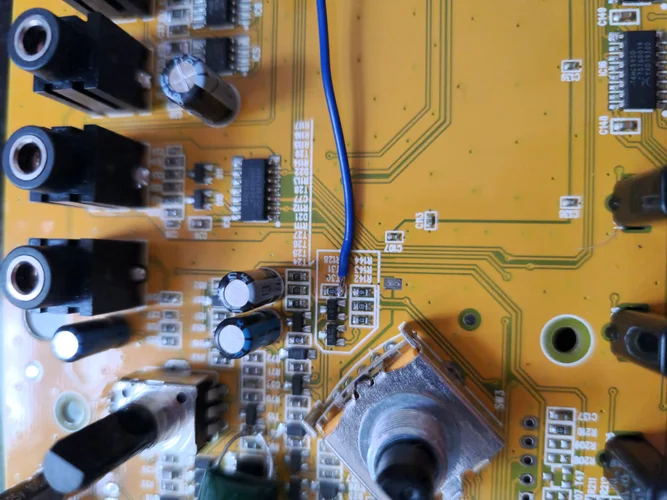

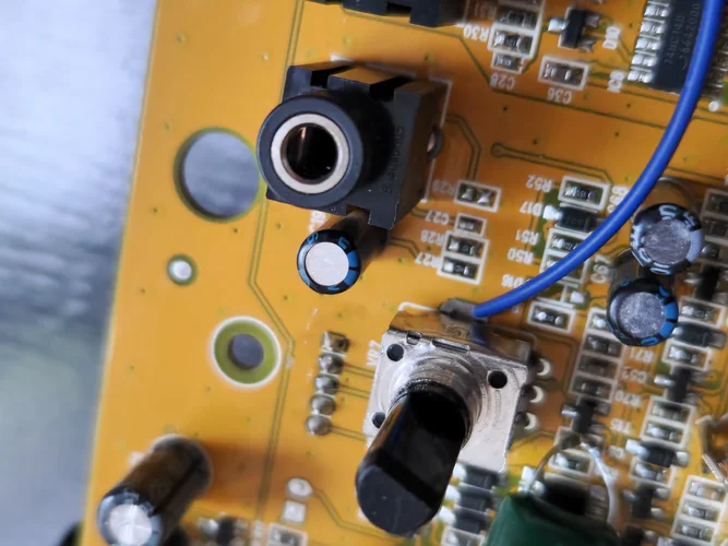

Noch ne Frage: für den manual accent trigger ist dieses hier "bottom of R128"? Versteh nicht ganz was bottom/top ist.
Und versteh ich das richtig, dass ich für ground jedes dicke Beinchen/Halterung von einem Poti nehmen kann? Also wie im zweiten Foto angehalten?
M.i.a.u.: highsiderr
Anhang anzeigen 136611Anhang anzeigen 136612
Heya,
Bottom of R128 erscheint mir richtig. (solange die Platine richtig herum vor dir liegt)
Aber das mit dem Ground am Poti nicht. Wenn du dir nicht sicher bist, nimm dir einfach einen Punkt, der als Ground in Maffez Anleitung ausgewiesenen ist.
Ansonsten schau mal bei Tante G. "Pinbelegung Potentiometer" etc. das sollte es etwas klarer machen.
Frohe Ostern
M.i.a.u.: highsiderr und KleinKlang
  • #390
Heya,
Frohe Ostern
Danke! Bottom R128 war richtig und ground habe ich per Durchgangsprüfung gefunden: TP1 und anderes Ende vom Multimeter an verschiedene Stellen gehalten. Auf der anderen Seite von SW3 habe ich diese leere Stelle (rotes Kabel im Bild) gefunden und konnte das Kabel auf der Rückseite festlöten. Hab dann noch den variable accent decay mod gemacht - das war eng mit dem C51 cap im Weg! Funzt aber soweit alles und macht super Laune :huebsch:20220415_113125.webp
