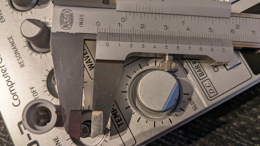

kann ich leider aus dem kopf heraus nicht beantworten...(also die genaue mm grösse)
aber ich meine mich daran zu erinnern, das sie eine ausparung auf einer seite haben,
also nicht komplett kreisrund.

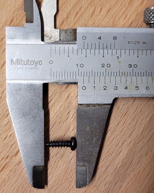

Weiss jmd aus dem Hut, was für Schrauben das Gehäuse bei Td-3 und Rd-6 zusammenhalten?
Das sind ganz normale Kreuz-Schlitz-Schrauben, dafür brauchst du kein Spezialwerkzeug…

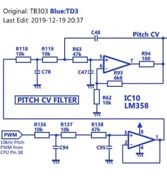

Troubleshooting..

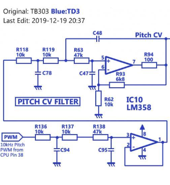

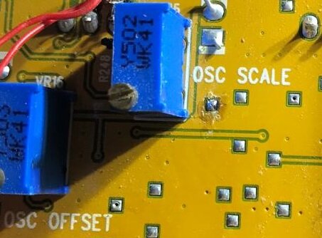

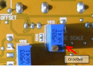

Nachdem ich die letzten Tage trotz meiner Feinmotorik eine schöne Auswahl an Mods umsetzen konnte dachte ich mir jetzt noch ein paar CV Inputs zu ergänzen.
Gate Input klappte wunderbar doch beim V/Oct input lief irgendwas schief. Das Ding klingt nur noch kaputt verzerrt jetzt :cry:
Was ich gemacht habe war folgendes:
...For proper V/Oct input wire to the bottom of R64
(or the point on the back of the PCB described in the VCO section) first a 27k resistor
(Doepfer mistakenly wrote 7K) and then a 4.7k trimmer for fine-adjustment...
(@Maffez TD3MODS_VERSION1_999.pdf - 20 INS AND OUTS: 1V/Oct CV input )
d.h. den Trimmer hier angelötet (und den anderen Anschluss der Buchse / Ring Lug an Ground):
Das einzige was mir dazu einfällt ist dass es dabei etwas zu heiss wurde, also erstmal den Draht entfernt..
und auf der Komponentenseite geschaut ob da was zu erkennen ist.
Da weiss ich aber nun nicht wirklich wo R64 rauskommt.
Ist auch benannt als OG junction R100/R118 aber die finde ich nicht auf dem PCB.
Laut Plan liegt R118 am LM358 an:
Nur wenn ich den über Pin 1 (Out) beschädigt haben sollte würde doch gar kein Ton mehr kommen?
  • #470
Und wenn ich den LM358 auf Durchgang prüfe (Pin 1 mit 6/7/8 und Pin 8 mit 2/3/4) sind die Werte der einen Seite nur ungefähr halb so hoch wie auf der anderen..
  • #471
hi, udn erstmalö toi toi toi - verzerrt wie? wobbelnder vco oder generell schrottsound?
vielleicht was an der stromversorgung passiert/am lm358. ich würde zuerst mal die versorgungspins durchmessen. komjme gerade nicht dazu, in ruhe zu gucken, wo der cv punkt in der schlatung sitzt/Was da verbratelt sein könnte.
"Ist auch benannt als OG junction R100/R118 aber die finde ich nicht auf dem PCB."
die O(ri)G(inal TB303) Widerstände findest du nur an der 303 - hab die manchmal zur orientierung angegeben, wenn man mit anderen mnodding anleitungen abgleichen will oder ne 303 modden
//es passiert auch manchmal, dass man einem mod die schuld gibt, und es am ende eine andere schlingelin war. vielleicht zur sicherheit, die bisher angebrachten mods nochmal kurz kontrollieren.

Ich muss glücklicherweise gestehen dass die Mods gar nichts damit zu tun hatten.
Der Input Gain im Interface war komplett übersteuert, kann mich zwar nicht dran erinnern da dran gewesen zu sein aber das war der Grund 😅
