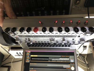

Prima, ich hatte mich etwas schwergetan bei den Toms die beiden Lötpunkte fürs Tuning zu finden.
Ich hab übrigens beim BD Tune in Abweichung von Maffez den 2,2K Widerstand um 220 Ohm erhöht. Im Vergleich zu den Original Samples der 606 BD lag bei meiner Kiste die BD etwas zu hoch. So kann ich jetzt tiefer stimmen und hab bei Bedarf den originalen BD Sound. Einige Veränderungen kann ich per Schalter ein oder ausschalten, zB. BDDecay, Hats-Anpassung etc.
Ich sollte ab jetzt besser die Finger von der Kiste lassen (löttechnisch) bevor ich sie mit weiteren Versuchen ruiniere...
Hier ein Bild vom Stand aussen:

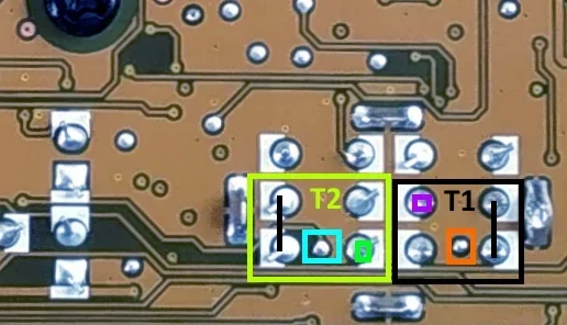

@Ral9005 - cool, danke - hab heute mal beide mit jeweils 47 erweitert (toms werden halt mit größeren caps auch länger) und nen overdrive dazu getestet - öff!
(tt driver, siehe bild unten: kondensator terminal links unten im T1 kasten über diode (anode an cap) und 1.5k-2k widerstand und 100k poti schalter an kondensatorterminal rechts unten [grün markiert] in t2 cap box) funzt super mit enorm tiefer gelegten toms)

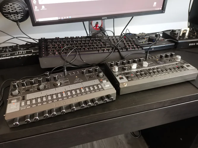

Fertig. Jetzt noch die TD3 aufhübschen und es sieht alles so aus wie es klingt.IMG_20201102_152228.webp
Danke für die Tipps und die Unterstützung!
M.i.a.u.: highsiderr, oli, dubsetter und 4 andere
  • #49
Fertig. Jetzt noch die TD3 aufhübschen und es sieht alles so aus wie es klingt.Anhang anzeigen 84099

Hihats die dritte... hab grad nochmal eine gemodded und bin dabei auch nochmal an den hochpass der hats gegangen und ziemlich rauschfrei nochmal ordentlich fundament/metall reingekriegt.
Ist etwas fuddelig, aber C106 lässt sich halbwegs gut brücken mit einem Widerstand bis etwa 4.7k Minimum. Der Kondensator ist echt klein, aber man kann an pin3 von IC18 (der ist kopfüber eingebaut) anlöten und hinten am pcb gibt es einen lötpunkt. Hört sich dann an wie in den Beispielen unten.
Eine Version mit Poti für variables Cutoff funzt leider nicht so super, denn selbst mit guten Potis kriegt man Störgeräusche (ganz am ende des Beispiels "Variable" kan man hören, wie der Poti gedreht wird... Mit Schalter knackst auch etwas, also ist Fixwiderstand angesagt.
Und Toms mit mehr Rauschfahne (die in der rd6 eher gering ist), geht auch fein, wenn man R400 durch einen 100k poti und 4k7 widerstand in Serie ersetzt. (Wenn man nur Rauschen zugeben mag, kann man auch den gelben Kondensator - von PCB Rückseite gesehen das rechte Terminal) anzapfen und über schalter/poti am Lautstärkeregler (linker pin, von PCB Rückseite gesehen) zugeben.
