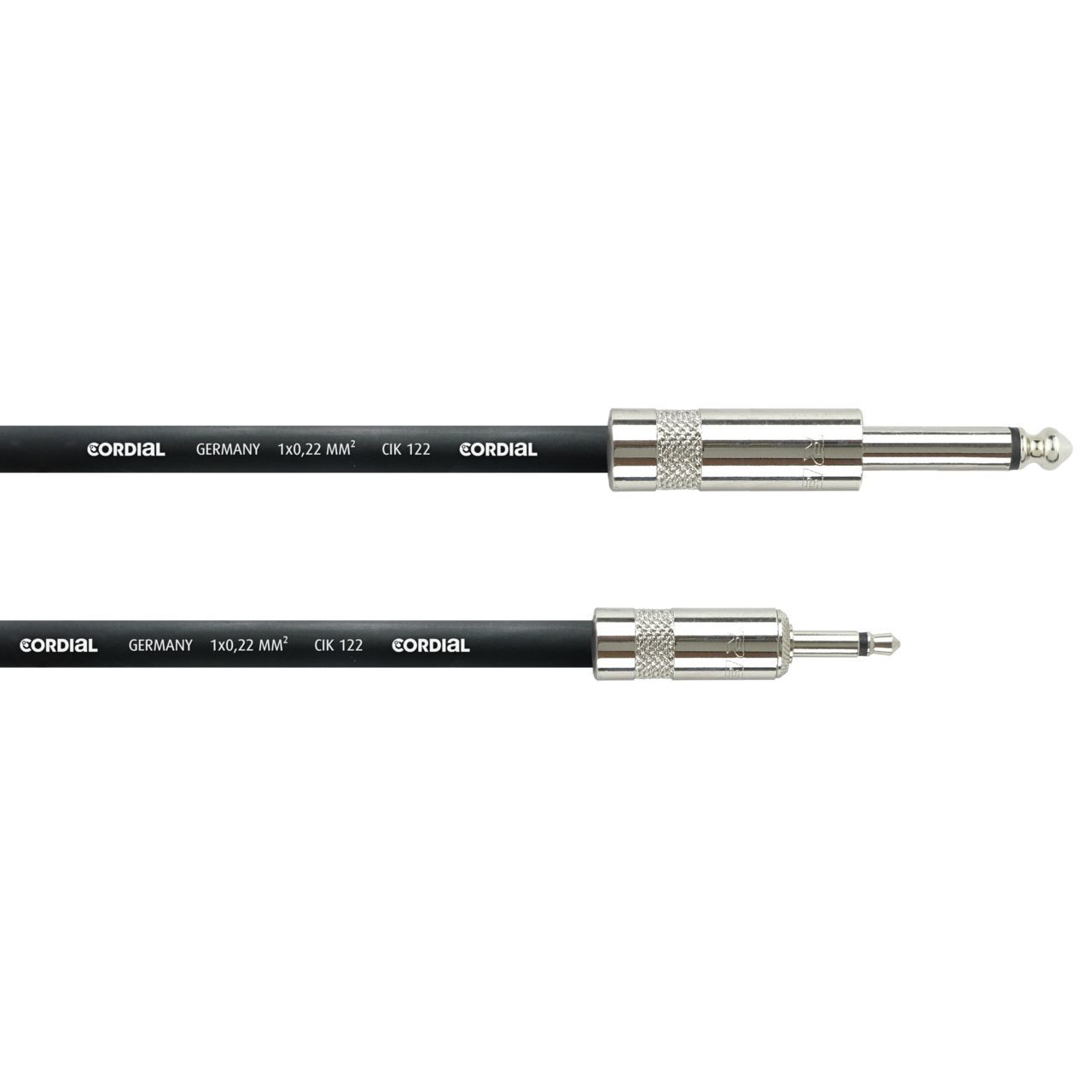

Hat mir zufällig jemand einen Tip für gute (und günstige) Kabel für die Einzelouts? Also Miniklinke auf normale Klinke?

Ich benutze eigentlich nur Cordial Kabel, aber 12,80 Euro pro Kabel für die Einzelouts der RD-6 ist dann leider doch etwas zu teuer für mich. Da bin ich bei 6 Kabeln ja bei guten 80 Euro :cry:
Ich kann noch diese hier empfehlen:
Super Qualität und bis einschließlich heute gibbet noch 10% Rabatt auf den Einkauf :)
Code: FIVE-YEARS-OF-DIY / ab 50,-€
  • #418
Auf ne gewisse Qualität bei Kabeln sollte man schon achten... Hab früher auch immer die Billoteile genutzt mit den verschweißten Chinasteckern... Brummen und Wackelkontakte waren hier ständige Gäste... Nun habe ich in den sauren Apfel gebissen und den Kram nach und nach umgestellt... Wo man tatsächlich sparen kann ist selbst löten, sprich Kabel als Meterware und Stecker separat kaufen. Hab ich auch schon ab und zu gemacht, schwer ist das nicht. Da hab ich mir mal sehr leckere Kabel für meine Technics damals gebastelt auf Basis von HiCon-Steckern und Sommercable :cool:
