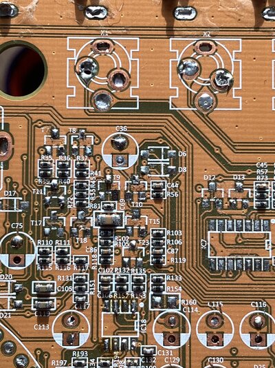

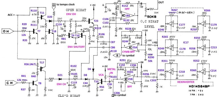

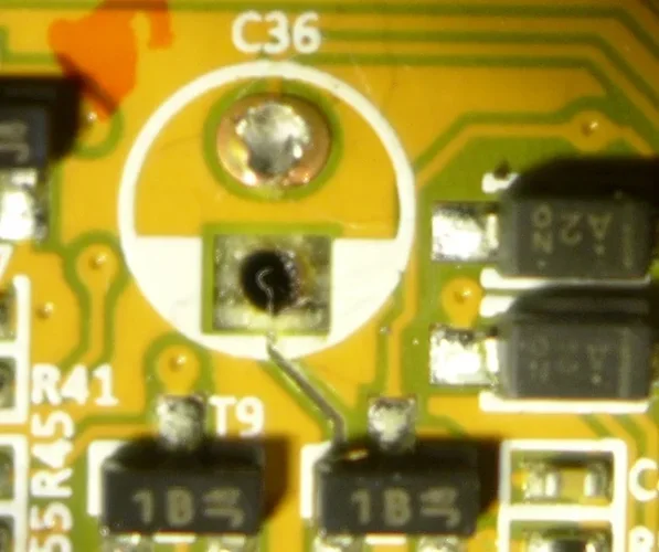

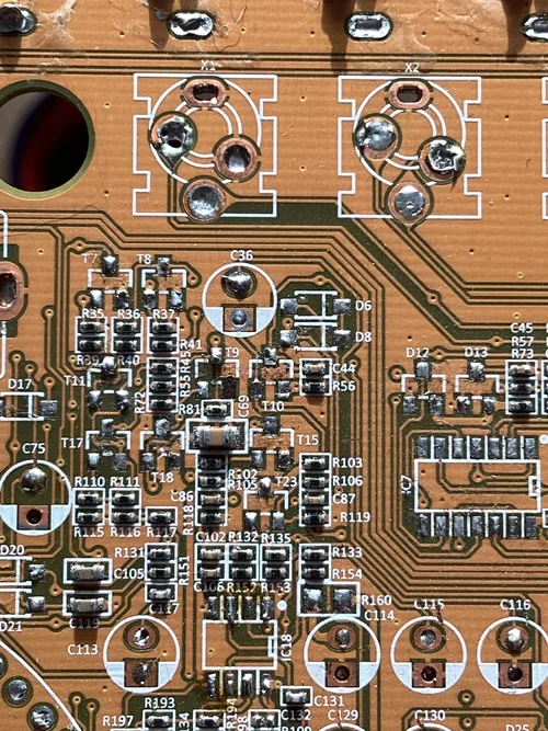

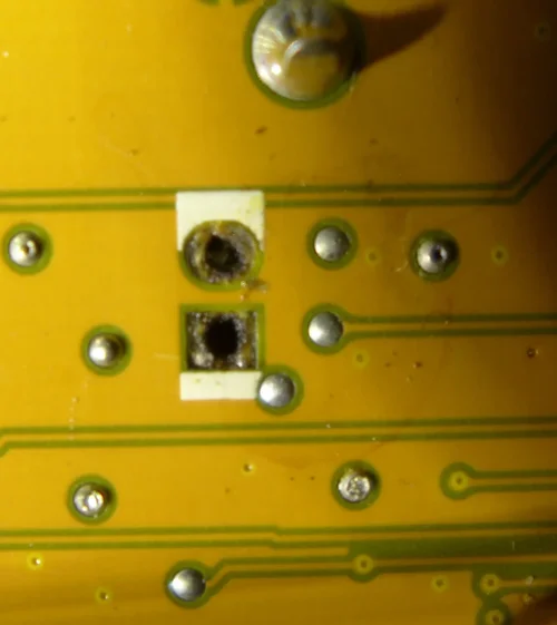

Ich war für den Hats:Noise Input Mod etwas zu enthusiastisch beim auslöten von C36.
Weiss vielleicht jemand (oder kann im Plan von @Maffez unten erkennen) wie ich dessen Lötpunkte überbrücken könnte?
Also vorallem den unteren:
C36 mittig unten..
Ohne den gibts keine Hihats mehr : (
Howdy - sh..t happens when you party! kathode c36 ist mit base T10 verbunden.

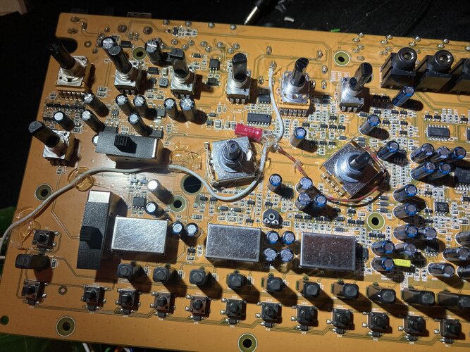

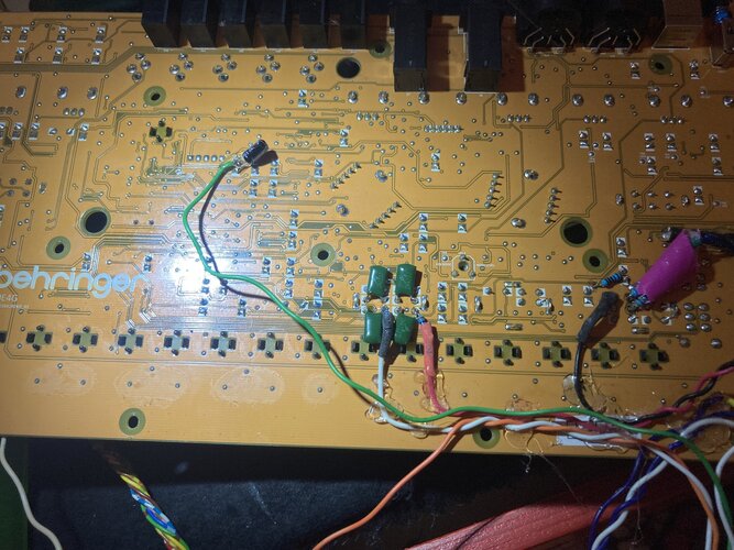

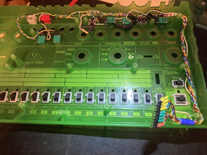

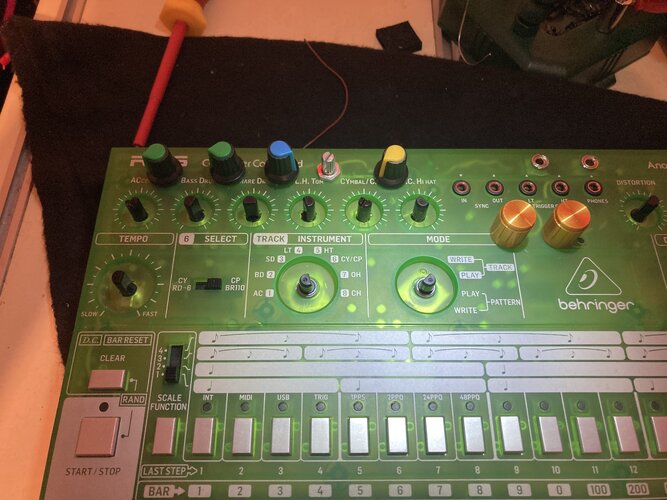

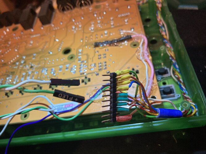

N´Abend zusammen!
ich habe fast fertig.....!
Alle Potis sind gebohrt und angeschlossen. Ich habe sie oben platziert, weil ich sonst mein ganzes case umbauen müsste :cool:
Also habe ich die zusätzliche Arbeit im Gehäuse in Kauf genommen. Etwas erleichtert habe ich es mir indem ich im Deckel einen Kabelstrang fest verlegt habe und um stressfrei zusammen setzen zu können habe ich da eine Steckverbindung eingebaut.
Die Volume Pots für OH und CH habe ich sein lassen und dafür den Decay so gelassen, dass der Sound bei Vollanschlag ganz weg ist. Das reicht mir.

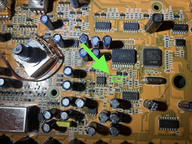

Es hat alles auf Anhieb super geklappt. Einzug den Cymbal Decay bekomme ich nicht hin.
Entweder ich bin blind oder doof aber ich finde C165 einfach nicht .....
An C195 habe ich keine Kombination aus Werten gefunden, die nicht mindestens ein wenig vom "natürlichen" Decay des Beckens abschneidet...
Aber da werde ich die Tage noch mal mit frischem Kopf experimentieren, oder hat jemand einen Tip für mich?
Sind hier eigentlich Fotos erwünscht oder eher langweilig?
Peace!
M.i.a.u.: eusti
  • #83
Hier dann die Bilder dazu. Ist natürlich alles noch work in progress uns wird noch etwas schöner gemacht.
Vor allem andere Potiknöpfe :)
Vor allem fällt mir auf: Ich hab Clap Volume vergessen!!! Irgendwas ist immer....:)
Die Beschriftung auf den "Steckern" (Pin / Terminal Connector? Wie heißen die Dinger?) möchte ich für später auch noch machen. Das sind selbstverständlich Stecker aus Sperrmüll-PC´s......bester Bastelkabellieferant.......
M.i.a.u.: Wallybeats und Orphu
Aber das ergibt irgendwie wenig Sinn. Die Beschreibung spricht von
"the anode of C165 (the “upper” leg, facing the top of the PCB)"
und der SMD Kondensator hat kein Leg und ist links/rechts ausgerichtet.
Außerdem hat er offensichtlich keinen Einfluss auf den Cymbal Decay....
  • #85
Jetzt habe ich es mit C 195 hinbekommen. Ich habe einen weiteren Kondensator dazu gelötet, um das Decay erst mehr als im Original zu verlängern. Somit macht der Poti es dann von ca. originallänge bis sehr kurz. Perfekt für meine Zwecke.

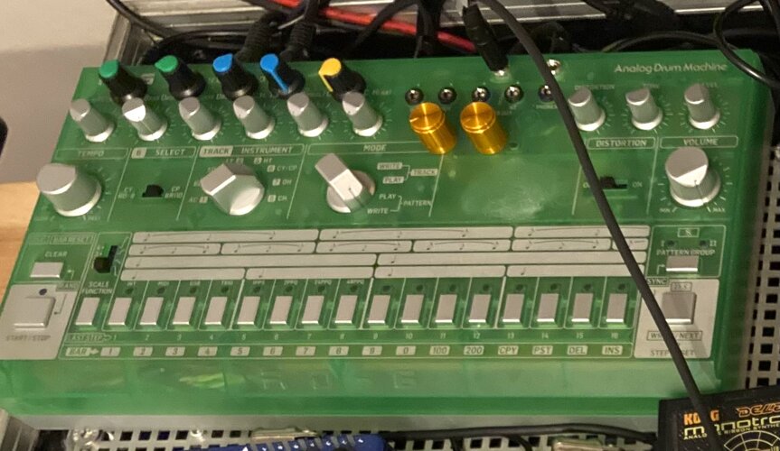

Hier der Vollständigkeit halber ein Bild in (vorläufig) fertig. {mindestens andere Potiknöpfe und Beschriftung und ein 608 Logo kommen noch }
Ich hab mein Case dann doch noch umgebaut, jetzt wären auch Potis vorne wieder möglich :cool:
Die Mods werten die kleine Kiste deutlich auf, der erste Jam hat wirklich Spass gebracht!
Vielen Dank nochmal an @Maffez und alle anderen die beigetrgen haben!detail.webptop.webpside.webp
