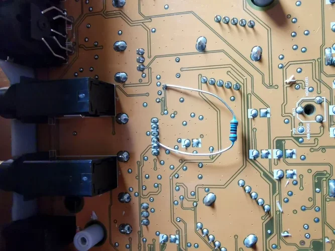

-Clap Cym level fix
Dazu werden wieder zwei punkte auf der Rückseite der Platine verbunden. Dadurch wird die Lautstärke der Clap angehoben.
Man kann als Verbindung einfach ein Kabel nehmen oder wie ich einen 10ohm widerstand.
