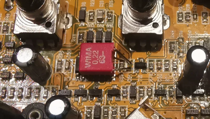

  • #336
Ich war mit meinen TD-3 bei dem Elektroniker meines vertrauens.
Ziel war näher an dieTB-303 zu kommen.
Absolut sauber gearbeitet und Ziel erreicht 😇
P. S. Kann mir eigentlich sagen was der Unterschied zwischen der britischen und der italienisch hen ist??
Hier die Bilder zum Umbau:
r44 10k für den Filter
R189 pw mod mit 25k
Softer VCA attack C51
D22 1uf Rubber Mod
PSU Mod mit 100 ohm
D20 Distortion auf halb acht gesetzt, falls nochmal benötigt

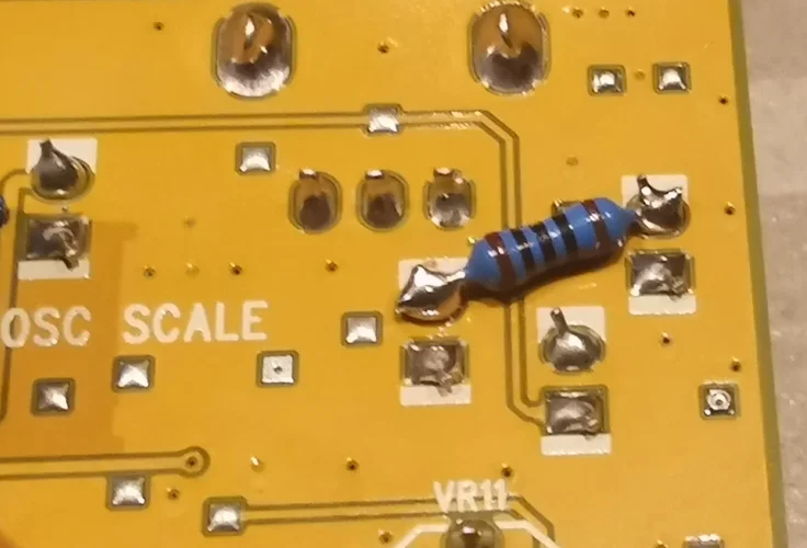

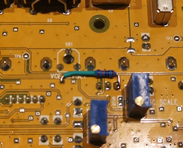

  • #346
habe mich nun auch ins gemachte Nest dazugesellt und meinen Lötkolben entstaubt. Trotz zuviel Bier gestern Abend und mit falscher Lötspitze bin ich sehr zufrieden (> 2. Beispiel) und wundere mich bei manchen Lötstellen aber dass da überhaupt noch etwas raus kommt aus der Kiste. Auch hatte ich beim R106 Clipping Mod stattdessen den R107 ausgelötet da die Labels etwas unsymetrisch aufgedruckt sind. Das hatte evtl. die Folge dass die Resonanz massiven EInfluss (+/-15db) auf die Lautstärke hat (> 1. Beispiel). Irgendetwas führte auch dazu dass die Distortion nun verwendbar wurde ; )
- VCF Mod
- PW Mod
- C51 Declicking mod
- R116 (> Releasezeit)
- R107 ersatzlos raus (den R106 habe ich anschliessend, wie beabsichtigt gelöst und aber wieder verbunden da ohne beide Widerstände die Resonanz so gut wie weg war)

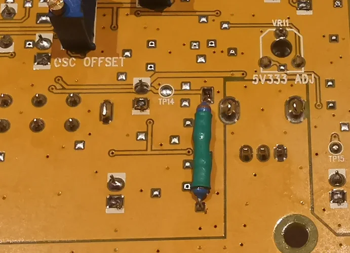

  • #351

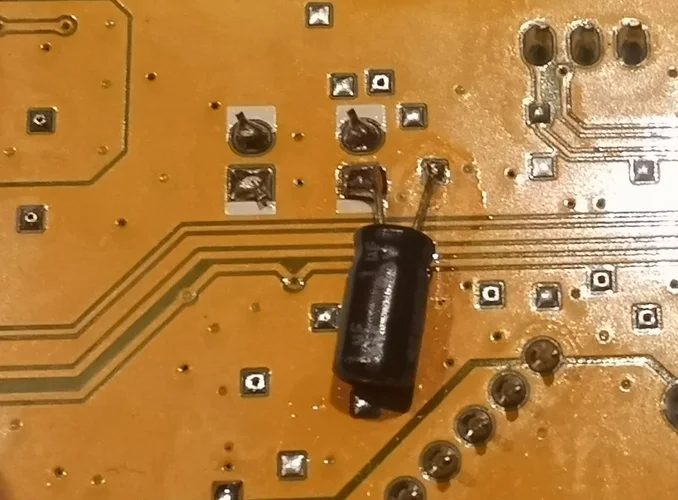

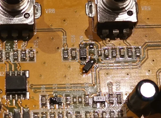

moin
wollte heute den rubber mod machen,
danach ging der ausgang des sequencers bzw. auf dem headphone out nicht mehr.
(beinchen /bzw. minus richtig angeschlossen mit 1 uf)
eintappen der noten hört man (also pitch mode.. aber beim abspielen des patterns kommt nichts aus dem main out.
hatte noch den distortion mod gemacht vor ein paar wochen, (d190 und d20) aber das ging vorher.
heute nur d 19 wieder angeschlossen, dann kondensator 1 uf angelötet)
hab ich beim löten wohl nen ausgangsverstärker erwischt??
hat jemand im raum berlin davon ahnung.. ich will nicht mehr daran rumlöten bzw. noch mehr kapputtmachen.
danke
bild eins rubber mod stellen
bild zwei distortion(d19/d20)
  • #352
Die (wenig sinnvolle) Distortion-Mod ist komplett lokal, spätestens wenn man Distortion auf "off" stellt, ist die draußen und es kommen wieder Töne.
(Da müsste man schon die 9V Versorgung kurz schließen, dann geht aber gar nix mehr... )
Der 1µF für den Rubberband sitzt an einer ganz anderen Stelle. Wenn du da einen Kurzschluss gebaut hast, dann ist vielleicht T29 gestorben. Aber das passiert nur bei Dauerkurzschluss und thermisch.
(Den Kurzschlussschutz für den Klinkenausgang macht R51 (1k), der kommt erst später, konnte hier sein schützendes Werk also nicht vollbringen. )
  • #353
erstmal danke.
also an der distortion kann es eigentlich nicht liegen, da das vorher ja funktionert hat
( d19 und 20 hochgenommen)
rubber mod hatte ich d22 oben und minus (kurzes beinchen) laut eingangpost hier gelötet,
(falsche stelle?)
höchstens 10 min drangehabt.
ich habe jetzt auch nochmal den main out kontrolliert, da kommt auch nichts raus.
egal ob distortion an oder nicht.
ich habe leider keine messgeräte hier und das würde auch meine fähigkeiten übersteigen,
was ich wo jetzt messen muss.
doof.
  • #355
"D22 oben" war richtig, und die Chance, dass es T29 ist, ist gar nicht mal so klein. Wobei das jetzt auch nicht so ist, dass die Dinger vom böse angucken kaputt gehen - grobe Abschätzung ist schon, das du da beide Elko-Beinchen dauerhaft (geraten: > 10 Sekunden) miteinander verbunden gehabt haben musst[1], damit das passiert. Kurz mal mit der Prüfspitze abrutschen sollte nicht reichen.
Wirklich versprechen, dass der das ist, kann ich dir aber nicht.
Das wäre problemlos zu reparieren. Du brauchst "nur" einen neuen Transistor einlöten. Passende Transistoren bekommst du bei Conrad (Ladengeschäft), dann musst du nix bestellen, das ist bei so Kleinstmengen wegen der Versandkosten ja immer blöde.
Allerdings braucht man etwas Lötübung um den alten Transistor raus zu bekommen, da ist dein Plan, lokal jemanden zu finden, der dir das macht, schon nicht so blöde.
[1] genauer: das Plus Beinchen an Masse. Plus Beinchen am Drehschaltergehäuse würde also auch "reichen" bzw. wäre elektrisch das gleiche.
  • #356
warscheinlich war meine lötspitze zu gross,
das da was kurzgeschlossen wurde.
falls jemand das machen kann in berlin oder auch anderswo ( würde ich die td 3 auch zuschicken) bitte PN!
habe angst, da noch mehr kaputt zumachen.
@highsiderr
da hatte ich eigentlich auch gelötet,
also kurzes bein an minus, langes bein an d22 oben.
M.i.a.u.: highsiderr
  • #357
Wenn das Foto oben von deiner Platine ist: das sieht nicht aus, als ob du da was zerbraten hast.
Man sieht, das da mal was angelötet war (richtige Stelle), aber sonst OK.
(Klar, auf dem Foto sieht man nicht alles. Aber so eine Platine steckt auch schon was weg, so leicht geht die nicht kaputt... )
