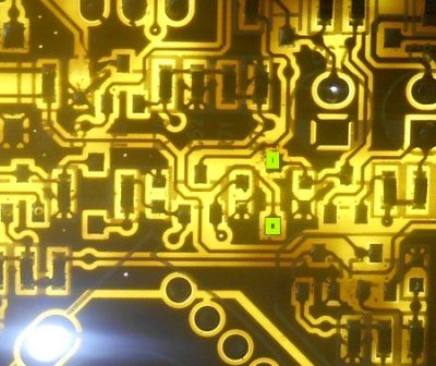

ok, das ist seltsam:
ich bin dabei, eine zweite td-3 (diesmal eine etwas neuere, schwarze) zu modden, und widme mich dabei gerade der rubber band mod.
die habe ich schon erfolgreich an einem anderen exemplar (aus der ersten charge, silbern) vollzogen und bin mir eigentlich ziemlich sicher, dabei damals alles wie in der anleitung von maffez beschrieben gemacht zu haben.
bei diesem neueren exemplar passiert allerdings ueberhaupt nichts, wenn ich den kondensator wie bei @Maffez beschrieben mit dem oberen kontakt von d22 verbinde.
dafuer erscheint diesmal der angestrebte gummiband-effekt, wenn ich den kondensator stattdessen mit dem anderen, unteren kontakt der diode verbinde! dort sitzt auch der weisse strick der diode - ist also die kathode. wirkt also zumindest fuer mich als laien beim blick auf das schaltbild auch logischer. aber ist halt andersrum als im guide beschrieben.
irgendeine erklaerung dafuer?
unterschiedliche platinen-versionen?
doch ein fehler in der beschreibung, und ich habs das erste mal zufaellig versehentlich richtig gemacht?

hallo - spannend! Platinen sind in den anderen farben ident mit der silbernen, soweit ich weiß und kathode unten stimmt (hab mal n bilkd der traces - silberne td) angehängt
wenn ichs richtig kapiere, dürfte der effekt bei kathode d22 nur stärker sein, bei anode aber auch vorhanden. veilleicht blöder vorschlag, aber versuch mal andere stelle für masse (wo du dann die kathode deines elkos dranklemmst) - hab neulich grad an einer gebastelt und bin an ne potiverankerung gegangen für filter slew und der effekt war echt weird - an anderer stelle für masse wars dann wie gewohnt
lg!
damit hab ich am anfang auch rumexperimentiert, hat aber keinen unterschied gemacht (warum auch - masse ist masse).
egal, wo ich meine masse-verbindung geholt hab: oben war nix hoerbar, unten wars schoen gummibandmaessig. darum hab ich es jetzt auch so verloetet und wieder zugemacht.
jo, cool, und auch super, dass du dir die sachen genau anschaust und schlamperkram in der anleitung aufdeckst! :)
hab grad nochmal an meiner alten silbernen mit nem extremwert unterschied anode/kathode von d22 geschaut und kurz aufgenommen (ohne, dann 10uf an anode, dann 10uf an kathode) - an kathode verstärkt vca release nochmal ein gutes stück - 10uf ist zu viel, aber anschaulicher in der demo :)
lg

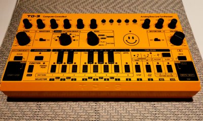

so schicke schwarze knoeppe + taster haett ich auch gern fuer meine gelbe! ?
Hab ich heute mal erledigt, etwas schwarze Farbe aus der Dose, einmal aufschrauben und Taster entfernen.
Für den Gnubsi unter den Tastern hab ich einfach mit einem Schraubendreher Löcher in einen Karton gestochen und alle Taster dort "eingelegt".
Schwarze Farbe in zwei, drei feinen Schichten und das ist das Ergebnis.

Cool geworden, hält der lack denn gut? Ist ja bei Kunststoff immer so ne Sache für sich.
Nur so als Tip man kann Kunststoff auch mit Simplicol (Textilfärber) einfärben.

  • #289
interessant, wie geht man da vor?
zb so .... gibt verschiedene Anleitungen dazu im Netz ... das ist eigentlich wie tshirt färben ... teile reinigen alles in ein Topf mit der Farbe ... warten fertig
EDIT: Einziger Hacken es kann passieren eher sehr selten das es mehr ein Braun als Schwarz ist. Bei den Dingen die ich schon eingefärbt habe ist das allerdings noch nicht vorgekommen.
Und das Färben ist für immer, heisst da blättert nix ab.

  • #295
eigentlich ist Kunststoff nicht Lackiert
sondern? was ist das, was die eigentlich grauen kunststoffknoeppe obenrum silbrig macht? ist das kein lack?
edit: doch, man sieht es ja an der unterkante, wo das silberzeug ein bisschsen aufs graue ruebersuppt - das ist ziemlich eindeutig aufgespruehter lack.

Der Methode mit Textilfärber kann ich nur abraten. Habs grad mal mit Knöppen und Tastern aus ner ausrangierten TD mit Simplicol ausprobiert - schwimmen fleißig obenauf (muss man dann noch mit nem papiertuch obenauf absenken) und verformen, aber nehmen
dafür keine Farbe an ... spart euch vielleicht lieber den Ärger :)
