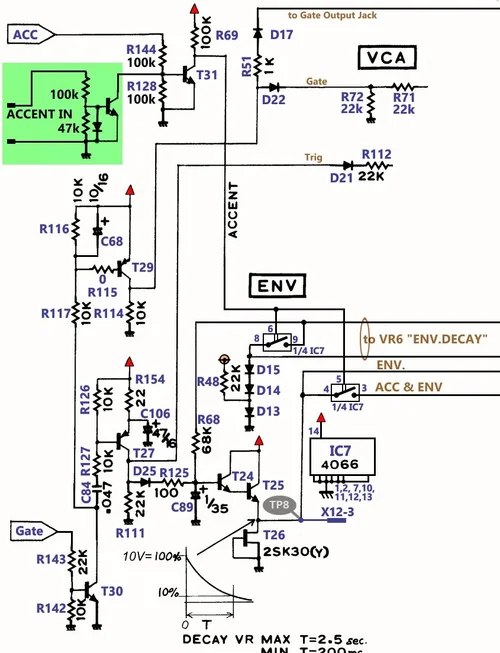

Hallo zusammen. Hätte natürlich noch 1-3 Fragen.
Zu Gate In: Buchse Tip zu 22k Widerstand, zu Diode, dessen Kathode an T30, (soweit so gut)
aber dann die Verbindung von T30 und R142 auf die Rückseite an Gate?
D.h. man muss noch (wo?) von T30 + R142 abgreifen/zusammenführen bevor es an die Rückseite geht?
Bin mir nicht sicher wie/ob ich den Abschnitt richtig verstehe.
Zum Portamento: Welcher ist denn, Pin 5 of IC10? (EDIT, hab Ihn gefunden)
Alternativ könnte man über Schalter bzw Mometary einfach mit dem Cap an V/Oct richtig?
Als kleines extra wäre toll die LED´s zu tauschen, (find aber leider nichts dazu)
würde gern weg vom Rot? Frage ist, bekommt man die mini Teile überhaupt getauscht?
Hey ho! Erstmal vol cool, dass dich das Modden so flasht und Respekt, wie viel du schon umgesetzt hast!
gate in: da muss man sonst nix mehr machen, also nur 22k über diode an den Punkt hinten am PCB (hatte im guide die vorderseite der vollständigkeit halber mit aufgenommen - also Verbindung R142 und T30 geht auch hinten an den eingezeichneten Punkt)
Porta kann man an an V/oct machen - mittlerweile mache ich selber die cv in und porta mods nur noch über pin5 an IC10 (wobei der Widerstandswert für sauberes tracking für cv in dann etwas anders ist) - vorteil bei pin5 ic10 ist, dass dein porta dann auch über die cv buchse ausgegeben wird - ist aber letztendlich Geschmacksfrage :)
lg

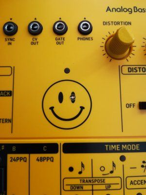

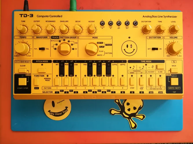

Holla zusammen.
Möchte mich nochmals für die Hilfe und den Forscher/Entdecker Geist + den Mod Guide bedanken,
ohne diesen, hätte ich nie zu träumen gewagt, i-was zu modden. Dickes Danke.
Hier also die fertige Gelbe.. YellOoWww Bumble T-Bee
PW Mod via Trimmer
Lower Cutoff via Trimmer
Rubber + Declicker Mod Duo
Distortion Mod (4 Änderungen insg)
Custom Color + Zwinkern
Enjoy :selfhammer:

  • #246
Wie hast du die Knöpfe gefärbt? Sieht gut aus und klingt auch so ???
M.i.a.u.: bartleby
  • #248
Dankeschön.
Farbton mit Hilfe von Farbfächer rausgesucht, dann entfettet und lackiert.
(Hätte auch schief gehen können, mal sehen wie lange es hält)

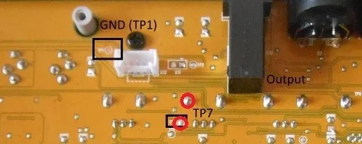

@Maffez: warum empfiehlst du in deiner umbauanleitung als masseverbindung auf der platinenunterseite (zb fuer c51) eigentlich den tp1? es ist doch viel bequemer, die dicken halterungsbeine der potis zu nehmen, die ebenfalls mit masse verbunden sind. also fuer c51 den konsensator zwischen tp7 und dem (von unten gesehen) linken bein des decay-potis gleich daneben statt dem viel entfernter gelegenen tp1:
spricht da irgendwas dagegen, das so zu machen?
klanglich scheints keinen unterschied zu machen...
M.i.a.u.: dubsetter
  • #263
eh, super! - bei manchen mods geht ich auch an die masse beim main volume regler/andere stellen. tp1 hat sich halt wegen der eindeutigkeit angeboten, aber ground ist ground :) und in dem fall nochmal näher an tp7 - werds bei gelegenheit mal updaten!

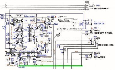

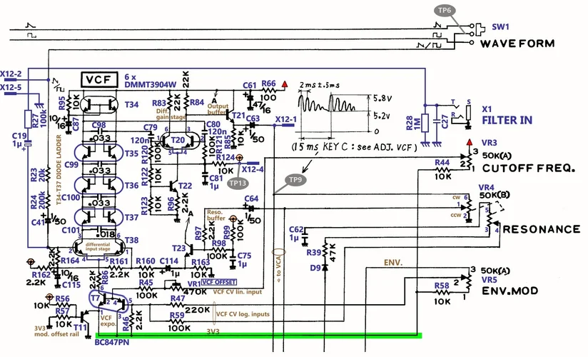

@Maffez:
ich hab jetzt mal eine reihe der mods aus deinem guide versucht nachzubauen. das meiste (niedrigere filterfrequenz, entklickung durch weicheren vca-attack, laengerer vca-decay/rubber band, gate- eingang) funtkioniert wie erwartet, aber [edit:] drei (s.u.) [/edit] nicht bzw nicht so ganz:
1. filter-cv-eingang:
ich hab wie im guide beschrieben meinen filter-cv-eingang via 100k mit dem entsprechenden punkt auf der pcb-unterseite verbunden. steuerspannungen an diesem eingang steuern auch in der tat die filterfrequenz, *aber*:
die steuerspannung wird nicht einfach auf die bestehende frequenz aufaddiert, sondern es gibt irgendeinen seltsamen negativen offset dabei. also 0v an diesen eingang senken die filterfrequenz erstmal massiv, hoehere positive spannungen senken sie entsprechend weniger. aber immer, wenn ich hier was einstoepsele, geht die frequenz erstmal runter.
ist das normal? kann man was dagegen tun?
2. accent-gate-eingang "simple version" mit 4066:
das funktioniert bei mir gar nicht. ich hab den chip so verkabelt, wie im guide beschrieben (also nichts an pin14, das gate-in-signal an pin13, den accent-point an pin1 und und gnd an pin2), aber jetzt ist accent einfach immer an (obwohl ich beim durchpiepen keinen kurzschluss zwischen pin1/acc und pin2/gnd messe). nachdem ich die verbindung zwischen pin2 und gnd gekappt hab, ist der permanente accent wieder aus. es muss also wohl irgendwie am chip liegen?
hab ich vielleicht den falschen chip? meiner heisst 74hc4066 (bei segor gab es keinen cd4066, und ich dachte, das sei dasselbe).
oder braucht dieser switch an pin14 doch eine versorgungsspannung, um richtig zu funktionieren? wo koennte ich die in der td-3 hernehmen?
irgendwelche tipps?
  • #267
und noch was drittes stimmt nicht - aber hier scheine ich schon selbst eine loesgung gefunden zu haben:
3. pitch cv-eingang auf v/oct kalibrieren.
im mod-guide steht, man soll 27k mit einem 4.7k-trimmer in serie schalten. damit wollte es mir ums verrecken nciht gelingen, das teil sauber zu stimmen. habe dann diverse andere widerstandswerte ausprobiert und siehe da:
mit 47k zwischen cv-in und dem entsprechenden punkt im modding guide laueft es sauber v/oct! (trimmer scheint gar nicht noetig zu sein, jedenfalls nicht fuer mein gehoer - scheint zufaellig genau zu passen).
Ja, das ist so.
Die Spannung korrekt Referenzieren: der Nullpunkt ist die 3,3V-Hilfsschiene:
Dieser hoch gelegte Bezug hat allerdings einen Grund: in der (Original) Kiste gibt es ja keine negative Versorgung.
Das macht Abhilfe auch trickreich bis aufwendig. Mehrere OP-Amp-Stufen nötig. Keine Raketenwissenschaft, aber man muss etwas tüfteln bzw. ohne negative Versorgung wird es sogar ziemlich tüftelig.
(Man hat dann nur 3V "unter" dem Bezug für das Rechnen der Modulation, das braucht spezielle OP-Amps und der Pegel dort muss kleiner als 1V/Oct gemacht werden. )
Im Modular-Kontext ist es eher Unsinn, das in der Kiste zu machen, da nimmt man einen Addierer, packt eingestellte 3,3V auf die VCF-Modulation und ist fertig.
Wenn man nur Filter FM will, dann nimmt man einen Koppelkondensator und ist auch fertig.

"Accent CV input (high=on, simple version): connect an ungrounded and unpowered CD4066 switch – in (PIN1) to bottom terminal of R128 (or point on PCB back), out (PIN2) to ground and control A (PIN13) to your CV input. Either positive or negative CV closes the switch, which shorts the accent CV point to ground and activates accent."
aber warum funktioniert dieser seltsame hack denn beim cd4066, aber nicht beim 74hc4066? da muesste es dann ja doch noch irgendeinen weiteren unterschied geben als die zulaessige spannung, oder?
  • #270
Der Chip macht sich seine Spannung dann selber, über die ESD-Dioden: von jedem Eingang gehen zwei Dioden auf die Versorgungs-Pins, die so gepolt sind, dass sie leiten, wenn die Eingangsspannung außerhalb der Versorgung liegt. Die geben also quasi einen Brückengleichrichter über den der Chip sich seine Versorgung aus allen Eingangspegeln selber machen kann.
Diese Dioden sind allerdings nicht dafür ausgelegt, die sollen halt nur Spannungen ableiten können, die sonst die Eingänge beschädigen würden. Eigentlich sind die 74HC da relativ gutmütig, wirklich gedacht ist das aber nicht so und wirklich zuverlässig funktionieren muss das auch nicht.
Was hier im Detail schief geht ist mir ehrlich gesagt egal, ich würde da einen Transistor nehmen, den bekommt man einfacher als seriöse Schaltung mit robustem Eingang hin.
Wenn Accent aus ist, dann ist der CPU-Ausgang "ACC" auf 3,3V und schaltet damit T31 durch.
Wenn man jetzt eine Spannung an "ACCENT IN" anlegt, dann Schaltet der neue Transistor (irgendein NPN) durch die Spannung an R128 kurzgeschlossen (der Strom bleibt dank R144 lächerlich klein), damit klaut man T31 die Basisspannung und er leitet nicht mehr. Das schaltet den Accent ein.
M.i.a.u.: highsiderr und bartleby
