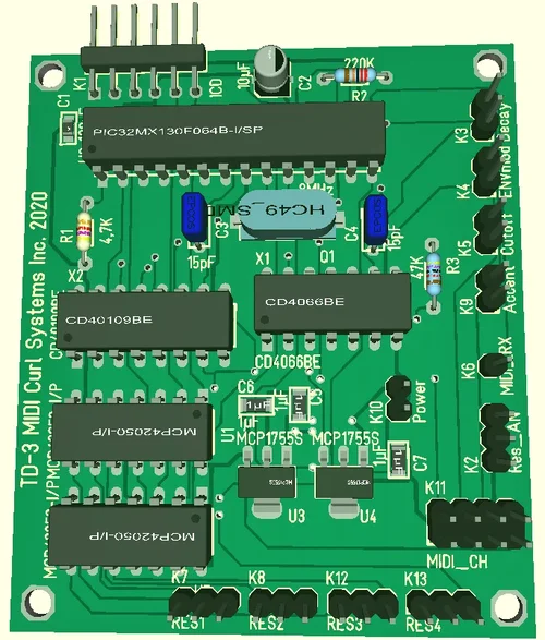

Heute kommt meine blaue auch endlich in die Moddingstube. Ich werde die Regler in naher Zukunft auch MIDI CC fähig machen. Das entspricht meinem Workflow - und nicht der Retrosequencer :selfhammer:
Hierzu habe ich eine kleine Platine (6cm x 7cm) entworfen, welche dann die MIDI Daten von der MIDI IN Buchse parallel zur TD3 CPU auswertet, und entsprechend die Potis der TD3 'überschreibt' (diese haben weiterhin Funktion, allerdings je nach Stellung der Originalpotis wird der Regelbereich über CC eingeschränkt). Allerdings geht dann MIDI CC bei diesem Konzept halt nicht über USB. TD3 Firmware bleibt natürlich unberührt. Das Prinzip kann man sich im XOXHEART Schaltplan bzgl. der Potis und deren digitalen (PWM) Eingänge zur Ansteuerung ansehen. Lediglich bei Cutoff muss eine Leiterbahn aufgetrennt werden, und ein Widerstand über die Trennstelle aufgelötet werden. Die restlichen Leitungen werden direkt angelötet. Vielleicht müssen auch am Resopoti zwei Leiterbahnen aufgetrennt werden, sofern das parallele anschließen des Digpots hier Probleme im Regelbereich machen sollte. Mal sehen bei der Inbetriebnahme...
Ferner sind noch zwei digitale Potis für andere Zwecke verfügbar.
Und falls eine Person fragen oder sich aufregen sollte: Es sind hübsche 7-bit Stufen Dank MIDI spec. Allerdings intern geglättet durch Interpolation zwischen den Stufen.

Wo lässt du das SMD zusammen brutzeln?
Ist ein Hobbyprojekt, daher auch Handbestückung. Die sieben Bauteile lassen sich noch ganz gut per Hand löten (1x 0805 und 3x 1206er Gehäuse - wäre auch noch viel kleiner möglich). Etwas Geschick braucht man eher für den 10µF Elko - da schauen die Lötfahnen nicht sehr weit setilich raus. Die Käfer sind THT, nur die Kondis plus Quarz nicht. Wenn man das nicht schafft, dann sollte man auch das Modding der TD3 lieber jemand anderen machen lassen :mrgreen:
