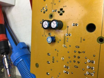

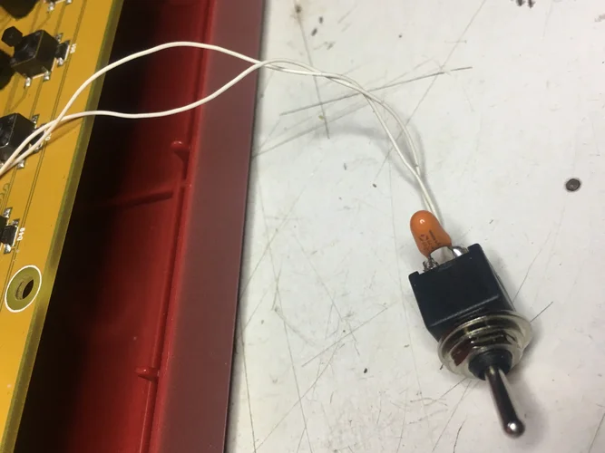

3phase TD3 mods, teil 1

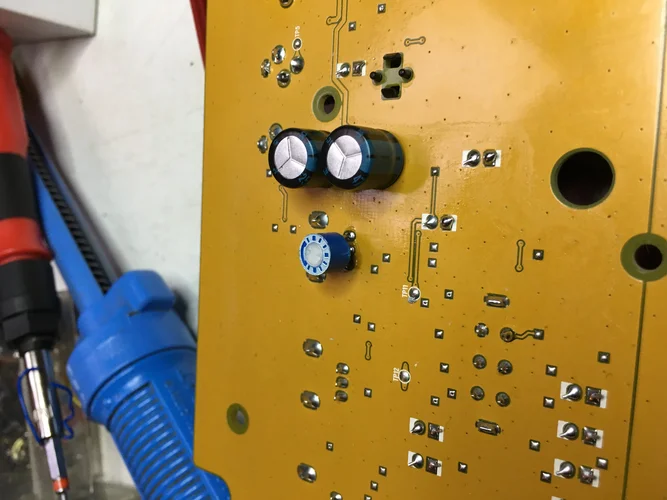

1) Env time umschalter
C89 wir entfernt und mit 47 nF bis 330 nF kondensator auf der unterseite ersetz.. ich nehme 330nf, aber 47nf extrem kontrast hat auch was.. aber zu starken pegel verlust bei der umschaltung.
C89 wird mit einem tantal getauscht wie auch in der 303 zu finden.. eine filzohr entscheidung das gegen einen elektrolyten zu tauschen. Der unterschied ist klein und subtil.. aber alles was die kiste weniger staksig macht nehmen wir mit.
C89 an schalter löten .. und mit dünnen kabeln paralel zuschaltbar mit platinen position verbinden
2) verlegen von C37 und C69 auf die unterseite der platine schafft wertvollen platz für zusätzliche schalter oder buchsen an ergonomisch guter position
3) vcf offset hoch schaltbar machen ist sinnvoller als man denkt und easy, performant und erlaubt ein tieferes vcf offset tuning als eigentlich vorgesehen.
Ein schalter schliesst den offset trimmer kurz.

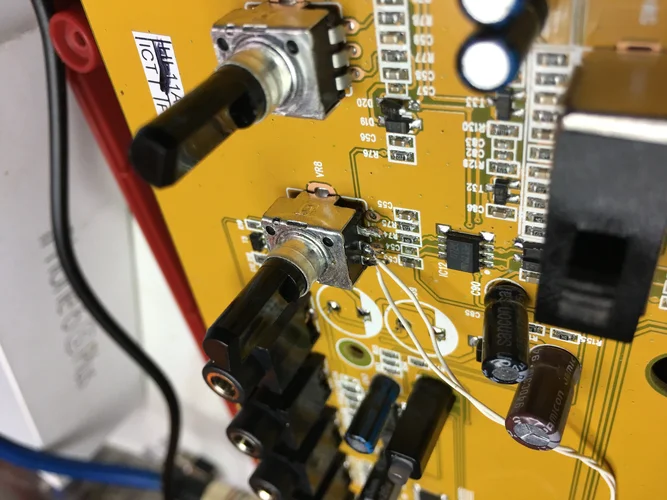

4) acc decay mod devilfish style. durch ersetzen von R68 mit einem potie.. entweder 100 k linear.. damit wird das distortion potie direkt nutz bar, und voll auf ist etwas länger als orginal.. ganz zu lässt die acc filter noten verschwinden..
die beine des distortion poties werden gecuttet.. auf die unterseite wird ein 100 k trimmer gelötet mit dem die distortion preset einstellung nach geschmack eingestellt wird
mit dünnen kabeln wird R68 mit pin 1 und 2 des distortionnpoties verbunden.
Das ist die easy devilfish mod.
alternativ 1 mega lin potie einbauen und 330k bis 1 mega ohm wiederstand parallel schalten.. bessere regelbereiche und balistik des regel wegs.
oder 1 mega log alleine einbauen.. so wie in der devilfish vermutlich zu finden, ergibt maximal lange acc noten
Ich habe die 100k KisS variante gewählt. elegant und schon eingebautes potie verwenden

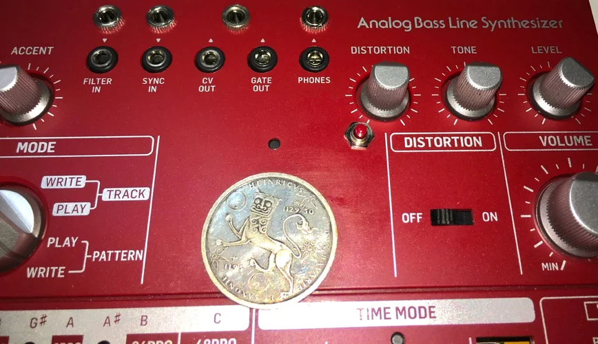

6) easy distortion mod V1
D20 hoch nehmen/ entfernen

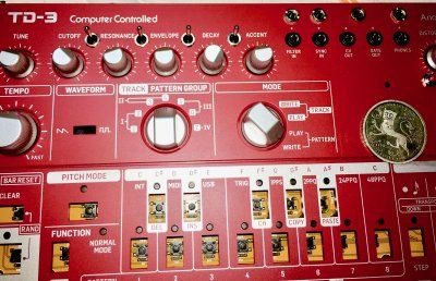

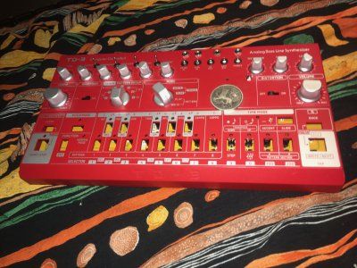

  • #166
3phase TD3 mod teil 2b
6) konzept verfeinern.. aufbauen und durch eine play phase verifizieren..
Erstmal ein set einfacher mods..die man auch nach aussen komunizieren kann..und an jeder td3 durchführen... dann die die extra spässe mit orginal bba662 oder anderer aktiver elektronik an bord.
7) optimierung der schalter und funktionen..kann erst nach einem test erfolgen was sich da am besten spielt.. bleibt ein schalter ständig in einer position..dann macht der besser was anderes.. Bei einer 4 schalter, erste pressung, mod hat jeder schalter wichtig zu sein.. gleiches gilt für die 3 distortion regler.
8) pot1 ist ficx die acc decay time...wichtigster parameter und gibt einen guten platz für einen micro accent trigger..der auch mit dem daumen spielbare ist
9) pot 2 ist noch die grosse frage.... was das richtig was macht..filter tracking oder FM wäre denkbar...
10) pot 3 ist als level vorgesehen wie es drüber steht..aber pre filter level..kann man dann am direkt darunter liegenden volume knopf ausgleichen,, mit einer hand.... die alten roland design prinzipien durchziehen
11) unsymetrische positionierung der zusätzlichen buchsen erleichter die gedächtnis zuordnung auch noch nach jahren..währen symetrisch angeordnete buchsen cluster auch noch nach jahren rätsel aufgeben... Unsemitry bae controls ist auch ein design prinzip der roland klassiker ..siehe 808..wer damit je im dunkeln auf der bühne gearbeitet hat weiss warum das gut ist...wenn deine hand auf einmal alleine den clap level findet , ohne das du drüber nachdenken muss.. DAs ist bei den meisten led blink augenkrebs maschienen von heute nicht gut gelöst.
12) platz für eventuelle zusätzliche buchsen lassen. und schalter.
13) alle teile die ich gerade verwende sind von conrad... also das gleiche material aus dem die td3 selbst ist... nicht die teure ware..Schlater sind daher recht anfällig und dürfen auf keine fall an positionen wo sie zuleicht abbrechen.. also möglichst vor die knnöpfe und nicht an den rand der maschiene..

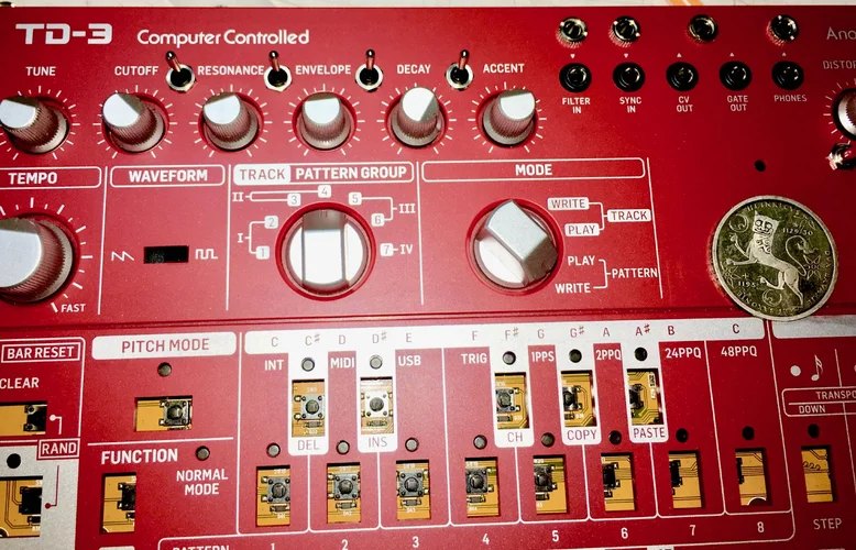

Ich hab mich für so nah dran wie möglich über die knöpfe entschieden..zwischen die knöpfe... das war gepuzzel und gefeile und geht da jetzt verdammt eng zu.. im gegensatz zu dem gearslutz moddfing guide wo einfacher acces für den modder im virdergrund stand, steht bei mir einfacher acces des players im vordergrund..was es nicht einfacher macht.. die jetzige anordnung muss sich noch bewähren..besticht aber durch die iner logik.
schalter 1 , rechts von cutof macht veränderung der cutuoof range
schalter 2, rechts von resonanze, macht lustigen rereso boost.. als doppelfunktion muss hier noch entwickelt werden..soll mehr passieren als nur resonance up..aber muss zusammen passen
schalter 3, rechts von envelope amount, vergrössert den bereich des envelope amount drastisch
schalter 4, rechts von decay, verkürtz die decay zeit drastisch..
2 schalt positionen sind noch frei.. einer bei acc , und einer bei pitch...da gibt es viele einladene möglichkeiten... aber das soll erstmal eine 4 schlater mod sein.. vielleicht wirds mehr..
Eine bohr schablone anfertigen wär sinvoll wenn man das öfter machen will..die positionierung über den knöbben gibt nicht viel platz.

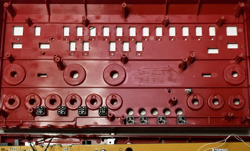

14) alle interne verkablung so gestallten..und auch dokumentieren..das späteres modding und service möglich bleiben...
Da ober und unterseite der platine zugänglich belieben müssen empfiehlt sich eine buch form.. gehäuse teile aufgeklappt wie ein buch..mainboard wie eine seite dazwischen positioniert..kann nach hinten und vorne geklappt werden..
Das bedingt aber das alle anschlüsse die an die oberseite gehen..von der component seite der platine ausgehen..
Und alle anschlüsse die ans bottom case gehen, von der unterseite der platine ausgehen..
Also von wegen mod tips..das ist auf jedenfall einer..unabhängig davon um welches gerät es sich handelt das da gemodded werden soll
15) der empfang für radio störung durch handys vergrössert sich deutlich durch das ganze mod gebimmel.. wo möglich und empfindlich abgeschirmtes kabel verwenden

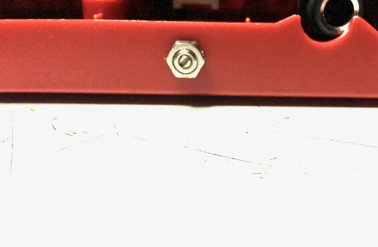

3phase Td3 mod teil 1b
7) unabhängige norm decay time..will ich unbedingt drin haben..mach ich auch noch..eher gleich... aber das ist echt der löt orgien stunt den man keinem zum nachmachen mitteilen möchte..das wird nicht teil des modding guide..sondern eine der extra spezial experimente die darauf aufbauen..
deshalb ist punkt 7 jetzt etwas neues das ich unbedingt brauche.. aber ich bin ja auch power user und das ist die 3phase mod..also ist es drin..so hab ich auch meine echten gemoddedt .bzw angebohrt..

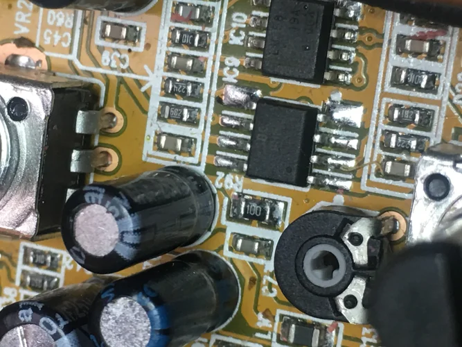

der trimmer für osc scale wird von aussen zugänlich gemacht.. in meiner td 3 hatte der trotz 4.7k trimmer nur 551 ohm..
Ich hab ihn durch einen 2 k aussen trimmer ersetzt..siehe photos.
sinn der massnahme ist sich jederzeit, auch ohne synttool in die lage zu versetze sich etwas schrägeren tunings anzupassen..oder die zu erzeugen..ohne keinen einfachen weg zrück in die oktav reinheit zu haben.. Wenn einen ausser oktav reinheit nix interessiert..braucht man das nicht zu machen..aber ich brauch das auf jedenfall..

9) Die metallmünze hat sich unerwartet als echtes feature herausgestellt..und ist die metalizer mod.. sie vermitelt einem die gefühls sensation die metallisierten knöpfe und taster einer echten 303 anzufassen..ziemlich authetisch sogar hier ind er kühlen werkstatt.. MAn kann sich also immer vom plastik feel der knöpfe erholen wenn man kurz die münze anfasst.. :))
ein bisschen mehr elektronische funktion wär aber gut..und deshalb soll das mit hilfe von zusatz schaltung..eventuell zusammen mit dem echten ba662 oder was auch imemr auf einem zusatzbord---
Den TAP button geben...

apropos power supply mod.. In meiner td-3 ist r92 berreits ein 100 ohm wiederstand..
Fehler im schaltplan oder varieren die td3 ? meine ist eine rote und aud der zweiten fuhre..
  • #172
So weit in Ordnung:
bei smd widerständen 100 = 10 ohm.
  • #173
So weit in Ordnung:
ok.. also 101 sind hundert ohm..
schon interessant das roland da so auf die kannte gegangen ist, aber vermutlich um batterie zu sparen, und nicht wegen sound.
Die wiederstandsmod bringst aber nicht im den sound 303 iger zu machen.. selbst wenn man auf über 200 ohm hochgeht bis die maschiene röchelt, wird da nix elastischer bei. nur muffiger. bin mir noch nicht sicher ob ein leichter muff an der stelle förderlich ist.

Ich habe in einer 110 ohm drinnen.
Die eiert und leiert manch mal recht heftig.
Vorallem bei voller Resonanze und kühler Raumtemperatur.
Die klingt nach, 30jahre Club Alltag.....
Oder Achtung Batterie gleich leer....
Allerdings überlege ich sie auf unter 100ohm umzubauen.
Den dieses leiern vorallem in der Resonaz klingt nicht bei jedem Pattern toll.
Gummi bringt dieser mod nicht in die Td-3. Die größten Auswirkungen zeigen sich im Resonaz verhalten.
Die Resonaz zerspreißelt Regelrecht.
Sie bricht ständig ein baut sich auf u.s.w..
Es liegt auch am Pattern und den Reglerstelungen wie sehr das zu hören ist.
Viel Accent noten hintereinander volle Reso
Langer Slide z. B..

also die gut klingenden 303's müssen nicht die sein bei denen die 100 ohm 110 ohm sind..
ich hab hier mit einem 90 ohm inductor getestet.. das klang besser als die 10 ohm..
über 100 ohm mit potie zu gehen klang nicht gut in my book..
ob der induktor noch zusätzliche eigenschaften wie bessere hf filterung ins spiel gebracht hat muss ich nochmal testen..
Auf jedenfall ist der stromverbrauch des td-3 op amps deutlich höher als der des 303 op amps..
Also müsster der vorwiederstand geringer sein als in der 303..
vielleicht kommen da die 10 ohm in der td3 her.. nominal zieht der op amp in der 303 10 mal soviel.. Aber es geht ja auch im den verbrauch der schaltung.
also real müsste der wiederstand in der td-3 eher um die 60 ohm liegen, um das gleiche wie in der 303 darzustellen.. nicht 100 oder mehr..

also habs eben nochmal getestet..der induktor hat 77 ohm gleichstrom wiederstand.. ich hab mit einem umschalter einen trimmer auf 77 ohm wechselweise probiert.. der induktor macht ein bischen was am sound..aber mikromal..etwas weicher ..
dann den wiederstadns wert variert.. also bei 70 ohm gehts los mit dem weich werden... und 100 ohm ist definitiv zu viel..
Das roland das genau oberkante unterlippe austariert hat..und 100 ohm bei der 303 70 ohm bei der td3 entsprechen.. scheint ja einzutreffen..
Bleibt die frage was mit der refferenz spannung zu tun ist.. und ob man da veränderungen auch so deutlich hört wie beim versorgungs vorwiederstand
  • #179
geht schon bei 50 ohm los hörbar zu werden., 70 ohm ist deutlich..
also 56 ohm oder 68 ohm für R92
wenn man denn im netzteil drosseln will.
  • #180
Zwischen 60-80 ohm.
Haben auch andere Modder so bestätigt und getestet (nur ich noch nicht) .
Danke für den Test deinerseits.
Werde das bei meiner 110ohm TD-3 demnächst auch mal testen und per trimmer unter 100ohm bleiben.
Den Rest entscheiden dann meine ohren :-).
