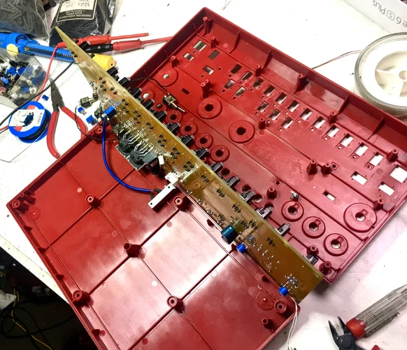

  • #164
3phase TD3 mods, teil 1
1) Env time umschalter
C89 wir entfernt und mit 47 nF bis 330 nF kondensator auf der unterseite ersetz.. ich nehme 330nf, aber 47nf extrem kontrast hat auch was.. aber zu starken pegel verlust bei der umschaltung.
C89 wird mit einem tantal getauscht wie auch in der 303 zu finden.. eine filzohr entscheidung das gegen einen elektrolyten zu tauschen. Der unterschied ist klein und subtil.. aber alles was die kiste weniger staksig macht nehmen wir mit.
C89 an schalter löten .. und mit dünnen kabeln paralel zuschaltbar mit platinen position verbinden
2) verlegen von C37 und C69 auf die unterseite der platine schafft wertvollen platz für zusätzliche schalter oder buchsen an ergonomisch guter position
3) vcf offset hoch schaltbar machen ist sinnvoller als man denkt und easy, performant und erlaubt ein tieferes vcf offset tuning als eigentlich vorgesehen.
Ein schalter schliesst den offset trimmer kurz.
4) acc decay mod devilfish style. durch ersetzen von R68 mit einem potie.. entweder 100 k linear.. damit wird das distortion potie direkt nutz bar, und voll auf ist etwas länger als orginal.. ganz zu lässt die acc filter noten verschwinden..
die beine des distortion poties werden gecuttet.. auf die unterseite wird ein 100 k trimmer gelötet mit dem die distortion preset einstellung nach geschmack eingestellt wird
mit dünnen kabeln wird R68 mit pin 1 und 2 des distortionnpoties verbunden.
Das ist die easy devilfish mod.
alternativ 1 mega lin potie einbauen und 330k bis 1 mega ohm wiederstand parallel schalten.. bessere regelbereiche und balistik des regel wegs.
oder 1 mega log alleine einbauen.. so wie in der devilfish vermutlich zu finden, ergibt maximal lange acc noten
Ich habe die 100k KisS variante gewählt. elegant und schon eingebautes potie verwenden

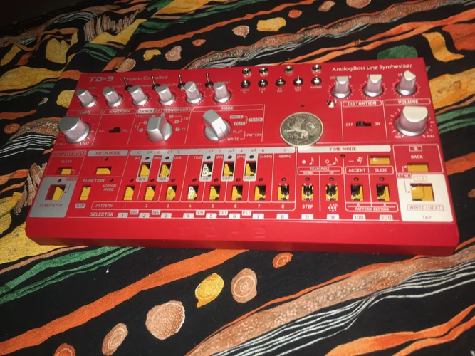

  • #166
3phase TD3 mod teil 2b
6) konzept verfeinern.. aufbauen und durch eine play phase verifizieren..
Erstmal ein set einfacher mods..die man auch nach aussen komunizieren kann..und an jeder td3 durchführen... dann die die extra spässe mit orginal bba662 oder anderer aktiver elektronik an bord.
7) optimierung der schalter und funktionen..kann erst nach einem test erfolgen was sich da am besten spielt.. bleibt ein schalter ständig in einer position..dann macht der besser was anderes.. Bei einer 4 schalter, erste pressung, mod hat jeder schalter wichtig zu sein.. gleiches gilt für die 3 distortion regler.
8) pot1 ist ficx die acc decay time...wichtigster parameter und gibt einen guten platz für einen micro accent trigger..der auch mit dem daumen spielbare ist
9) pot 2 ist noch die grosse frage.... was das richtig was macht..filter tracking oder FM wäre denkbar...
10) pot 3 ist als level vorgesehen wie es drüber steht..aber pre filter level..kann man dann am direkt darunter liegenden volume knopf ausgleichen,, mit einer hand.... die alten roland design prinzipien durchziehen
11) unsymetrische positionierung der zusätzlichen buchsen erleichter die gedächtnis zuordnung auch noch nach jahren..währen symetrisch angeordnete buchsen cluster auch noch nach jahren rätsel aufgeben... Unsemitry bae controls ist auch ein design prinzip der roland klassiker ..siehe 808..wer damit je im dunkeln auf der bühne gearbeitet hat weiss warum das gut ist...wenn deine hand auf einmal alleine den clap level findet , ohne das du drüber nachdenken muss.. DAs ist bei den meisten led blink augenkrebs maschienen von heute nicht gut gelöst.
12) platz für eventuelle zusätzliche buchsen lassen. und schalter.
13) alle teile die ich gerade verwende sind von conrad... also das gleiche material aus dem die td3 selbst ist... nicht die teure ware..Schlater sind daher recht anfällig und dürfen auf keine fall an positionen wo sie zuleicht abbrechen.. also möglichst vor die knnöpfe und nicht an den rand der maschiene..
Ich hab mich für so nah dran wie möglich über die knöpfe entschieden..zwischen die knöpfe... das war gepuzzel und gefeile und geht da jetzt verdammt eng zu.. im gegensatz zu dem gearslutz moddfing guide wo einfacher acces für den modder im virdergrund stand, steht bei mir einfacher acces des players im vordergrund..was es nicht einfacher macht.. die jetzige anordnung muss sich noch bewähren..besticht aber durch die iner logik.
schalter 1 , rechts von cutof macht veränderung der cutuoof range
schalter 2, rechts von resonanze, macht lustigen rereso boost.. als doppelfunktion muss hier noch entwickelt werden..soll mehr passieren als nur resonance up..aber muss zusammen passen
schalter 3, rechts von envelope amount, vergrössert den bereich des envelope amount drastisch
schalter 4, rechts von decay, verkürtz die decay zeit drastisch..
2 schalt positionen sind noch frei.. einer bei acc , und einer bei pitch...da gibt es viele einladene möglichkeiten... aber das soll erstmal eine 4 schlater mod sein.. vielleicht wirds mehr..
Eine bohr schablone anfertigen wär sinvoll wenn man das öfter machen will..die positionierung über den knöbben gibt nicht viel platz.
14) alle interne verkablung so gestallten..und auch dokumentieren..das späteres modding und service möglich bleiben...
Da ober und unterseite der platine zugänglich belieben müssen empfiehlt sich eine buch form.. gehäuse teile aufgeklappt wie ein buch..mainboard wie eine seite dazwischen positioniert..kann nach hinten und vorne geklappt werden..
Das bedingt aber das alle anschlüsse die an die oberseite gehen..von der component seite der platine ausgehen..
Und alle anschlüsse die ans bottom case gehen, von der unterseite der platine ausgehen..
Also von wegen mod tips..das ist auf jedenfall einer..unabhängig davon um welches gerät es sich handelt das da gemodded werden soll

  • #167
3phase Td3 mod teil 1b
7) unabhängige norm decay time..will ich unbedingt drin haben..mach ich auch noch..eher gleich... aber das ist echt der löt orgien stunt den man keinem zum nachmachen mitteilen möchte..das wird nicht teil des modding guide..sondern eine der extra spezial experimente die darauf aufbauen..
deshalb ist punkt 7 jetzt etwas neues das ich unbedingt brauche.. aber ich bin ja auch power user und das ist die 3phase mod..also ist es drin..so hab ich auch meine echten gemoddedt .bzw angebohrt..
der trimmer für osc scale wird von aussen zugänlich gemacht.. in meiner td 3 hatte der trotz 4.7k trimmer nur 551 ohm..
Ich hab ihn durch einen 2 k aussen trimmer ersetzt..siehe photos.
sinn der massnahme ist sich jederzeit, auch ohne synttool in die lage zu versetze sich etwas schrägeren tunings anzupassen..oder die zu erzeugen..ohne keinen einfachen weg zrück in die oktav reinheit zu haben.. Wenn einen ausser oktav reinheit nix interessiert..braucht man das nicht zu machen..aber ich brauch das auf jedenfall..
