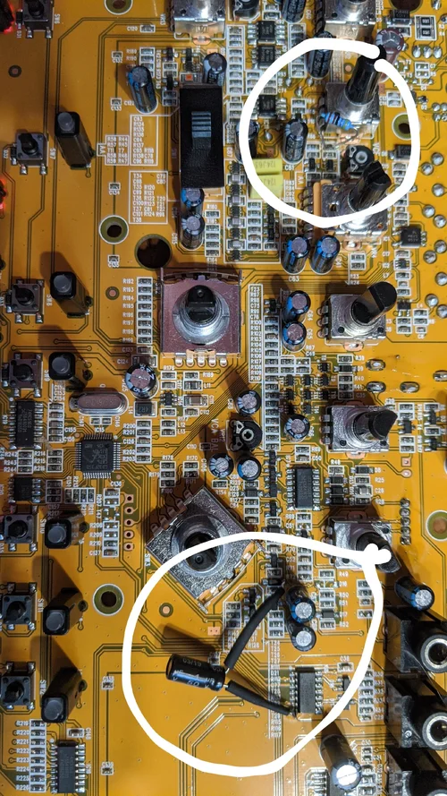

Ich hab gerade den FIlter R44 Mod gemacht. Perfekt!! jetzt geht das FIlter schön runter :) Hab mal ein Bild von meinem gelöte reingehängt :) Oben R44 Mod mit 4.7k und unten 1µF Elko für den gummimod
M.i.a.u.: highsiderr
  • #95
Na das sieht doch um Welten besser aus als bei mir. Schönes Bild.
Stell an deiner mal den wave selector in die Mitte so das kein ton vom Osc mehr kommt (sequencer muss laufen) .
Dann hört man das VCA klicken wobei das von Box zu Box variieren kann.
Kann also sein das es bei deiner Box leiser ist.
Etwas justieren kann man es mit dem VCA Balance trimmer. Dort hast du die wahl zwischen mehr rauschen / weniger Klicks oder umgekehrt.
Oder du benutzt einen 220nf kondensator an C51. Dann ist sie fast klick frei.

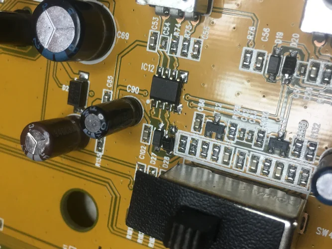

hier mal ein photo der easy distortion mod.. hat für mich erstmal gereicht den distortion da drin am leben zu lassen.

ist aber sehr gewagt für löt anfänger die td3 zu modden..

  • #110
Die Distortion ist ein Clone eines Boss DS-1.
Einzige Modifikation: R149 ist auf 1k vergrößert.
Trotzdem übersteuert die Stufe um T32 immer noch massiv und vor allem asymmetrisch.
Das schränkt die Stellmöglichkeiten von VR8 im unteren Bereich merklich ein, und es führt auch dazu, dass es einen Unterschied macht, ob man D19 oder D20 ändert. (Auslöten oder LED..)
Analyse der Schaltung: https://www.electrosmash.com/boss-ds1-analysis
Meine Änderungen:
R150 raus
C103 durch 22k Widerstand ersetzen.
=> die Stufe um T32 ist kein (m.E. hier absurder) Hochpass mehr.
R129 auf 220kOhm ändern.
=> die Stufe um T32 bekommt einen größeren linearen Bereich (sinnvollerer DC-Arbeitspunkt) und eine kleinere Verstärkung. Damit zerrt sie nur noch bei sehr großen Eingangsignalen. (Und fräst nicht fast immer eine Seite des Signals weg!)
D19 gegen eine gelbe LED tauschen.
=> deutlich mehr Pegel und mehr Bass.
C57 raus, besser: gegen 1nF ersetzen.
=> weniger Höhendämpfung
C58 gegen 22nF tauschen: die Mittensenke verschwindet.
Und der Vollständigkeit halber:
C105 gegen Brücke, R132 raus.
R89: 1k und R90: 10k. (also tauschen). Macht wenig, ist nur sinnvoller.
Erfolg: mit Distortion auf Linksanschlag, Ton auf 1Uhr und rund 3/4tel Pegelstellung klingt Distortion An/Aus fast gleich.
Und von da aus kann man den Sound jetzt anbraten.
Mit Metall-Zerre hat das aber nichts mehr zu tun, selbst für normale Katzendarm-Zerre fehlt der Hochpass im Eingang (und der Mittenbuckel im Ausgang), das ganze geht eher in die "übersteuertes Mischpult" Richtung.
Wow, das hab ich mir gleich mal abgespeichert. Das Klingt sehr interessant! Frage: Hast du die Bauteile gegen die entsprechenden SMD Bauteile verbaut oder mit Standardbauteilen zurecht gebastelt ?
Das Problem mit dem DS1 ist hier bei mir das ich nur mit halbem TD3 Pegel in den DS1 rein kann weil mir sonst der Sound komplett abschmiert und einfach nur noch kratzige Matsche ist. Hab gelesen, dass das heutzutage ein Manko des DS1 ist und deshalb auch nicht für jeden Klangerzeuger geeignet ist. Liegt wohl daran das die Schaltung aus den 70/80iger stammt und immer noch so gebaut wird. Bei halbem Pegel klingen TD3 Dist und DS1 aber in der Tat sehr ähnlich.
