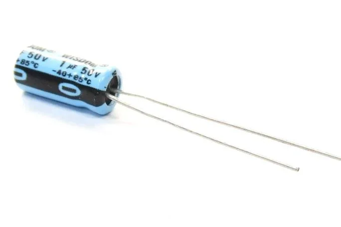

Hi, ich hab gestern mal spaßeshalber den D22 Gummimod mit einem 1µF Elko 50V (siehe Anhang) eingebaut. Allzu große Unterscheide hab ich jetzt nicht feststellen können, wenn dann in homöopatischen Dosen :) Aber gut lass ich jetzt so.
Was ich noch gerne testen würde ist der R44 Filtermod mit fixem 4,7k Widerstand. Meine Frage hierzu lautet wie verhält sich das Filterverhalten danach? kann man dann das Filter komplett oder fast schließen und auch wichtig wie verhält sich die Schaltung bei geöffnetem Filter? genauso wie beim justieren des VCF Offset pots? Ich hätte gerne einen Filter der schön tief runter geht aber trotzdem nach oben hin dem Original TD-3 Verhalten ähnlich ist ...

Probiere doch mal einen 2.2uf oder 3.3uf an d22. Siehe auch mein Audio demo c51mod.mp3 das ich dummerweise falsch benannt habe.
Dort ist recht deutlich zu hören was es macht.
Klar es sind nur nuancen die du änderst.
In diesem fall ist es die release des VCA.
Diese wird etwas verlängert und schwankt dann auch noch leicht von ton zu ton.
In einer Laufenden Sequenz hast du damit mehr lebendigkeit als ohne diesen Mod.
So ähnlich ist es auch mit dem R92 Psu Mod.
Es ändern sich nur nuancen von Accent Ton zu Accent Ton aber genau das ist es.
Wenn die Summe dieser kleinen Teile stimmt dann ist er plötzlich da "der 303 Groove" .
