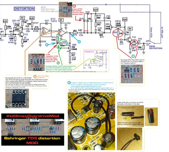

ich wollte nur mal mein "maxOverdriveMod" mit aufführen :)
Die Modifikation verändert die Distortionsektion in Richtung eines Overdrives. Was man davon halten kann ist Ansichtssache, mir persöhnlich gefiel der brachiale Distortionsound des Ds1 Clones nicht sonderlich.
Viel angenehmer finde ich den "Boss Blues Driver BD-2"-Soundcharakter bzw. der des "Ibanez Tube Screamer" und in diese Richtung ziehlt die "maxOverdriveMod".
Soundbeispiel hier zu hören:
und hier:
und hier der Bauplan:
Im Grunde werden die Dioden in die Feedbackschleife des TL074 (IC12) bzw. wie in der Mod von mir empfohlen, als Austausch-IC den JRC4558D (respektive JNR4558) verschoben, wobei hier bei mir eine 3mm Rot/Blaue Bi-Color LED (2Pin) zum Einsatz kam.
Nettes feature dadurch: man kann den "Verzerr-Grad" auch optisch an der Powerled sehen. Die grüne Powerled ist soooo dermaßen hell, dass sie ohne Probleme _durch_ die mit in den Leuchtkanal eingesetzte Bi-Color-LED durchleuchtet ;-)
Des Weiteren wird C54 gegen einen 51pF getauscht und auch mit in die Feedbackschleife gepackt.
Zu guterletzt hab ich noch R82 & R89 (beide 10k) gegen 6,8k Ohm getauscht, um etwas mehr Gain am VolumePoti des Distortions zu erhalten.
Das Alles lies sich interessanterweise sehr einfach bewerkstelligen (siehe Bilder). Einzig beim auslöten des TL074 sollte man dann doch zumindest eine "Hot Air Soldering"-Tröte benutzen um die Platine und die Lötpads des IC's nicht zu beschädigen / abzureißen.
Hier hatte mir eine "HotAir-Soldering Gun" von Aliexpress für unter 25€ gute Dienste geleistet :D
Aber das ist nur optional, da der TL074 hier schon recht gute Dienste leistet - der JRC4558D wäre nur was für die Audiophilen unter uns ;P (für mich klang der vielleicht 20-30% 'weicher', aber das ist hier völlig subjektiv zu betrachten)
viel Spaß beim nachbauen
-otto
