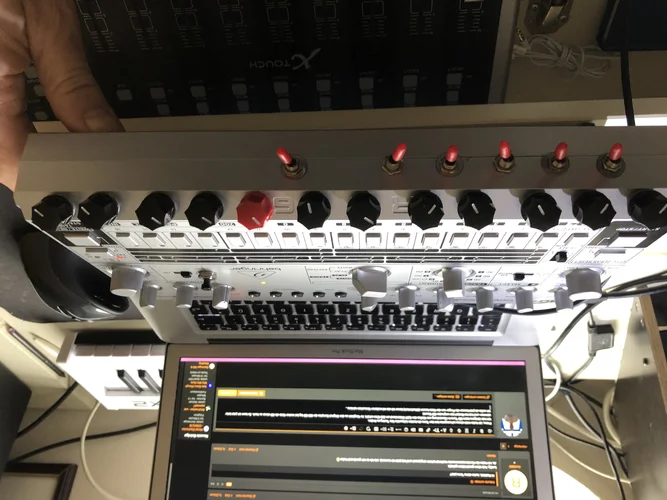

Fertig. Jetzt noch die TD3 aufhübschen und es sieht alles so aus wie es klingt.Anhang anzeigen 84099
Danke für die Tipps und die Unterstützung!
Kann ich jedem, der sich gerne seine eigene Drummachine modden möchte, nur raten. Bei meinen "Forschungen" bin ich auf so viele interessante Modmöglichkeiten gestoßen, die für sich genommen wieder einen ganz anderen Charakter der Maschine erzeugt hätten. Besonders mit den Toms und der Snare habe ich teils sehr interessante neue Klänge entdeckt, die ich aber letztendlich nicht in meinen (ersten?) Build habe einfließen lassen, weil hier tatsächlich der Fokus darauf lag, z.B. bei der Kick eine Mischung aus 808 und Tanzbär zu bekommen.Du hast mir echt Appetit gemacht....
Vielleicht noch kurz meine Mods im Überblick;
Accent:
Button sowie Switch (letzteres ist in Verbindung mit den Kickmods louder fundament und pitch envelope ziemlich geil)
Bassdrum:
Delick mit 3 schaltbaren Werten
Louder Fundament regelbar
Pitch Envelope
Tune
Decay
Snare:
T-Bridge Pitch
Snappy Drop
Snappy Level
Toms:
HT und LT jeweils
Pitch
Decay
Clap:
Pitch
Decay
Separater Volume Regler
Cymbal:
More Guts
Decay
HH:
More Guts
Decay
Sowie Multi Noise Mod für HH und CY
Mein Schwerpunkt lag wie gesagt auf der Kick und den tieferen Stimmen. Ich wollte eine organische deepe Acidmaschine zur TD3 und bin jetzt sehr zufrieden damit. Die RD6 grooved einfach richtig schön. Was aber nicht heißen soll, dass ich nicht nochmal eine 2. oder 3. RD6 hole und dann richtig kranken Mist damit mache
Macht halt einfach zuviel Spass, und je öfter man an der Kiste bastelt um so sicherer wird der Lötkolben. Also nur Mut!
Und nicht vergessen: immer schön die Lötspitze sauber und eingezinnt halten![]()
