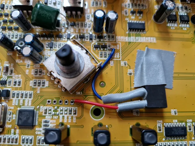

Noch ne Frage: für den manual accent trigger ist dieses hier "bottom of R128"? Versteh nicht ganz was bottom/top ist.
Und versteh ich das richtig, dass ich für ground jedes dicke Beinchen/Halterung von einem Poti nehmen kann? Also wie im zweiten Foto angehalten?
Anhang anzeigen 136611Anhang anzeigen 136612
Heya,
Bottom of R128 erscheint mir richtig. (solange die Platine richtig herum vor dir liegt)
Aber das mit dem Ground am Poti nicht. Wenn du dir nicht sicher bist, nimm dir einfach einen Punkt, der als Ground in Maffez Anleitung ausgewiesenen ist.
Ansonsten schau mal bei Tante G. "Pinbelegung Potentiometer" etc. das sollte es etwas klarer machen.

Danke! Bottom R128 war richtig und ground habe ich per Durchgangsprüfung gefunden: TP1 und anderes Ende vom Multimeter an verschiedene Stellen gehalten. Auf der anderen Seite von SW3 habe ich diese leere Stelle (rotes Kabel im Bild) gefunden und konnte das Kabel auf der Rückseite festlöten. Hab dann noch den variable accent decay mod gemacht - das war eng mit dem C51 cap im Weg! Funzt aber soweit alles und macht super Laune :huebsch:Anhang anzeigen 20220415_113125.jpg
