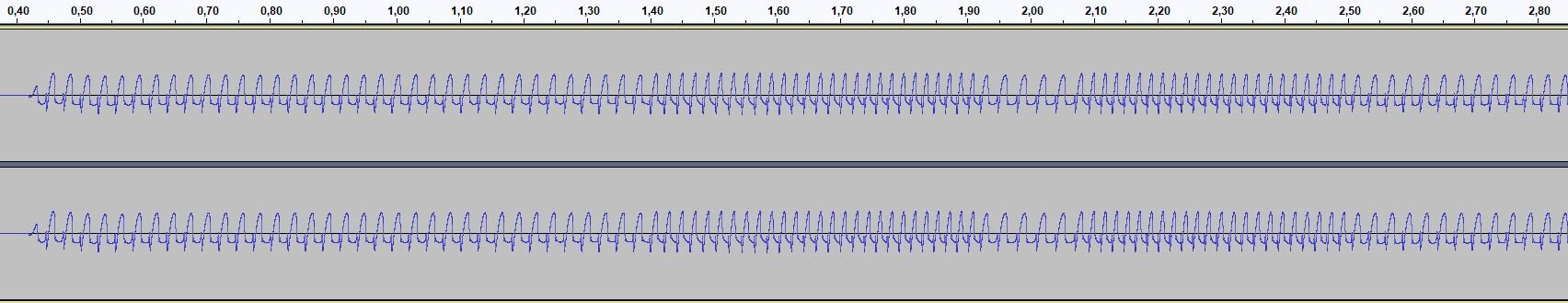

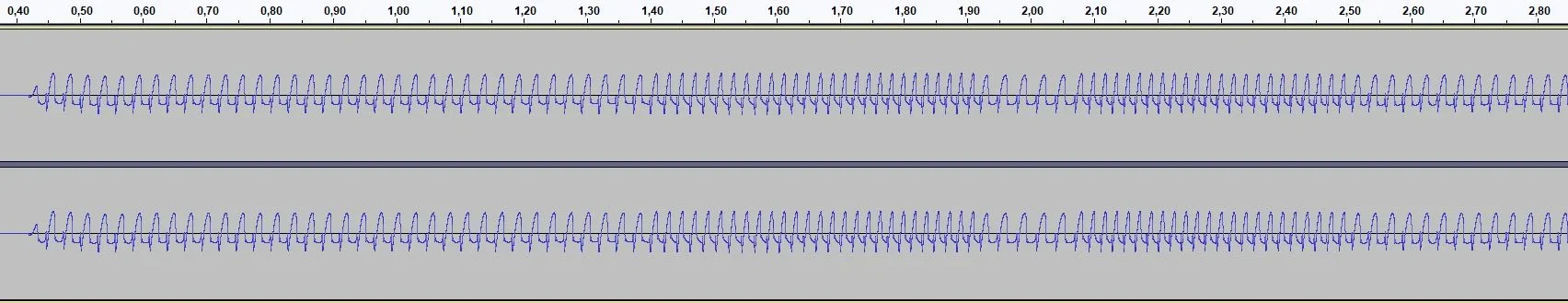

So sieht die Aufnahme der Novation Bass Station II in Audacity aus:

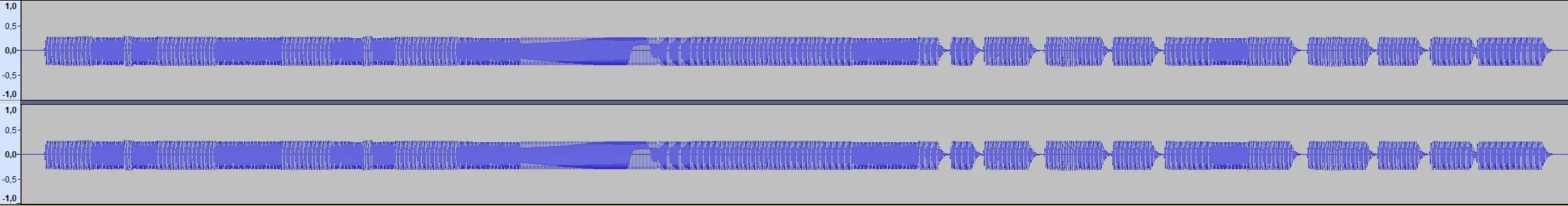

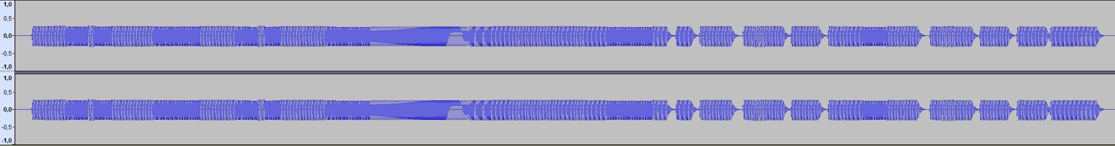

Und so bei näherer Betrachtung:

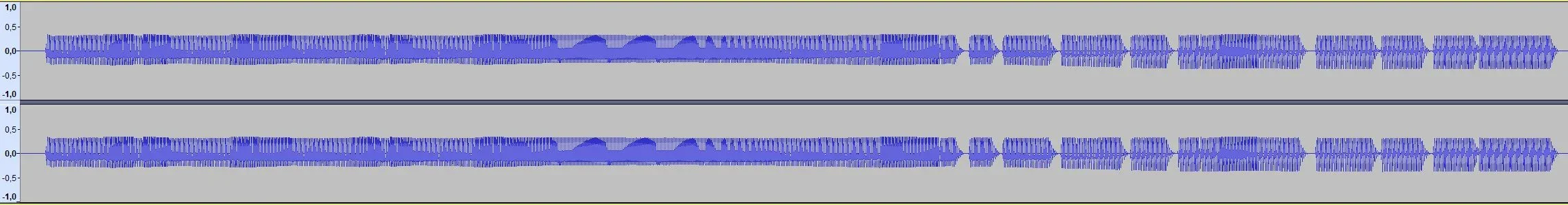

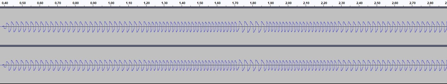

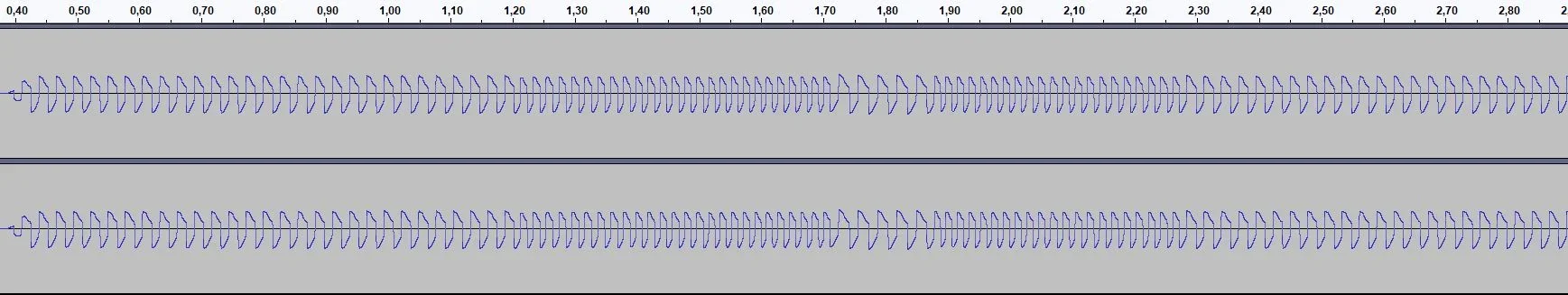

Aufnahme des Korg Monologues:

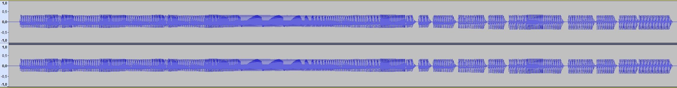

ich hab jetzt nicht die Sounds verglichen aber es fällt auf dass Du Overdrive und Distortion aufgedreht hast und auch ein bisschen Filter-FM.
Ist das Zufall oder Absicht?
Wenn ich Overdrive, Distortion und Frequency (das ist ja Filter FM oder?) zurückdrehe, geht zwar die Aggressivität zurück, aber der Sound wird leider auch dumpfer.
