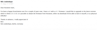

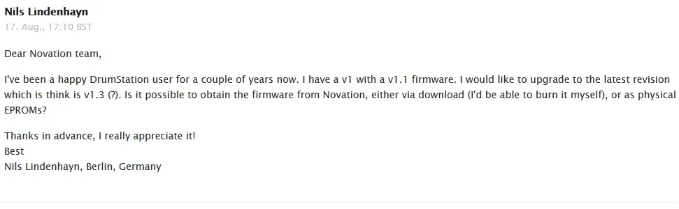

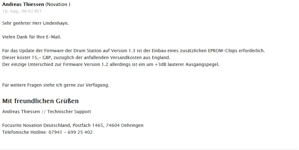

von mir auch noch was. Hatte Novation mal kontaktiert deswegen, aber die Sache bislang dann doch nicht weiter verfolgt.

Vielen Dank schonmal. Hatte gehofft es gibt einfachere lösungen. 49€ sind dann doch nochmal einiges. Dann schau ich viellwicht doch lieber weiter nach einer mi v1.3.

Wir können gerne eine Sammelbestellung bei Novation organisieren, falls du das meinst. Ich wär auf jeden Fall dabei bzw. könnte auch die Orga übernehmen. Selbst wenn's tatsächlich nur die 3db sind -- mir wär's das wert, denn der geringe Output ist mit einer der (wenigen) Mäkelpunkte, die ich bei der DS habe.

EPROM eingelötet wäre schon seeeehr frech :D
Ist gesockelt.

Hatte ich überlegt, habe dann aber letztlich doch ganz offiziell über Novation bestellt. Ich fand die Angaben zum Versand bei dem Verkäufer etwas merkwürdig (das waren mehrere Wochen Lieferzeit).
Bei Novation hatte ich die 2 Chips innerhalb von 4 Tagen nach Bezahlung (wird aus UK verschickt) und letztlich waren das mit Versand auch nur 8 Euro mehr, als bei ebay (33 Euro mit Versand).
