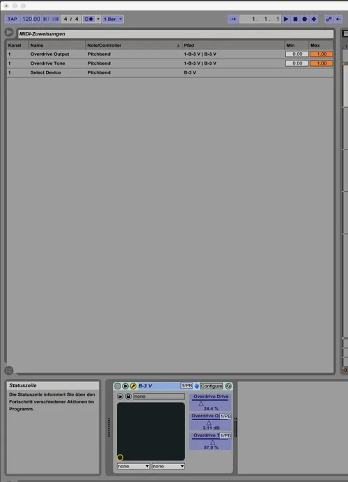

Vielleicht irgend ein Synth der ständig Pitch Bend sendet? Alles ausstecken das einen Pitch Bender hat, testweise.

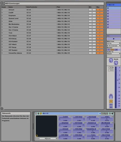

Erstmal nur ein Artruria Synth geöffnet und die Regler auf Templates / User / 1 zugewiesen..
Jetzt steuern die Regler auch den vorher ausgewählten im PlugIn.
sieht für mich auch so aus als würde da ein anderes gerät ständig pitch bend senden.
interessant !
weil dasselbe problem hab ich mit meinem master keyboard.
Das sendet ständig CC11.
dh. ich muss das immer auschalten bevor ich was mappen kann,
ansonsten ist ja mappen in Ableton live.......einfacher gehts eigentlich nicht ;-)

du musst einfach wissen auf welches preset/usertemplate du den Launch control gestellt hast beim mappen.
mehr ist da eigentlich nicht.
