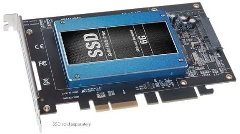

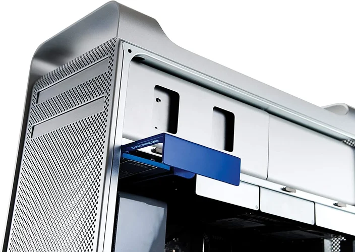

Ich habe mehrere OWC Mount Pro.

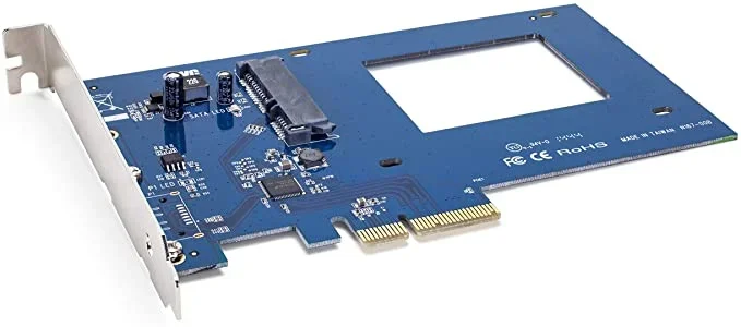

Ansonsten würde ich die verbauen: Will aber im Moment keine PCI- Steckplätze verbrauchen:
Von Sonnet oder auch OWC:
Die Anbindung per PCIe ist auf jeden Fall schneller als SATA und moderne SSDs können einen höheren Durchsatz schaffen als mit SATA möglich ist, dann ist SATA der Flaschenhals beim Daten schaufeln. Zum Musizieren ist dies aber nicht unbedingt essentiell und der Rechner ist ja eh schon etwas älter. Kommt also darauf an, was Du mit dem Rechner sonst noch machst, was es zusätzlich kostet und ob es dir das wert ist.

Das sind SATA Adapter, die bringen kein Vorteil.
Es müssen PCIe Karten sein auf denen man ein NVMe SSD Chip montieren kann. Nur dann hat man die direkte SSD - CPU Verbindung.
Du must dann auch prüfen ob der Mac davon booten kann.

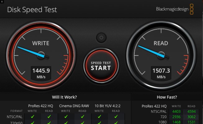

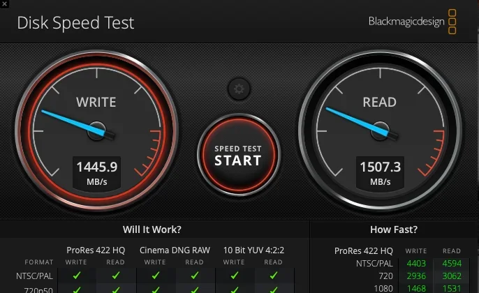

Also, ich hab's gewagt und eine Samsung 970 EVO Pro mittels eines PCIe Adapters eingesetzt.
Das Ergebnis sieht angesichts des Preises ganz gut aus. Ich denke, so wird das meinen Rechner noch ein bisschen bei Laune halten.
