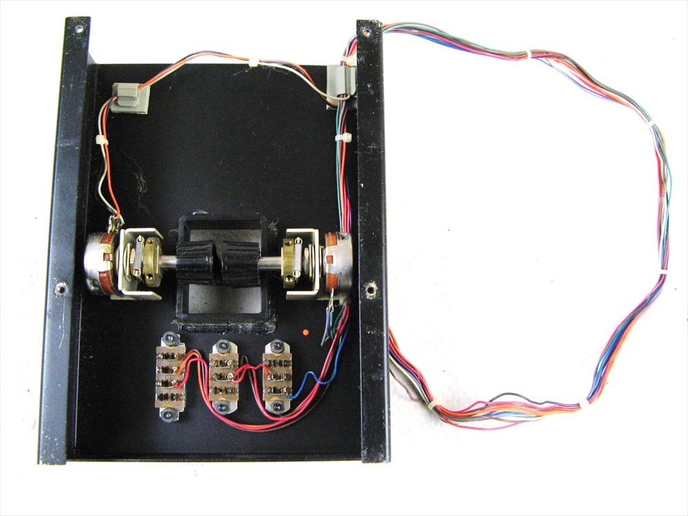

Habe gerade ein oberheim Xk Masterkeyboard als Patienten .
Bei den Bendern sind die Rückholfedern ausgeleiert. Mit zurechtbiegen geht es einigermassen , aber da ich die Scheibe nicht abbekomme, mit der die Federn an der Achse des Benders fixiert sind , is das doof.
Was tun, ohne bei syntaur eine neue Bender Unit zu kaufen. Diese wäre dreimal so teuer wie das Gerät insgesamt....

Sieht das so aus, wie auf diesen Bildern? Kann man da nicht eine neue Feder aus dem Baumarkt drüber spannen? Oder haben die keine Federn mehr?
Kenne Dein Gerät leider nicht von Innen, ABER wenn Dein Pitchbeder genauso aufgebaut ist, wie auf Swissdocs Bildern, würd ich's auch mal im Baumarkt probieren. Swissdoc: :supi:
Falls Du beim Ausseinander-/Zusammenbau Probleme haben solltest, bei Mark Glinsky's Manual Manor gibt's die Service Manual für Dein Gerät, hab ich schon geschaut.
