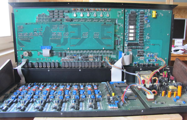

Nun, ein wenig Gesuche und die Antwort ist klar. Matrix 12 und Xpander verwenden ja identische Voiceboards und bei Xpander sind die Einzelouts auf einer anderen Platine als die Voices, dazwischen läuft also einfach ein Flachbandkabel. Hier ist ein Bild aus dem Amazona Test vom Matrix 12 und dieser ist mit den Einzelouts ausgerüstet. Gehe auf Grafik anzeigen im Browser, vergrössere das Bild und dann oben links die beiden windigen Lochrasterplatinchen, direkt über dem Text LEVERS. Die hängen über Flachbandkabel an den beiden Voiceboards.

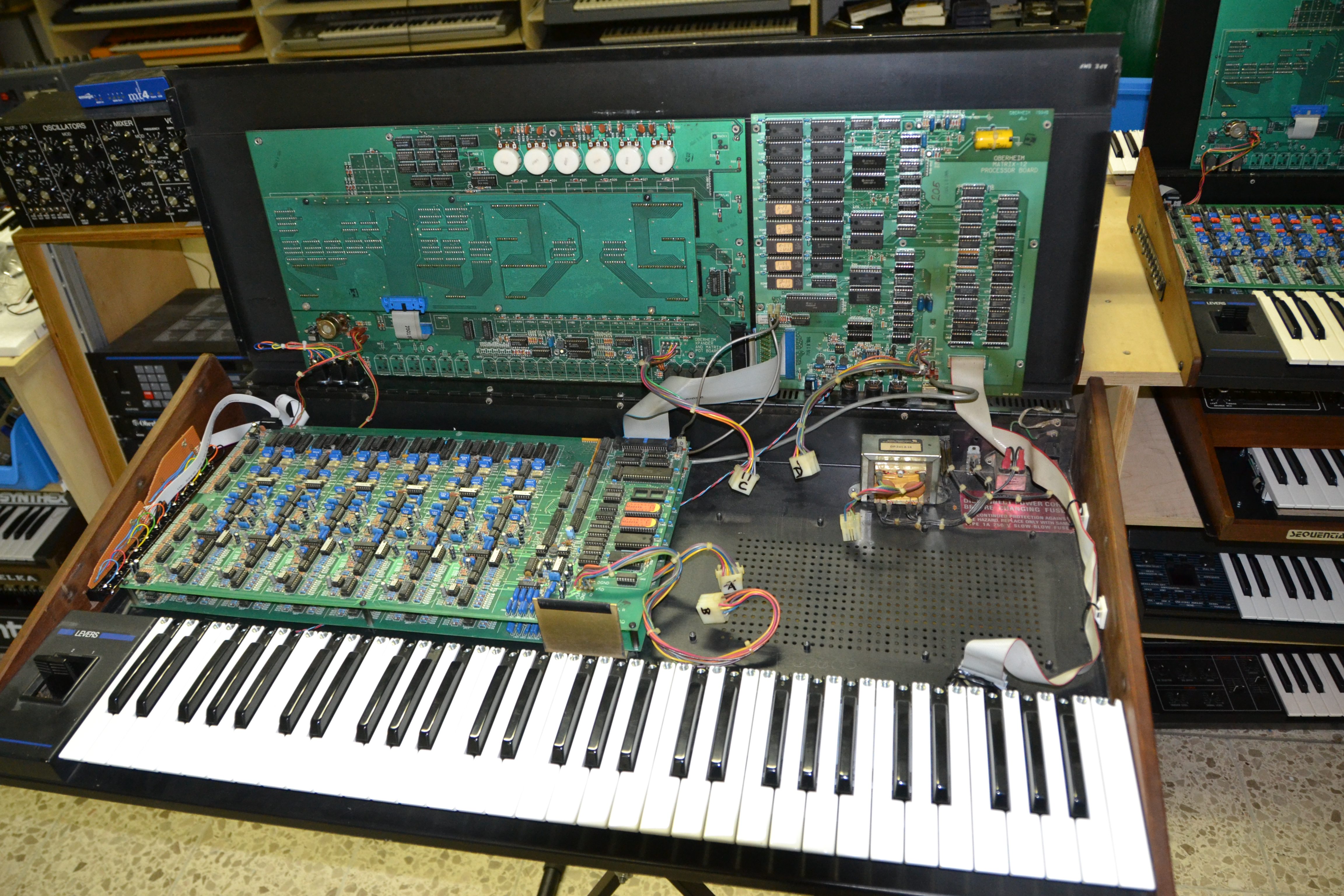

So sieht das im Xpander aus:
Ich habe das Original und der Multiport/Flachbandkabel geht über 10k Ohm direkt an die Buchse. Im Menü kann man dann die Stimme ausschalten (Pan) was sie dann an den Einzelausgang setzt. Sowas kann man natürlich auch selber bauen.

Hey, nach den detailreichen Bildern zu schließen, sind auch die Controller-Platinen diesselben. Hat schon jemand die interessanten CV/Gate Ein-/Ausgänge des Xpanders im Matrix12 nachgerüstet?
Sieht ja nach "einfachem" Aufrüsten/Nachbestücken der Platine aus...
