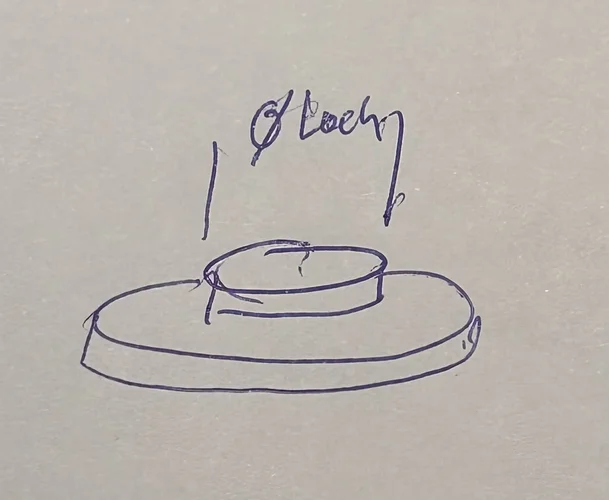

Drunter Metallplatte kleben und mit Spachtelmasse auffüllen. Polieren und lackieren.

Entweder ein Drehteil oder 3D-Druck-Teil von innen einsetzen.
Am Passepartout dann von innen festkleben

1. DIY - Lösung 3D-Druck "Stopfen" herstellen, einkleben.
2. DiY - Lösung II: Knetmetall bzw. Flüssigmetal. Muss geschliffen und lackiert werden. Sonst siehts wie ein gefülltes Loch aus.
3. Gescheite Lösung: Blech von jemanden, ders kann einsetzen lassen, anpunkten oder mit entsprechend LOT verschließen. Schleifen, spachteln, lackieren. Ist dann halt nicht mehr "Originallack"

dafür braucht man nun wirklich keinen 3D Drucker!
wenn du keine Blindstopfen sehen möchtest und das möglichst verschwinden lassen willst :
besorg dir Polystyrol Platten in etwa der Stärke des Panelbleches , die gibt es auch ich schwarz
schneide dir ein möglichst exakt passendes Teil aus , mit einem Stanzeisen geht das am besten , wenn kein Werkzeug vorhanden
mit eiem Zirkel anzeichnen und mit der Schere sauber ausschneiden und glatt schleifen
wenn du sauber gearbeitet hat und das Stück Plastik genau in das Loch passt, dann hält es schonmal von alleine in dem Loch
drücke es so zurecht , dass es möglichts von aussen plan ist
Nun lasse zuerst von hinten, flüssigen Sekundenkleber in den Spalt laufen und streue Natron drauf
dann machts du das nochmal von vorne, aber so dass du möglichst wenig von dem Kleber auf die Öberfläche des Synths bekommst
mit einer Nadel den Sekundenkleber durch den Spalt ziehen und wieder Natron draustreuen ...evtl widerholen, bis die Naht komplett gefüllt ist und etwas erhaben ist
dann schleiftst du das glatt
dann kannst du mit matt-schwarzer Acrylfarbe den Bereich einmal dick füllen und austrocken lassen
evtl. 2x machen
wenn der komplette Bereich dann nach dem austrocken erhaben ist, kannst du das eben schleifen
und seidenmatt polieren
falls du eine Airbrush hast, kannst du auch nochmal haudünn an der Stelle drüberlackieren
die Struktur der Originallackierung kannst du imitieren indem du etwas Farbe mit glänzendem Klarlack mischt
und kleine Tropfen davon mit einem feinen Pinseln drauf tupfts und trocken lässt
