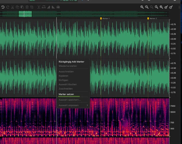

Nun versuche ich gerade eine lange Datei in Samples zu unterteilen
wo die Marker bei Stille und anderen einstellbaren Parametern gesetzt werden sollen,
nur finde ich dazu absolut nichts.
Kann jemand weiterhelfen?
Naja es soll halt automatisch die ruhigen Stellen setzen oder eben durch Parameter die Wahl treffen...
ich möchte nicht 40 Marker manuell setzen...
War bei Audacity glaub der Silencefinder...
So einen automatischen Regionen-Slicer hat das Tool nicht. Du kannst aber folgenden Workaround verwenden, wenn du alle Bereiche, die Audio enthalten, extrahieren willst:
Edit -> Select -> Silences (markiert alle stillen Abschnitte)
Edit -> Invert Selection (kehrt die Markierung um, d. h. alle Abschnitte, die KEINE Stille enthalten, werden markiert)
File -> Save Selections (speichert die markierten Abschnitte in einzelne Files)
Übrigens, das Teil heißt Ocen Audio, nicht Ocean Audio ;-)
Das war nah dran, leider wählt es da einige Sachen nicht mit aus...so halb laute Dinge.. könnte man "Stille" nicht genauer definieren?
