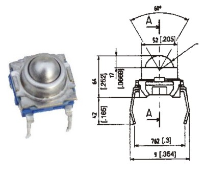

Ich hab mir beim Notron dieselbe Frage gestellt, wo die bloß diese hübschen
Tasterchen herhaben. Jahre später für die Hosentaschenbassline* Taster gesucht und
über diese hier gestolpert:
ITT Industries, Cannon KSJ 0M 410
Taster mit Kugelbetätiger/3N/Silberkont.
Lötdicht
5,31 Cent pro Taster, allerdings Verpackungseinheit 2.500 Stück
*die Hosentaschenbassline wurde noch nicht realisiert... kommt vielleicht noch...

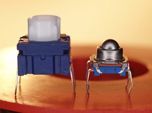

Hier noch ein Foto, links der Deltron Taster, den wir für die V6 genommen haben:
Hab den Octopus noch nie in Natura gesehen, aber vielleicht passt der Taster ja?

...ha, vielen Dank - das ist schon ziemlich nah dran; von den Maßen her paßt es nicht ganz (ich würde sagen der Kugeldurchmesse ist etwas über 7mm beim Octopus) und die Kugeln beim Octopus sind poliert...ich denke, es sind diese Kugeln (eBay-Link)...

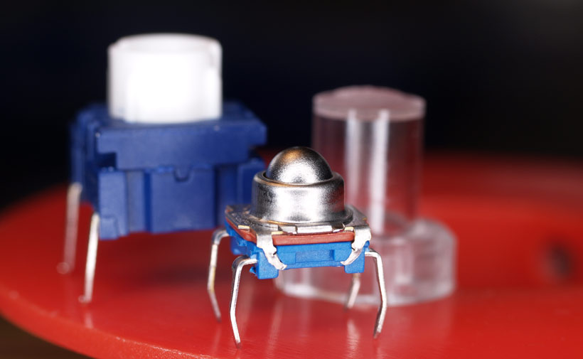

Das Foto hab ich selbst gemacht. Ne Handvoll dieser Taster schlummert in einem meiner
Sortimentskasten; ich glaube, vor ca. 2-3 Jahren mal aus der Bucht gefischt.
Wenn ich wüsste, wo meine (schriftlichen) ML Projektdaten sind (Kistenchaos), könnte
ich vielleicht beantworten, wo man die Tasterchen herbekommt. Wahrscheinlich aber
wird es Deltron als Bezugsquelle gewesen sein.
Hier noch ein Bonusbild:
Link: Minitasterchen in groß (2536x1562 Pixel / 314 KB)
