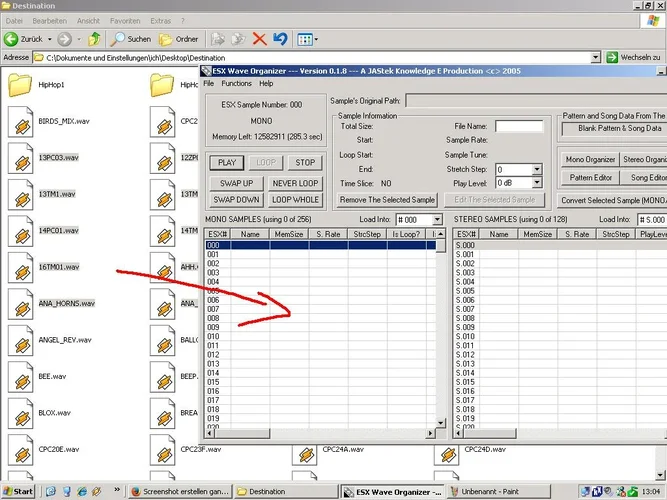

  • #56
Re: Korg ESX Samples organisieren ?
Also ich kann im Electribe Editor keine Samples per drag and drop irgendwo hin ziehen, kann mir da jemand bitte weiterhelfen?
Wo genau muss ich die Samples hineinziehen?
  • #57
beim Wave Organisizer geht es so:
  • #58
Beim Open Electribe Editor habe ich es auch noch nicht hinbekommen.
Vielleicht wird die Funktion ja noch gar nicht unterstützt?
  • #59
Ah dann könnte ich auch den Wave Organisizer benutzen, danke :-)
  • #60
ach, habe gerade gesehen dass der Wave Organizer eine alte Version vom Open Electribe Editor ist :selfhammer:
